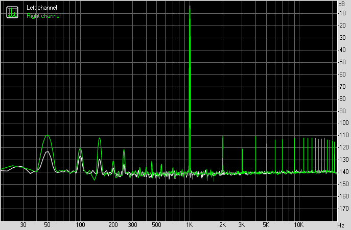

Also zusätzliche Obertöne, wieso soll das der Analyzer nicht darstellen können?
Und aus was beseteht Klang mehr als aus Frequenzen und deren Pegel (im zeitlichen Verlauf)?
Okay...
Er kann es nicht... in einem Mischsignal, weil die Obertonstruktur der Röhre lauter sein müsste als das Ursprungssignal, was sie aber nicht ist.
Dazu eine Beispiel Obertonstruktur eines gemessen Gerätes:
Man kann das 1kHz als Ursprungssignal und die wesentlich niedrigere Ober und Untertonstrukturen sehen...
Wenn man jetzt im Hinterkopf behält, das sämtliche Analyser Peak gesteuert sind. Wird einem klar, das Ober, sowie Untertöne nur bei einem reinen Sinuston sichtbar werden... Im Mischsignal sind die Klirrfaktoren nicht wiederzufinden, ausser man dreht soviel Saft in die Röhre dassssss....
Dann hängt der Klang der Röhre oder auch Trafos davon ab, welche Klirrfaktoren sie generieren. K2 = Ohrschmeichelnd. K3 = Bissiger, Harsh oder wie man das auch nennen will...
Die Klirrfaktoren, die man hören kann, aber mit Peakgesteuerten Analysern ( Mischsignal ) nicht sehen kann.
Ist der Klang, der für mich "Zwischen den Zeilen" abläuft, welches für mich persönlich, analoge Geräte klar besser hinkriegen als Plugins.
Ok, aber von einem Mischsignal war ja in deinem zitierten Statement nicht die Rede.
Sinussweep...

Habe 7 Jahre lang Yamaha HS80M gehabt. Diese getweakt, als Forschungsobjekt für neue aktive DIY Nahfelder.
In der letzten REW, THD Messung kann man sehen, das um 1kHz viel K3 ist ( gelbe Linie ) welches wohl auf die interne Limiterschaltung zurückzuführen ist...
Diesen K3 konnte ich hören mit der Umschreibung giftig, aggressiv. Der F-gang der Boxen war Ultraflat, dadurch konnten Pegelbuckel ausgeschlossen werden. Die normallerweise für giftigen Sound ( zuviel Mitten ) angeführt werden...
Die neuen Boxen haben diesen Buckel nicht und klingen auch nicht giftig / aggro in dem Bereich, da nur K2 im Bereich 0,5% vorhanden ist, bei fast identischem F-gang.
Frequenzpegel sind eine Hälfte von Klang.
Klirrfaktoren, sowie Ober / Untertonstrukturen, die andere...

Das Problem mit dem Sinussweep bei REW z.B. ist, das die vorhandenen Obertöne durch die höheren Signaltöne verwischt werden, beim sweepen...
Obertöne, sowie Untertöne sieht man nur mit einer klar definierten Sinuswelle ( siehe Messbild von oben ), die die Software zum Vergleich heranzieht.
Das was ich mit meinem Post von wegen Röhre und Neutral geschrieben habe, stimmt schon so... Weil gerade Röhren, aber auch Trafos ( wenn sie in die Sättigung gefahren werden ), reichlich Klirr beisteuern...
