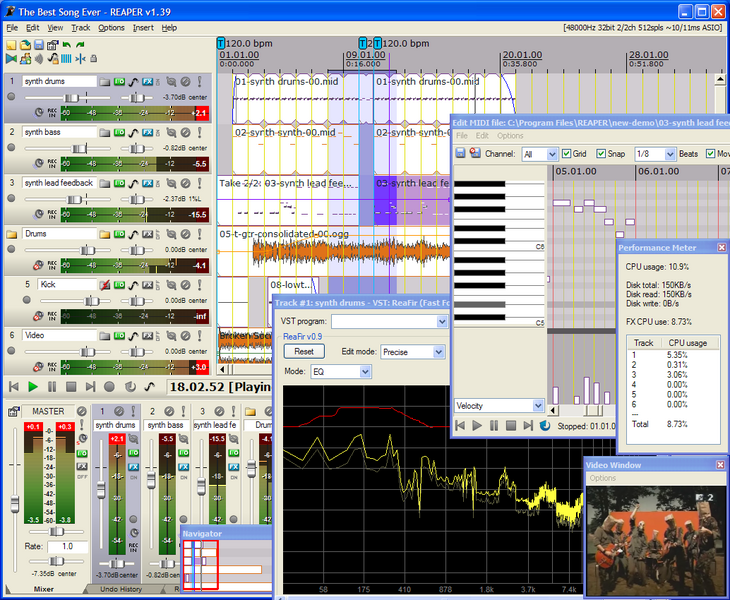

wo finde ich denn die waveform einstellung bei reaper?
find ich ganz schön kompliziert:)
die Waveformen siehst du im großen Fenster rechts üblicherweise - das ist das Fenster in dem du deine Datei als Wellenform siehst
wär natürlich interessant, welche software du benutzt. bei garageband und [g=540]logic[/g] mach ichs einfach so, dass ich die master-spur als spur hinzufüge und per automation einen fade-out erstelle.
zurzeit benutze ich reaper 2.202
sieht ein bisschen anders aus wie auf dem bild
Lass dir einfach den Mastertrack in der Trackansicht anzeigen und füge dort eine Automatisierung hinzu.
