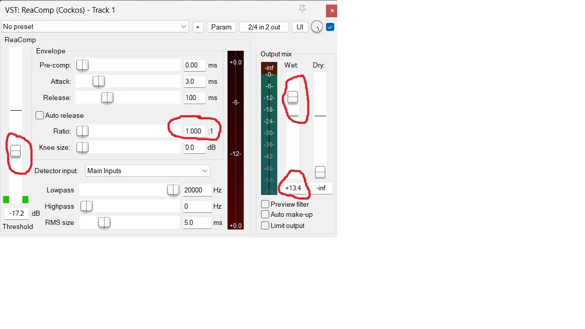

Meine Idee war ein neutraler Compressor auf dem Master Track, ohne Kompression.
Was meint ihr?

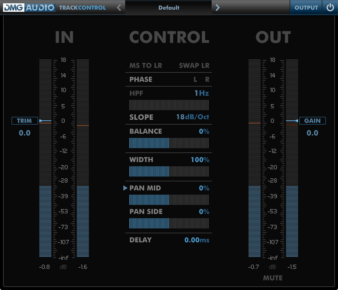

Irgendein PegelPlugin...
Ich verwende zum Beispiel "Track Control" in Post Fader, wenn ich in Cubase nicht mehr den Input-Trim benutzen kann, weil im Kanal schon pegelabhängige Plugins sind...
Zum Beispiel:
Reaktionen: ImageComingSoon, blommberg und Entone
