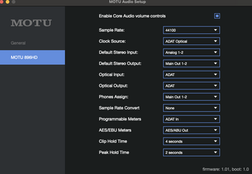

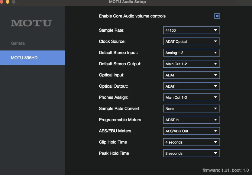

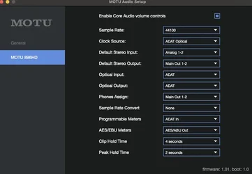

Ok ...ich habe jetzt verstanden ich benötige entweder ein weiteres Toslink Kabel oder ein WC Kabel ....am besten bestelle ich mir beides ...dann kann ich beides probieren. Damals hatte ich ein Behringer* ADA8000 als Erweiterung ...das hatte ich nur mit einem Toslink verbunden und es hat funktioniert
das wäre das Setup vom 896 HD

Guten Morgen, habe mir jetzt ein weiteres Toslink Kabel und auch noch ein WC Kabel besorgt aber ich bin zu dusselig das hinzubekommen.
Habe es wie folgt verkabelt
Jeweils Adat In zum anderen Adat out und umgekehrt
Dann im Audio Setup vom HD als Clock Source Adat Optical ausgewählt. Das MK3 steht als Clock Source auf Iternal..
Dann die Programmable Meters beim Mk3 auf Adat In gestellt ...aber da tut sich nix ...bin etwas ratlos

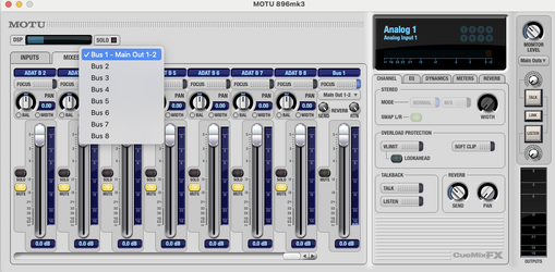

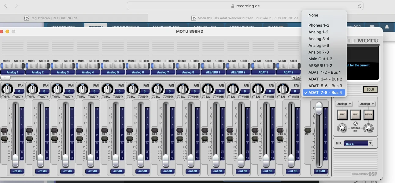

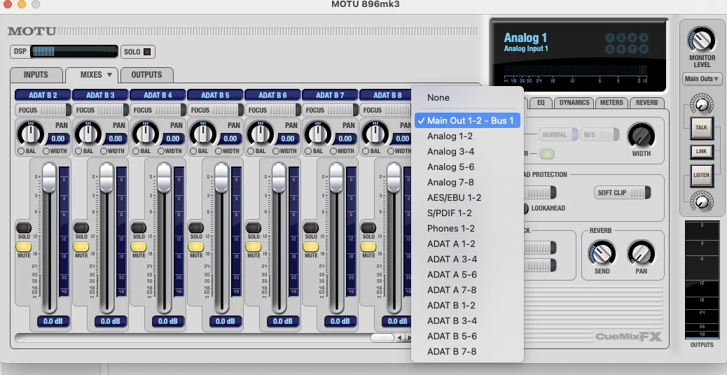

Im Cuemix vom HD oder MK3 ? Das MK3 hängt am Firewire Kabel und das HD über Adat ...
Im Cuemix vom HD.
Du willst ja, dass die Analog-Ins vom HD an den ADAT-Outs des HD rauskommen.
Du hast ja oben die Audio-Settings vom HD angezeigt, also läuft das auch an Deinem Rechner. Per Firewire anschliessen, CueMix öffnen, Routing machen und in der CueMix den Mix (bzw. das Routing) ins Gerät speichern.
DIe genauen Begriffe und Einträge weiß ich nicht mehr - das ist bei mir schon 10 Jahre her ... aber es hat superstabil funktioniert. Inclusive spdif am 896mk3 Hybrid haben wir problemlos 26 Kanäle aufgenommen.

Ich glaube ich hänge noch an der Zuordnung
"Jeweils die Mixe für die verschiedenen Ausgangspaare so einrichten, das Input 1-2 (und sonst nichts) auf ADAT Out 1-2 geht.
Input 3-4 auf Adat 3-4 usw."
Das sind die einzigen beiden Dropdowns wo ich etwas zuordnen kann

Das Cuemix vom HD ist etwas kleiner als das vom MK3.....habe nur eine Stelle gefunden wo ich etwas zuordnen kann. Ist es das was du meinst?
Hilft das weiter?
Es tut :-)))))))))))))
Ich danke dir ....du bist klasse
