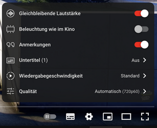

Ich krame mal den Thread hervor. Es gibt seit kürzerem ein neuer Button auf YT - "Gleichbleibende Lautstärke"
Könnte eine Art von Kompressor/Leveler sein, ist auch nur auf "Geschwätz-Videos" überhaupt aktiv und macht leise Videos lauter.
Hat da mal jemand analysiert, was da genau passiert?
