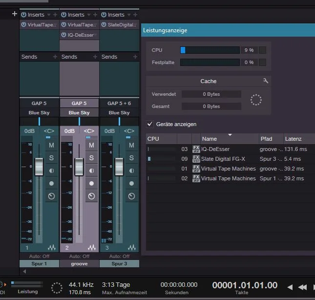

Will sagen: Hat man in einem Song ein Plugin, welches 5 ms Latenz erzeugt, so kann man so viele Instanzen dieses Plugins einfügen wie man will, es bleiben 5 ms. Kommt aber ein anderes(!) Plugin hinzu, welches sagen wir 10 ms erzeugt, so hat man insgesamt 15 ms.
Ich hatte mich einfach nur auf die angezeigte Latenz bezogen und da gilt anscheint der bereits erwähnte höchste Wert und nicht die Summe.

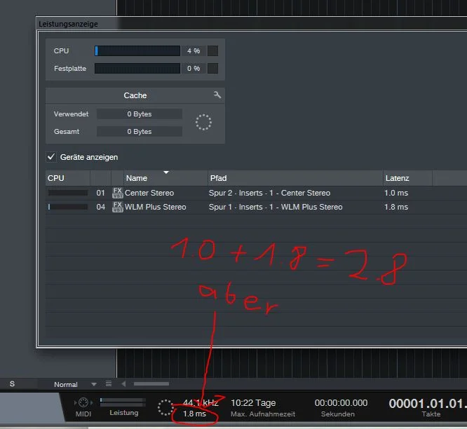

@Devil: Das erstaunt(e) mich jetzt ein wenig. Aber anscheinend haben wir beide Recht. Hier ein Screenshot mit einem VST2-Effekt und drei VST3-Effekten. Anscheinend ergibt sich die Latenz unterschiedlich. Die zwei unterschiedlichen (!) VST3-Effekte werden zusammengezählt (131.6 + 39.2 = 170.8), das VST2-Plugin wird gar nicht gerechnet, wohl weil die Gesamtlatenz schon darüber liegt.

@danam
Nein es ist so :
1.Sind die gleiche Plugins auf parallelen Spuren ist es so wie du es sagst, nur einmal Plugin Latenz.
2.Sind die gleichen Plugins im Insert nacheinander ein paar mal vorhanden addieren sich die Latenzen!

Genau. Das muss auch so sein, wenn man sich mal überlegt, was da in der Software passiert:
Jede parallel laufende Spur erhält denselben Audiopuffer zur Bearbeitung. Damit ist der Audiopuffer fertig bearbeitet, wenn der am längsten laufende Prozess fertig ist. Das Ergebnis geht dann zum nächsten Prozessor (Plugin) in der Kette, und dort entstehen neue Latenzen.

Ja genau so ist es. Addiert sich nicht, wenn zb. VTM in zwei Kanäle geladen wird und addiert sich in einem Kanal. Alles okay.

Da habt Ihr natürlich recht. Denkfehler meinerseits. Letztlich wird die Plugin-basierte Gesamtlatenz (wie sie in S1 angezeigt wird) vom Track (!) mit der höchsten Latenz bestimmt. Ob auf diesem Track nun ein oder mehrere Plugins diese Latenz erzeugen, ist aber egal.
