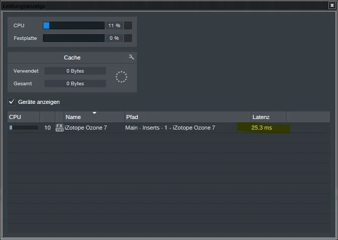

In der Leistungsanzeige von S1 kann man sich die Plugins nach Latenz sortieren lassen
und genau dort reicht dann auch ein Doppelklick um direkt zu dem betroffenen Plugin zu gelangen, um dies zu deaktivieren. Keine Ahnung ob das bekannt ist. Natürlich Mist wenns zig Plugins wären.
Aber wozu in eine Leistungsanzeige switchen zu müssen und dort, wenn auch nur ein einziges Pluggie lame ist, händisch deaktivieren, wenn´s, wie bei Cubase global "treshold"-basierend automatisch geht? Ich meine, es ist gut jetzt mit der Schlechtmacherei DAW X und der Lobhudelei DAW Y.
Weil ich nur so dann direkten Einfluß darauf habe, welches Plugin tatsächlich deaktiviert wird, was du ja bei Cubase nicht hast. Dort wird dann einfach jedes Plugin, welches den Wert übersteigt deaktiviert, was halt einen ziemlich merkwürdigen Einfluss auf deinen Song haben kann.
