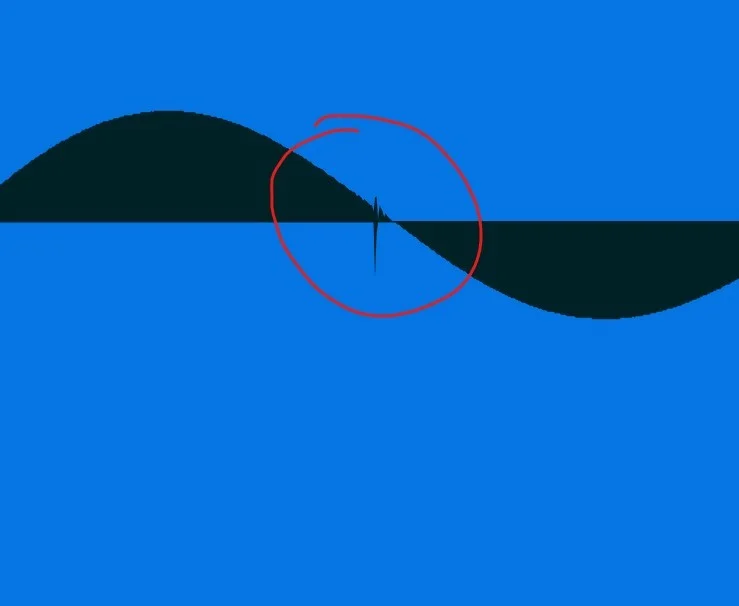

vielleicht hat jemand eine Idee, wie ich dieses lästige Problem loswerde:
Ich habe immer wieder sporadisch Knackser beim Abspielen, sobald Samples auf einer Audiospur sind. Dabei ist es völlig egal, welche Samples das sind. Das ist mir schon vor etlichen Monaten auf dem Laptop aufgefallen, als ich Studio One angetestet habe. Auf der Workstation mit völlig anderer Hardware tritt dieses Problem ebenfalls auf. Auf der Workstation habe ich es mit einem Fireface UCX und einem Audient ID4 getestet - kein Unterschied. Heute habe ich es der Neugierde halber mal auf meinem Bürorechner mit einem frisch installierten Windows 10 und einem alten Behringer*-Interface getestet, und auch dort tritt es auf. Mit Hardware / Verkabelung etc. scheint das nichts zu tun zu haben, das geschieht innerhalb von Studio One. Wie komme ich darauf? Weil sich Knackser auch aufnehmen lassen. Dazu habe ich eben einfach mal auf meiner Workstation aufgenommen, was von Studio One über ASIO zum Interface kommt (via Routing in RME TotalMix -> Voicemeeter -> Audacity -> WAV-Datei). Lege ich eine leere Audio-Spur an, passiert nichts beim Abspielen.
Hört euch mal die WAV-Datei im Anhang an, in diesem Beispiel kommt während dem vierten Schlag der Kick der Knackser. Hier ist er auch zu sehen:
Wie gesagt, immer nur bei Audiospuren. Mute ich eine solche Spur, ist auch der Knackser weg und alle andere Spuren (Instrumentenspuren) laufen einwandfrei. Latencymon zeigt auch keine Probleme, und auch Buffersizes, Samplerates etc. spielen da keine Rolle:

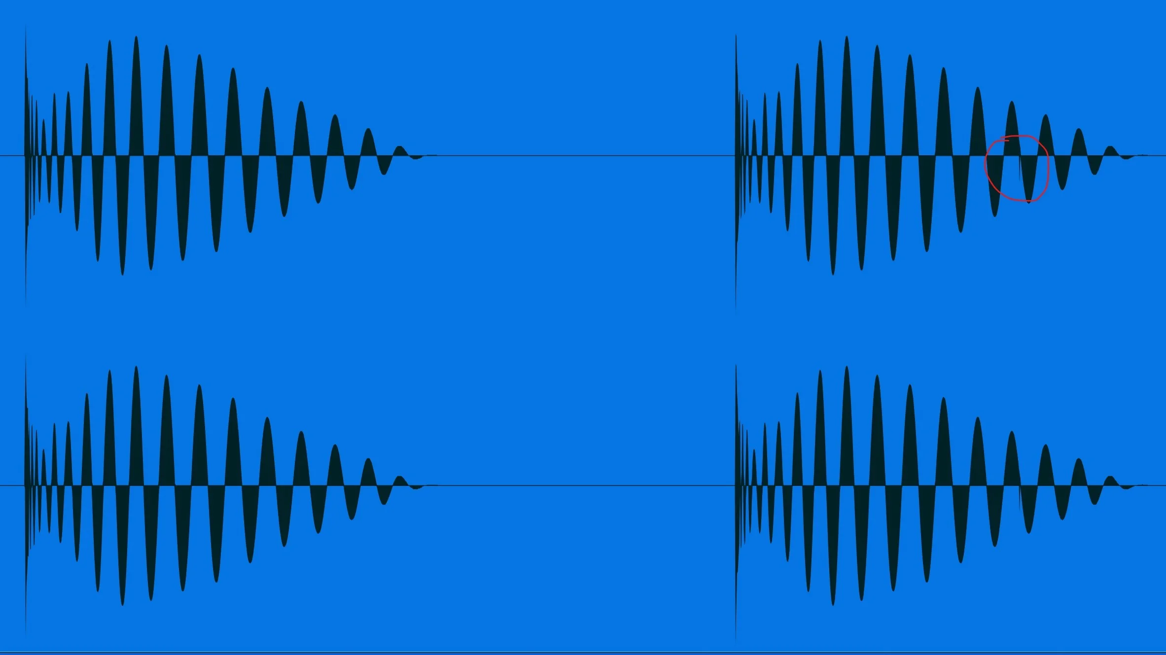

Das scheint ein Bug bei der Echzeit-Audioberechnung zu sein. So lange ich ein Sample nicht verändere (z.B. Fadeout) tritt der Knackser nicht auf. Kürze ich z.B. ein Kick-Sample etwas in der Länge und wende einen Fadeout an, fängt das Knacken dann auf der Spur an. Es tritt positions- und zeitunabhängig auf.
Mal läuft ein Loop mit diesen "veränderten" Samples (z.B. mit 8 Takten, also 32 Kick-Schlägen) dann zig mal (teilweise auch minutenlang) ohne Knackser durch, bis er an x-beliebiger Stelle zuschlägt (was, wie gesagt, auch so aus der DAW kommt).
Markiere ich alle Samples und wende "Auswahl als Audiodatei" an, verschwinden auch die Knackser. Verwundert mich nicht, da die vorherigen Änderungen (Länge, Fadeout) an den Samples nicht mehr in Echtzeit bei der Wiedergabe berechnet werden müssen (und genau hier wird eben der Fehler zu suchen sein) und nur noch die pure Wiedergabe erfolgt. Aus Cubase weiß ich, dass dort man dort solche Änderungen hart einberechnen lassen kann (was ja auch v.a. CPU spart), mal schauen, vielleicht hat S1 auch so etwas?

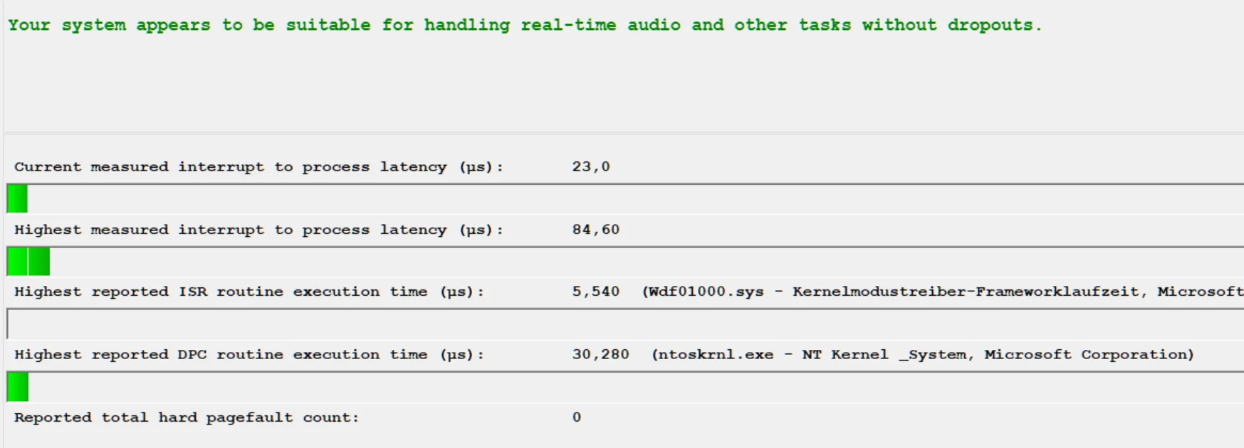

Ich war gestern übrigens etwas zu umständlich mit dem Aufnehmen. Ich brauche keine Voicemeeter, sondern lege in S1 einfach eine Audiospur an und wähle als Eingang den in Totalmix konfig. Loopback-Kanal.
Also das ist aus der Ferne wirklich schwer zu sagen. Ich arbeite fast ausschließlich mit Audiodateien und habe diese Art von Problemen nicht. Und ich habe Massen an Audioevents. Auf 5.3 hab ich noch nicht geupdated, weil ich erstmal was fertig machen will. Auch Windows + RME Interface.Wenn es mal geknackst hat, dann war es bei mir immer die Buffersize die zu niedrig war oder irgendein Plugin hat komische Dinge gemacht.
Du hast den gleichen Song auf mehreren Systemen getestet und überall kam es zu dem gleichen Problem oder hast du immer wieder einen neuen Song erstellt und konntest es dann reproduzieren? Und das passiert bei beliebigen Samples egal wer die gemacht hat und woher die kommen?
Dinge die mir spontan einfallen die du testen könntest: Sicherstellen, dass im Hintergrund erstmal alles aus ist. Irgendwelche Virenscanner, Dropboxe und so ein Kram. Dann kannst du natürlich auch erstmal alles an Plugins ausschalten, schauen was passiert und nach und nach wieder alles anmachen, ist halt mühsam. Und du könntest einen Song in dem das "zuverlässig" auftritt mal an jemand anderen weiterreichen um zu schauen ob dort das gleiche Problem auftritt oder derjenige da vielleicht etwas sieht was dazu führen kann. Da würde dich spätestens auch der Support wahrscheinlich nach fragen wenn Du das Problem dahin gibst.

Danke dir! Ich muss dazu sagen, dass ich deine Vorschläge generell anwende. Mir laufen keine Dienste, Virenscanner etc. (sogar die NIC ist aus)- Dennoch habe ich jetzt einfach mal schnell eine andere NVME in die Workstation gepackt, schnell Windows, Studio One, parallel Bitwig und die RME Treiber und Co. installiert, und das Problem bleibt bestehen. Es ist noch nicht einmal ein einziges Plugin installiert. Wie gesagt, dass geschieht auf einer simplen Audiospur. Das ist eine Sache für den Support, und ich spare mir jetzt die Mühe, 2 Tage lang alle Plugins neu zu installieren und switche jetzt wieder auf die vorherige NVME.

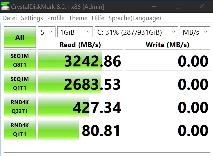

So, noch ein wenig getestet. Dieses Mal am Rechner von einem Freund, auf dem Cubase 11 läuft. Der hat zwar auch einen relativ starken Rechner (Ryzen 5900X, 570 Chipsatz), aber auch hier ist die Grafikkarte eine schon etwas ältere Geforce 1050TI (reicht ja auch, wenn es nur um die DAW geht). Knackser hat er keine in Cubase, obwohl er den aktuellsten Nvidia-Treiber hat. Wir haben Studio One 5 installiert und siehe da: Mein oben genanntes Problem. Manchmal lief der Loop 5 Minuten ohne Probleme durch, dann waren sie wieder da. Hier brachte auch der Standard-Treiber keine Abhilfe. Aber die Lösung war hier nicht schwer: Das Mainboard unterstützt PCIe Gen 4 die Grafikkarte ist aber eine PCIe Gen 3. Im Bios lässt sich das konfigurieren (stand bisher auf Auto). Wir haben es dann manuell den Slot auf "Gen 3" gestellt. Resultat: Keine Knackser mehr. Das werde ich später auch an meiner Workstation ausprobieren und dabei auch den aktuellen Nvida-Treiber verwenden und berichten. Wird bei mir auch auf Auto stehen (default), da ich da nichts konfig. hatte (lief ja auch alles glatt mit meiner Radeon).
Warum das nur in S1 auftritt, ist für mich zwar nicht verständlich, aber wenn das die Lösung sein sollte, ist es ja auch egal.
Funktioniert so auch bei mir :) Mit Nvidia-Treiber 471.11 (aktuell) und Umstellung im BIOS (bei mir ein MSI MEG X570 Ace, Kumpel MSI MEG X570 Unify) von "Auto" auf "Gen 3" des PCIe-Slots für die Grafikkarte tauchen keine Knackser mehr in Studio One auf. Sehr schön und damit Thema erledigt.
