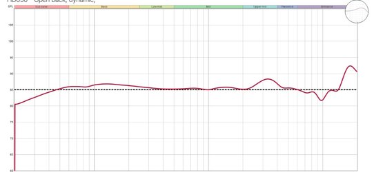

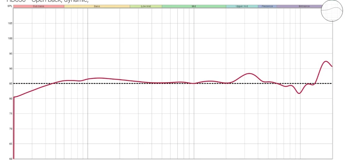

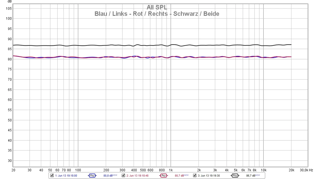

Das Zauberwort dafür heisst Neutral ( Gnadenlos = F-gang, Phase, Step Response, Group Delay, wenig THD = vor allem kein K3 bei Boxen ).
Wenn die Boxen im Raum gnadenlos Neutral sind, am Hörplatz... die Akustik exzellent ist... Der Kopfhörer auch nen "neutralen" F-gang hat...
Dann sind nur noch die Unterschiede Raum / Crossfeed ( Boxen ) oder eben kein Raum / Binaural ( Kopfhörer ) zu hören...
Das ist fast bei mir so, mit dem 650er und meinen Monitoren im Studio...
Studio:
HD650:
Den 650 nutze ich ungeregelt, da er meinem Hörempfinden beim Musik machen entgegen kommt... Also etwas mehr Bass, etwas weniger Mitten und Höhen. Hilft aber auch beim Mischen etc. ;-)
