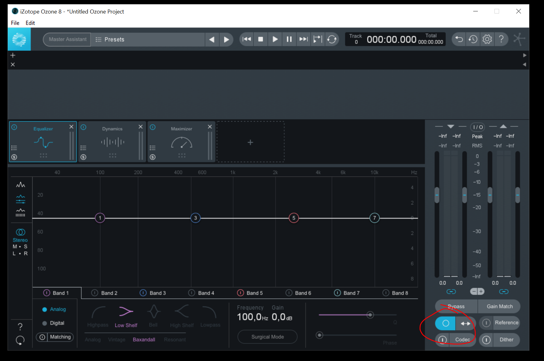

finde mal heraus, warum der drum bus viel lauter wird. das macht gar kein sinn. passiert das auch, wenn du den monoschalter in der daw verwendest?
Ja, oder den in Ozone.

hmm, das ergibt Sinn. Tatsächlich klingen alle anderen Elemente in Mono leiser. Aber auch wenn ich alles, außer die kick und Bass, mute dann ist es hörbar lauter in Mono. Meine Sorge ist eben, wenn ich weiter eingreife und noch mehr Energie vom Bass und Kick nehme, das diese am Ende dünn klingen.
Schalte ich jedoch auf Mono, zerrt die Kick bzw. der drum bus wird viel lauter und klingt unsauber.
Ich versuche jetzt mal den monoschalter in der DAW. Mal sehen ob das was bewirkt. Ich berichte.
Ich glaub da bratet mir einen nen Storch. Ich hab das Gain Plugin von Logic Pro X benutzt um alles auf Mono zu stellen und siehe da: es wird nicht lauter. Das bedeutet der Fehler liegt tatsächlich am Setup.
hat das gain plug-in wirklich einen mono schalter? naja, jedenfalls hast du den fehler, dank methodisches vorgehen, etwas eingrenzen können. würd mich interessieren, wenn du den fehler gefunden hast, woran es lag. sehr eigenartig.
