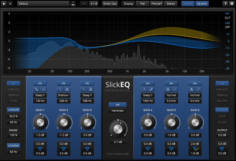

Ich glaub da bratet mir einen nen Storch. Ich hab das Gain Plugin von Logic Pro X benutzt um alles auf Mono zu stellen und siehe da: es wird nicht lauter. Das bedeutet der Fehler liegt tatsächlich am Setup.
hat das gain plug-in wirklich einen mono schalter? naja, jedenfalls hast du den fehler, dank methodisches vorgehen, etwas eingrenzen können. würd mich interessieren, wenn du den fehler gefunden hast, woran es lag. sehr eigenartig.
Wo soll ich bloß anfangen zu suchen? Console eventuell...? Obwohl ich da nicht so den Durchblick hab. Ich glaub ich schreib dem Support mal eine email und erklär denen den Sachverhalt.

Mit Deinem Setup ist alles ok. Das ist ein Fehler in den Apollo Interfaces. Schalte einfach in der DAW auf mono und alles ist gut.
Siehe zum Beispiel auch hier:
https://uadforum.com/apollo-arrow-interfaces/34371-apollo-twin-mk2-mono-button-issues.html
Das Problem haben leider alle Apollo User.
