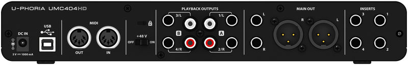

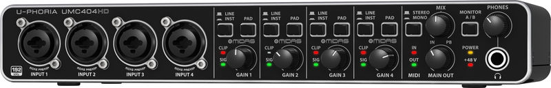

Wenn es um eine Budget-Lösung ginge, wäre Behringer meine Anlaufstelle. Diese Interfaces sind wirklich gut. Das hier zum Beispiel - sehr problemlos in der Handhabung (ich spreche für Mac):
https://www.thomann.de/de/behringer_umc404hd.htm

@MountainKing, das UMC404 HD ziehe ich gerade in Betracht als Ausweich-Interface, da meine 2 Eingänge am Presonus Studio 26 mir in Kürze ab und zu nicht reichen werden.
Könnte mit den vier Eingängen auch eine preiswerte Alternative für den TE sein.
Wie sieht es denn da mit dem Rauschen und dem Gain der Vorverstärker aus?
Ich habe die nicht auf Herz und Nieren getestet, weil ich für gewöhnlich einen externen Preamp zur Aufnahme verwende (auch dazu ist das 404HD oder auch das kleinere 204HD übrigens gut geeignet, weil man die Preamp-Stufe über die Inserts sehr bequem umgehen kann). Vielleicht haben das andere ja eingehender getestet, aber die Stimmen zu den Midas(made)-Preamps in den Behringer-Interfaces sind eigentlich durch die Bank weg gut.
