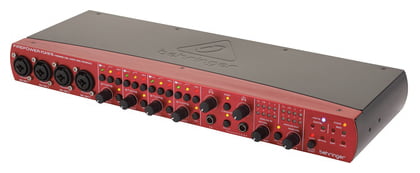

Ich habe ein Behringer X1832USB bei mir. So da ich jetzt ein drumset aufnehemen möchte brauche ich 7 mikros. Doch das mischpult hat nur 6 mikro eingänge. Deshalb frag ich mal, ob dieses Mischpult mir Phantomspeisung über die klinken stecker geben kann, falls nötig. Ich würde dabei warscheinlich kanal 7 benutzen.

nein, kannst du in diesem Falle nicht.
Du bräuchtest einen PreAmp (1-8 Kanäle) und da ist dann das Ausgangssignal wieder Line.
Es gibt Line Stecker (Stereo) die leiten die 48V weiter, aber sehe ich auf dem Pult nicht. Und wenn, dann bitte erst Mic dran und dann 48V ein, sonst schießt du was.
Hast du denn lauter Kondensator Mikrofone ? glaub nicht oder ? 48V brauchst ja nur bei Kondensatoren ????
Und die Stereo Eingänge haben auch keine PreAmps
Und warum unbedingt 8 Mikrofone - gibt Techniken, da brauchst du weit weniger Mikros
Was klappen könnte, ist Armenspeisung über die Linke.
zumindest für ein oder zwei der Line-(Stereo)kanäle. Und der hat dann im Normalfall XLR-Eingänge und bietet Phantomspeisung, falls Du wirklich alles mit Kondensatormikrofonen abnehmen willst.
Kondensator Miks brauchst Du ja garantiert nur für die OH's, oder?! Warum legst Du die nicht auf Kanal 1 und 2?
Das komplette Drumkit mit Kondensatoren abzunehmen halte ich für Schwachsinn. Für Trommeln sind dynamische Miks besser geeignet.

Wenn ich es richig verstehe dann geht das auch ohne Phantomspeisung richtig?
Das mit der Line Buchse funktioniert schon mal deswegen nicht, weil die keinen Mikrofon Pre-Amp hat. Phantomspeisung auch nicht.
Nimmst du dann die Stereosumme vom Pult auf?
Wenn du es richtig machen willst, solltest du ein Multitrack Recording machen (geht z.B. mit einem externen Audio Interface).
Welche Mikrofone benutzt du noch? Wie groß ist das Drumset?
Evtl. ist es für dich ne Überlegung wert die Recorderman / Glyn jones Methode zu nehmen, vor allem wenn du sowieso nur die Stereosumme aufnehmen kannst.
Dafür brauchst du nur ein Stereopaar und ein Bassdrum Mikrofon. Das geht schnell, ist unkompliziert und klingt gut.
Nimmst du nur dich selbst auf oder willst du was für ein Band Recording einspielen?
Nein das braucht keine Phantomspeisung.
Jep in Deinem Fall würde ich auch zur Recorderman Methode raten: Ein Mik for / in die Bassdrum, eins an die Snare, Overhead 1 senkrecht über die Snare, eins hinter der rechten Schulter auf die HH gerichtet. Funktioniert ganz gut wenn man nicht genug Eingänge zur Verfügung hat.
Das AKG Perception Live P4 braucht als Tauchspulenmikro (dynamisch) keine Phantomspeisung, allerdings trotzdem einen Mikroeingang mit Mikrofonvorverstärker. Die sind in dem fall Deines behringers aber in XLR ausgelegt.
