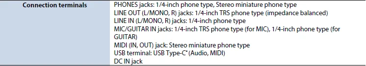

Hier stehen die Verbindungsmöglichkeiten zum Roland SP404-MKII:

Ist das pro snake Camera Cable 0,3 schon länger in deinem Besitz? Ich frage, weil du da mit einem Headphone-Adapter rumdokterst, statt gleich ein Kabel zu benutzen, das von XLR auf 6,3 mm geht. Vielleicht ist das Kabel oder der 6,3mm-Adapter ja einfach kaputt?
