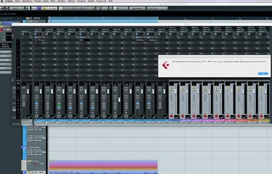

Also ich habe gerade in Cubase 5 folgendes probiert:
-Drums über Instrumentenspuren eingespielt. Für jedes Element eine seperate Instr-Spur.
-Auf den einzelenen Inst-Spuren paar Mixing-Settings wie EQ, Comp, Hall, Delay etc.
-Dann die ausgewählten Kanäle über die Mixer Settings seperat abgespeichert.
-Danach die ausgewählten Kanäle für den Multiexport zurückgesetzt.
-Danach die einzelnen Instr-Spuren via Multiexport in Audio gebounct und wieder ins Projekt importiert.
-Dann wieder die Mixereinstellungen für die VST-Instr. geladen
Jetzt würde ich gerne diesen Pseydo-Mix auch auf die trockenen Multi-exportierten Audiokanäle laden können. Geht aber leider nicht! Fehlanzeige.
Sondern ich muss mir jetzt umständlich jeden einzelnen Kanal kopieren und auf die jeweilgen Audiokanäle übertragen. Das dauert lange, kostet Zeit und ist nervig!

exportier doch ne leere spurliste ohne audiofiles. dann importierst du die in deinem "restaurationsprojekt" und dann ziehste einfach deine bouncefiles mit einem rutsch zurück auf die spuren mit den settings.
Hä? Kann ich jetzt nicht ganz nachvollziehen. Was ist denn eine leere Spurliste? Könntest du das etwas genauer beschreiben?

spurliste:
1. im datei menü gehste unter export auf "ausgewählte spuren"
2. cubase speichert daraufhin diese spuren bzw kanäle. egal ob auf den spuren was drauf ist oder nicht. inklusive routings, inserts etc pp.
3. in deinem "wiederzusammensetz-projekt" gehst du unter import auf "spurliste". hier importierst du dir die spuren mit den effekten und settings wieder.
4. nun hast du folgendes untereinander im neuen projekt: oben die spuren mit deinen bounces (aber ohne kanalsettings). darunter die spuren mit den ganzen gewünschten settings. wenn dus beim benennen von bounces und spuren klug gemacht hast, in derselben reihenfolge - das heisst, jetzt ziehst du einfach alle objekte auf einmal von den doof einstellungslosen spuren auf die spuren mit den richtigen einstellungen, fertig.
klingt sehr viel komplizierter als es ist. tatsächlich isses ne handvoll klicks: im alten projekt ausgewählte spuren exportieren, im neuen importieren, audiofiles in einem rutsch auf die importierten spuren ziehen, fertig.
