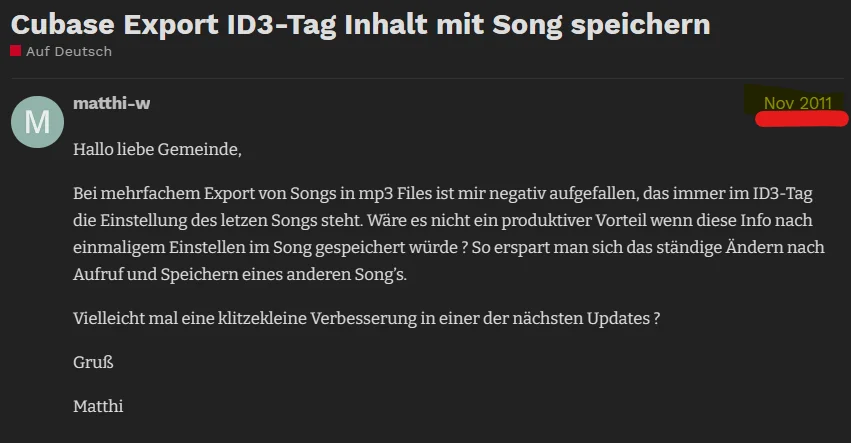

Bei Cubase steht immer der Titel drin, den man im letzten Projekt zum Export verwendet hat.
Du meinst die ID3-Tags? Das müsste wirklich mal gefixt werden...

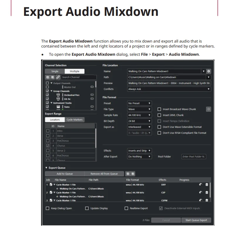

Ist es richtig, dass der Nuendo Export Dialog genauso aussieht wie der Cubase Export Dialog?
Cubase:

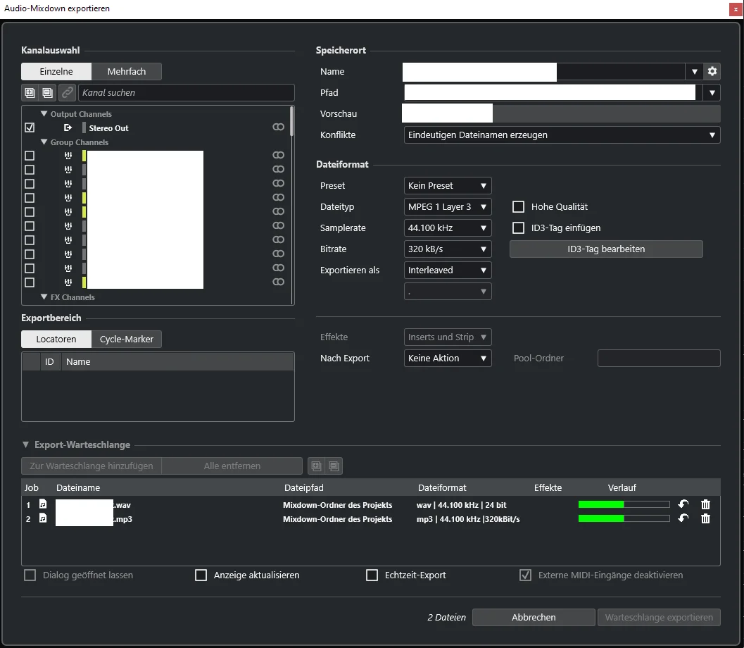

Klappt auch so... Cubase/ Nuendo sind identisch mit dem Mixdown... ID3 Tag kann man auch direkt machen in Cubase/ Nuendo...

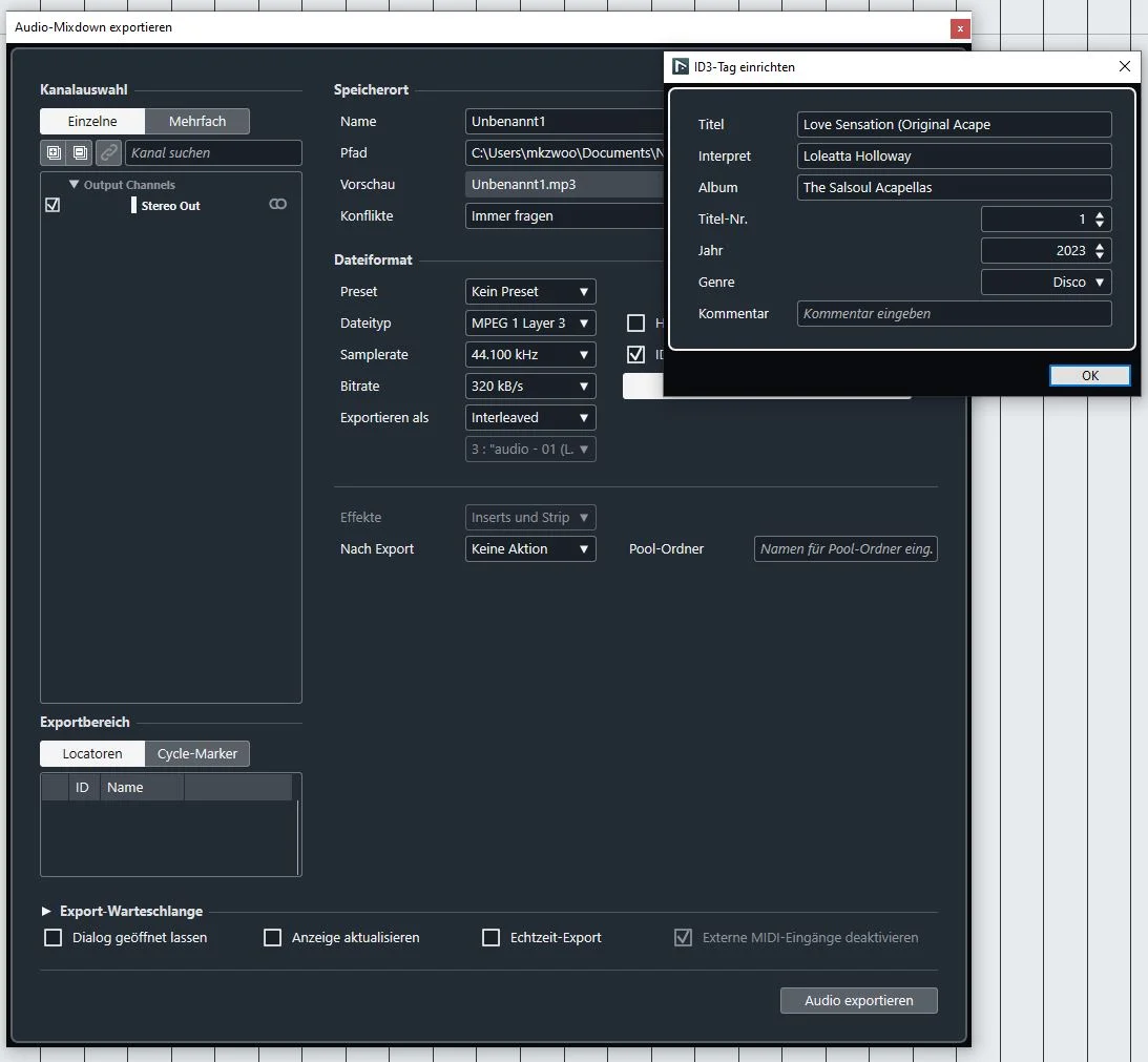

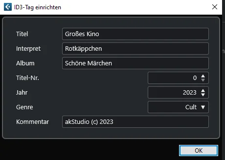

Ja, natürlich, siehe oben. Nur werden die Einträge in dem ID3-Tag-Fenster nicht mit dem Projekt gespeichert.
Man muss bei jedem mp3-Mixdown aufpassen, dass da keine falschen Tags (nämlich die vom letzten Song bzw. Mixdown) übernommen werden.

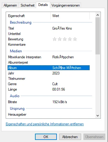

Außerdem habe ich (in Windows) das Problem, dass Umlaute, die ich in Cubase in ID3-Tags eingebe, in Windows falsch dargestellt werden.
Daraus wird

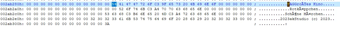

In einem Hexeditor sieht die mp3 am Ende so aus:
