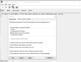

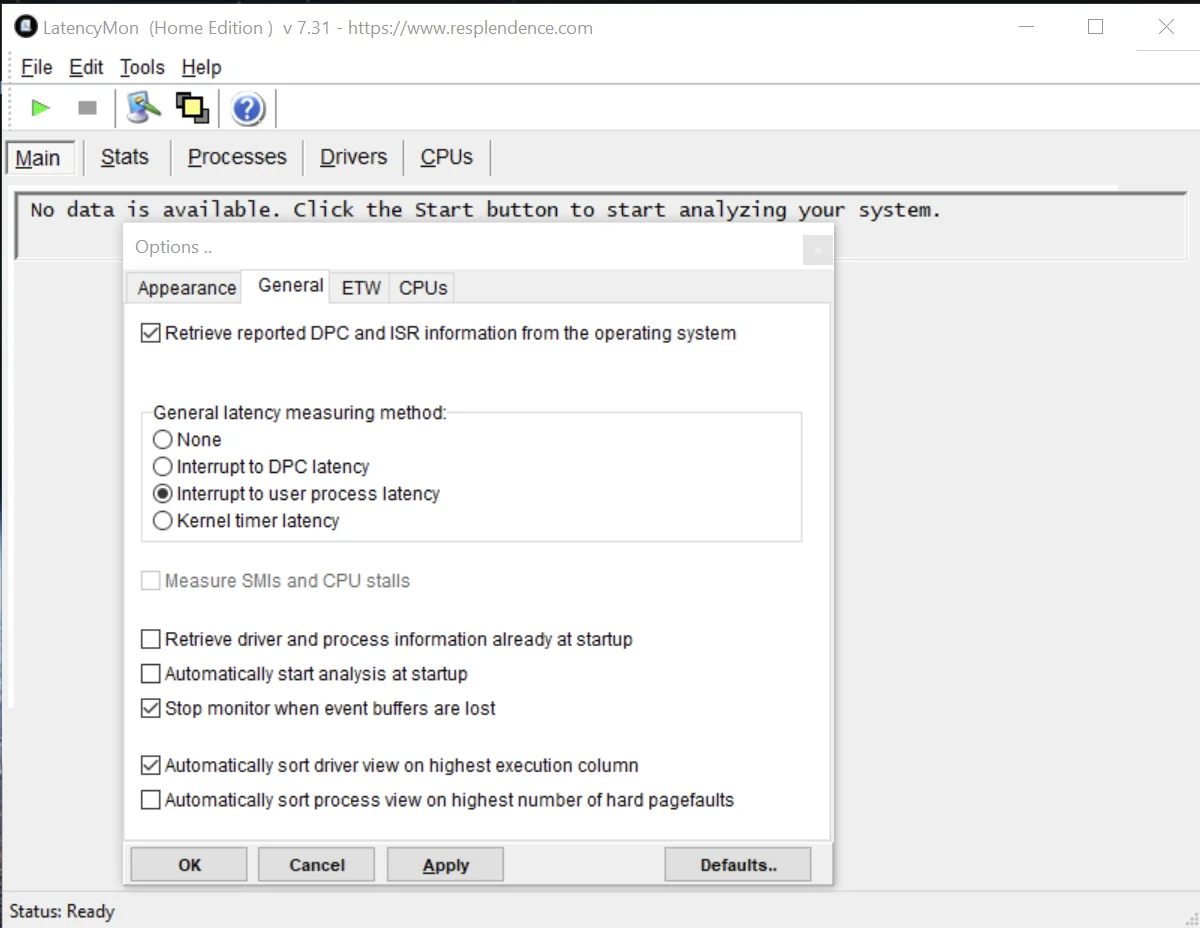

In den LatencyMon-Einstellungen solltest Du vor der Messung prüfen, ob auch die richtige Messung durchgeführt wird.
Unter Options -> "General" muss "Interrupt to user process latency" ausgewählt sein.
Die Option "Retrieve reported DPC and ISR information from the operating system" darüber bleibt aktiviert, sonst siehst Du hinterher nicht, welcher Treiber die Verzögerung verursacht hat.

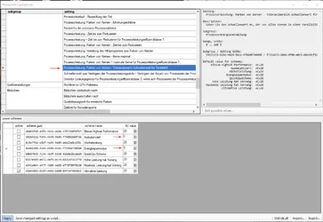

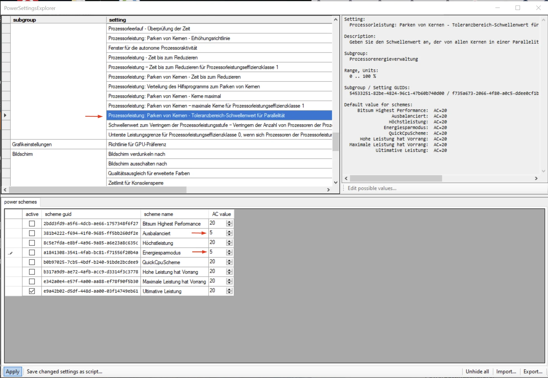

PowerSettingsExplorer
Hier hilft es, der CPU Beine zu machen, indem man einen Wert anpasst, damit schlafengelegte CPU‑Cores bei schon geringerer CPU‑Last aufwachen, sodass mehr Leistung schneller zur Verfügung steht.
Besonders hilfreich bei Laptops, wo Performance oder Ultimate Performance blockiert und per Default eine Menge Kerne schlafengelegt sind (CPU‑Core-Parking).
Mit dem Tool kann man sich auch gut eine Einstellung betrachten, wie sie in allen verfügbaren Energieprofilen parametrisiert ist, und das Ganze für den eigenen Bedarf anpassen.
Die Einstellung kannst Du ja mal wahlweise auf 20, 10, 5, oder 1 stellen und beobachten, ob das Gerät responsiver wird. Dabei beachten, wie sich die Temperatur verändert. Wird sie zu hoch, dann stell den Wert etwas höher, dass wieder mehr Kerne geparkt werden können.

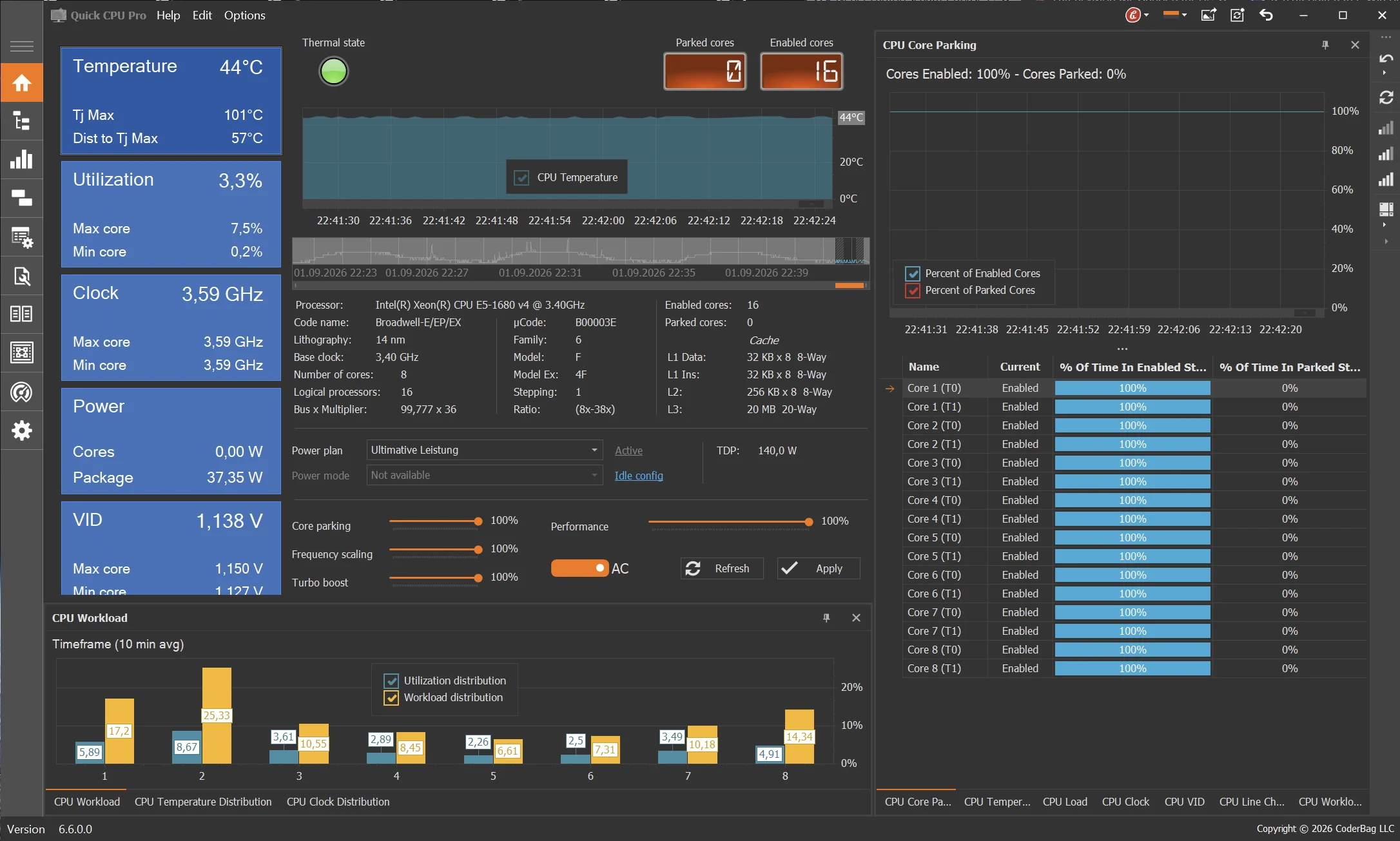

QuickCPU
Noch mehr Möglichkeiten bietet QuickCPU, u.a. auch das Vergleichen von Energiesparplänen.
QuickCPU vereint einige Tools inkl. ThrottleStop und CPU-Z in einer Oberfläche.
In Quick CPU gibt es auch zwei eigene Energiesparpläne, zusätzlich zu denen in Windows. Mit deren 'Höchstleistung' konnte jemand seinen Laptop dazu bringen, mit viel kleineren ASIO‑Buffer-Sizes, 48 statt 256 Samples @single-speed, knackserfrei zu arbeiten.

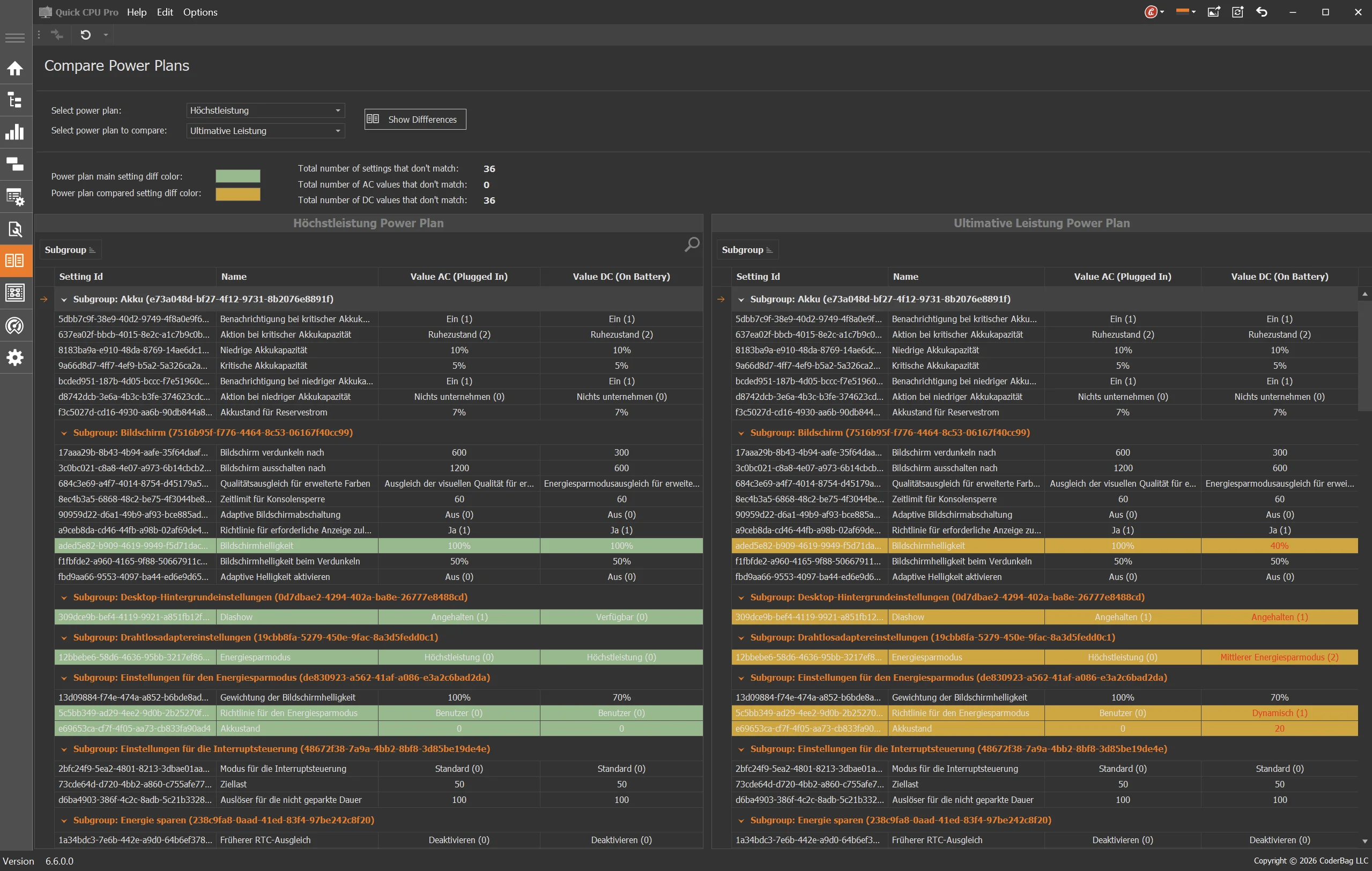

Mit dem enthaltenen Vergleicher können Unterschiede zwischen den verschiedenen Energiesparplänen leicht sichtbar gemacht werden. "Höchstleistung" von Microsoft hatte übrigens nichts gebracht. Beim Vergleich mit QuickCPU's Höchstleistung seien es nur wenige Änderungen in der CPU‑Steuerung gewesen, die einen deutlichen Unterschied machten und das Problem lösten.
Auch ohne Getöse der Dell Lüfter, die blieben zahm. Sollte man sich vielleicht auch mal anschauen.

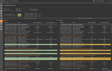

Hier das Diff Tool für die Energiesparpläne
