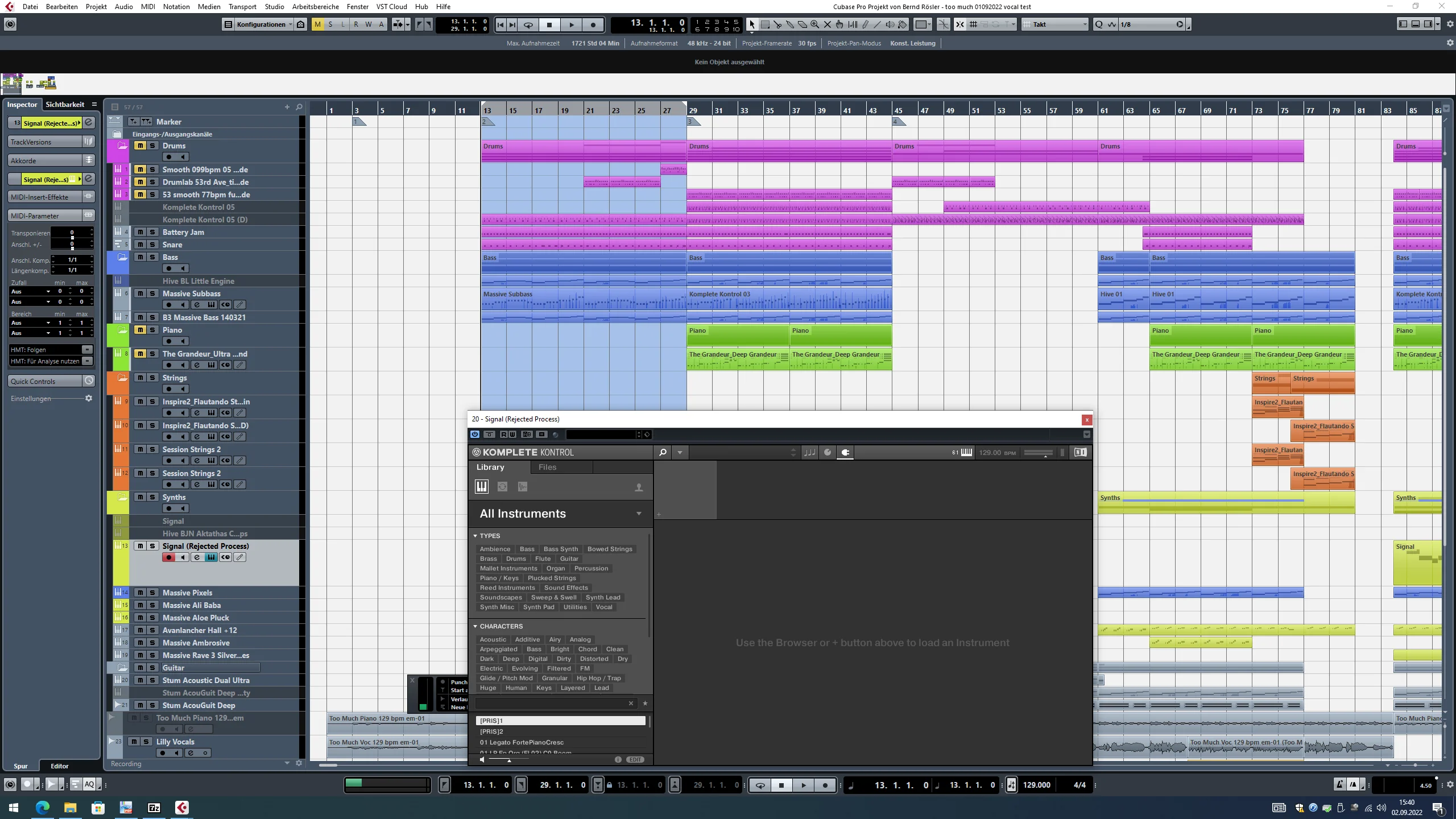

Hallo zusammen,
wenn ich meinem Kollegen mein Projekt schicke, er daran arbeitet und es mir dann wieder zurückschickt sind meine Instrumentenspuren danach alle unbrauchbar. Ich sehe zwar noch den Namen aber sie lässt sich nicht mehr aufrufen bzw. die Verbindung zum entsprechenden VST fehlt. Siehe Bild
...kann man das irgendwie verhindern? Unsere Setups sind leider auch etwas verschieden. Er Mac ich Windows. Außerdem benutzen wir unterschiedliche Komplete Versionen.
Im Grunde müssten wir zwei identische Systeme haben...cool wäre was cloudbasiertes, wo man sich einfach einloggt, alle Instrumente zur Verfügung hat, egal wo man sich befindet und miteinander an einem Projekt arbeiten kann.
Diese blöden Kompatibilitäsprobleme rauben einem die ganze Energie...

Also ein Beispiel wäre, dass wir beide Komplete benutzten. Seine Version ist höher aber es gibt genügend Überschneidungen, bei denen wir ein und denselben Sound verwenden. Wie es scheint verwirft Cubase meine Pfadinfos komplett.
Hive habe nur ich aber auch diese Spur funktioniert nicht mehr, nachdem er mir das Projekt zurückgeschickt hat. Ich kann das nur über Inportieren / Spuren aus Projekt lösen und seine Spuren in mein Projekt einladen..ist aber umständlich.

Hive habe nur ich aber auch diese Spur funktioniert nicht mehr, nachdem er mir das Projekt zurückgeschickt hat. ;-)
Merkwürdig, spätestens bei Spuren die du erstellst hast, müsste es ja immer noch funktionieren.
Was passiert denn, wenn du ihm einfach nur ein Projekt mit deinen Synthspuren schickst, er da nichts weiter ändert und es speichert und dir wieder zurück gibt, dann geht es auch schon nicht mehr?
Das müssten wir mal ausprobieren ist aber echt seltsam...danke für den Tipp
