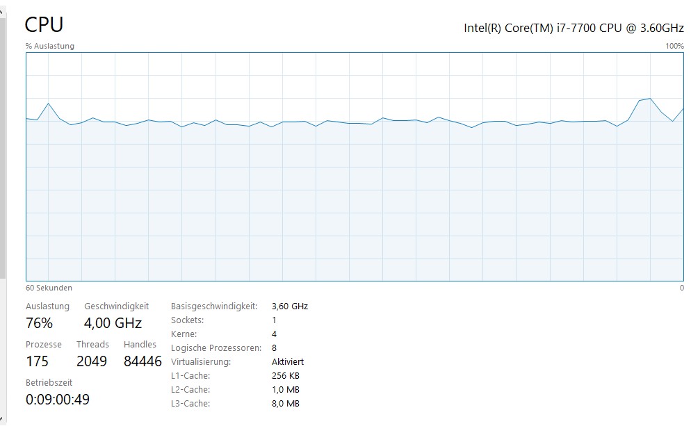

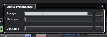

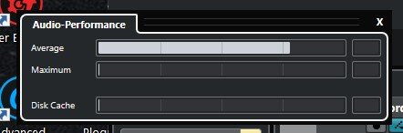

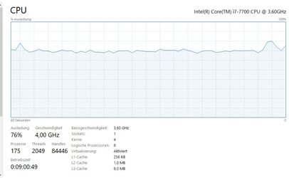

Eine Frage an die Kenner und Spezialisten hier:

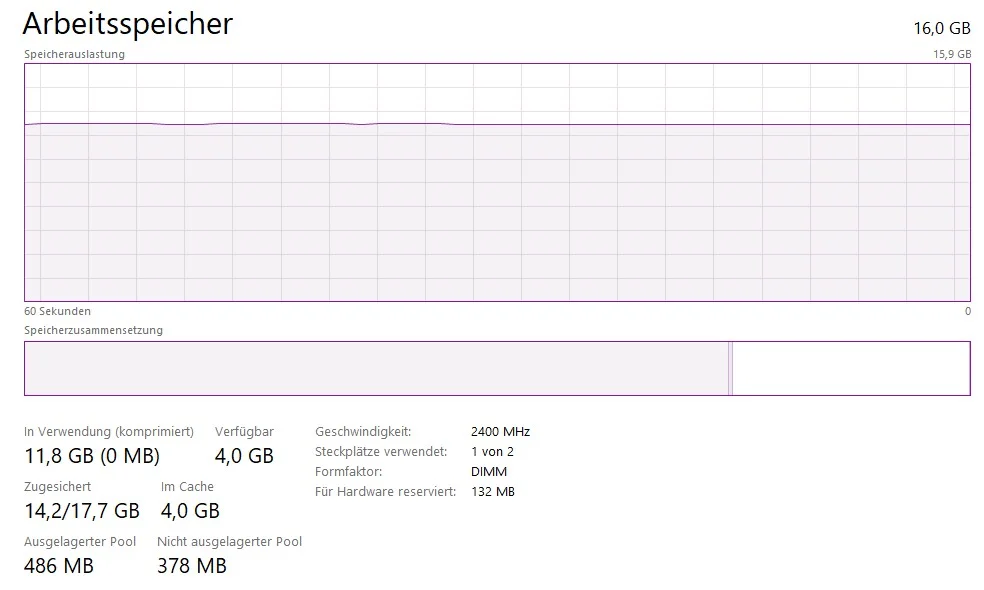

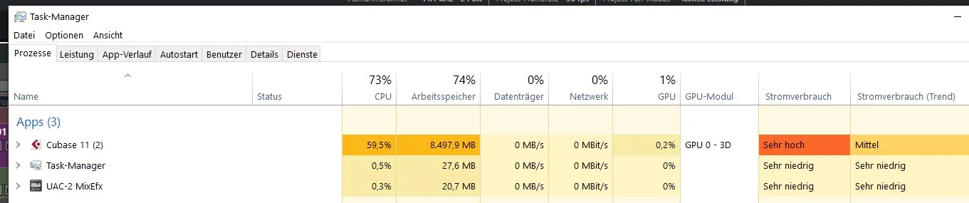

Ich poste einfach mal 'n paar Screenshots verbunden mit der Frage, ob in diesem Fall mehr RAM helfen würde, also die Anzeige "durchschnittliche Audiobearbeitungslast/die Audioperformance" bei meinem Cubase-Projekt im besten Fall nur noch bei ca. 50% liegt. Ich hoffe, dass die Screenshots hilfreich sind. Sollten weitere tiefergehende technische Infos vonnöten sein, werde ich mich bemühen, diese nachzureichen, sofern ich das mit meinem in diesem Bereich lediglich rudimentärem Sachverstand hinbekomme ;-)

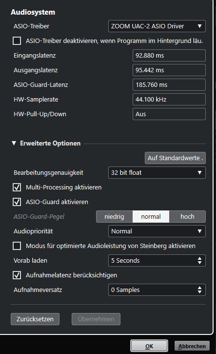

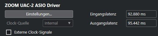

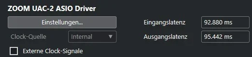

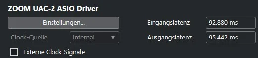

Die Auslastung der Audio-Performance ist hier schon ziemlich hoch. Wie sehen die Einstellungen von Deinem Audio-Interface und vom ASIO-Guard aus? Welche VST-Instrumente und PlugIns verwendest Du und wie viele sind von denen gleichzeitig aktiv?
Ich habe an die knapp 30 Audiospuren, VST-Instrumente schon gerendert (also inklusive), 1 VST (Halion 3) ist gemutet, Das USB-3 Audiointerface* ist auf die höchste Stufe gestellt, da kann man nicht mehr mit einspielen, ich bin im Mix, daher nebensächlich in diesem Arbeitsschritt. Plugins..anbei ein entsprechendes Screenshot...es kommen noch ca. 6 x 31.2 ms hinzu, das passte nicht mehr mit in den Screenshot.

Du hast da nur einen RAM Riegel drin (Bild 2: Steckplätze verwendet: 1 von 2)?
Dann würd ich auch aus Performance-Gründen über nen 2. Riegel nachdenken, damit die im Dual-Channel Modus laufen können.
Also ich denke, das könnte auch bei Audio performance-mässig was bringen, bin mir aber nicht sicher, vllt. weiss da wer mehr zu?.

Da sind recht viele Kanäle mit sehr hohen Latenzen zu sehen - steckt da in jedem Kanal so eine Izotope*-Wundermaschine oder was anderes von dem Kaliber (Multibandcompressor oder ähnliches)? Der Buffersize vom Audio-Interface ist schon ziemlich hoch. Hörst Du denn Knackser oder bist Du nur wegen der Auslastungsanzeige beunruhigt? Wie sieht denn die Einstellung vom ASIO-Guard aus?
Reaktionen: Mike2009
Jo, Bingo ;-) Neutron 3 in jedem Track.
Buffersize: Höher geht auch nicht ;-)
Nein, Knackser noch nicht während des Abspielens. Ganz selten lediglich mal beim Anfahren/Abspielen, also Start des Songs ein ganz kurzzeitiger Peak, dann läufts aber. Aber noch was hinzufügen dürfte ich wohl nicht mehr.

Hier noch was zum ASIO-Guard:
Ich hatte den entweder auf normal, und wenn der Prozessor an seine Grenzen gestoßen ist auf "hoch".

Ich würde auch verdoppeln. Wenn Cubase allein 3/4 vollmacht - dann braucht man ja immer noch Headroom für die übrigen Anwendungen.

Der Arbeitsspeicher & die CPU bilden Leistungstechnisch einen Verbund - auch die Speicherkonfiguration, um nicht zu sagen vor allem die Speicherkonfiguration, beeinflusst die Leistung deiner CPU enorm. Es gibt nicht viele Dinge die eine CPU so sehr ausbremsen wie das nicht-nutzen eines Dual/Quad Channel Speicherinterfaces. CPUs mit 4 Kernen sind aber heutzutage für größere Projekte, auch in der Mixphase, nicht mehr das gelbe vom Ei, es würde sich also durchaus lohnen an beiden Enden upzugraden - kaufst du jetzt neuen Arbeitsspeicher, brauchst du diesen in, sagen wir mal hypothetisch einem Jahr, auch wieder neu, wenn du dir eine aktuellere CPU zulegen solltest.
Falls das erstmal nicht in Frage kommt, kannst du mit einer Dual-Channel Variante durchaus mit einem Leistungsgewinn von ~25% für die CPU rechnen

...Hi Mazze - und weitere Kollegen...

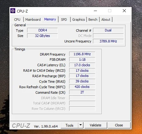

16 weitere GB sind drin, läuft. Sind jetzt keine Riesenunterschiede, aber bei exakt dem gleichen Projekt auf jeden Fall eine erkennbare Verbesserung und es geht in der Audioperformance nicht mehr (beim Start des Songs) kurzzeitig bis zum Anschlag. Es bleibt bei diesem (größeren) Projekt bei ca. 75% Audioauslastung. Und damit bin ich schon voll zufrieden!
Da ich bei zukünftigen Projekten wieder etwas ökonomischer arbeiten werde (ich hab' hier in die Inserts ordentlich Plugins 'reingeknallt, was im Endeffekt nicht unbedingt und wirklich sein muss..), komme ich wohl zukünftig prima damit zurecht.
Danke nochmal an alle für die tollen Tipps und Hinweise!
