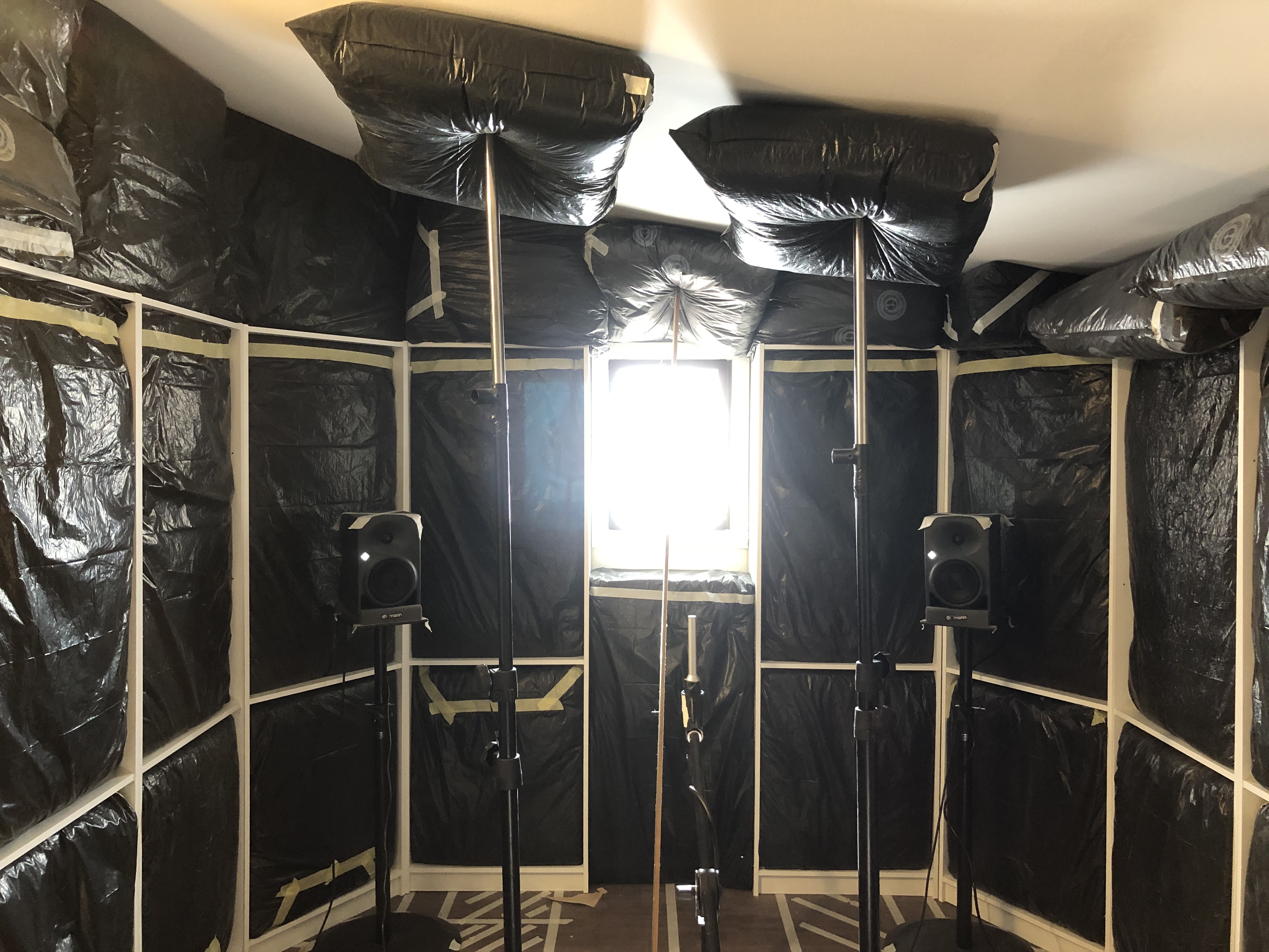

Hi liebe Community,
Nach ca 6 Monaten einlesen und überlegen habe ich mich dazu entschlossen mein Studio endlich akustisch zu optimieren. Entschieden habe ich mich für diese Variante von bonedo.de, ganz einfach deshalb weil es eine mobile Lösung ist.
https://www.bonedo.de/artikel/einze...hop-no3-breitbandabsorber-aus-ikea-regal.html
Hier sind 3 Vergleichsmessungen:
der leere Raum
Raum mit den Absorbern vollgestellt – ohne Sub
Raum mit den Absorbern vollgestellt – mit Sub
Zusätzlich noch 2 Overlay-Bilder, einmal Frequenzverlauf und einmal RT60 der 3 obigen Messungen. Blau ist die aktuelle Aufstellung und Messung
Die Absorber (alle mit 20cm Glaswolle gefüllt) sind folgendermaßen angeordnet
Vorderes Raumdrittel im "Halbkreis" komplett vollgestellt mit zusätzlich Dämmwolle um bis unter die Decke zu kommen.
Hintere Wand Basstraps links und rechts. Zusätzlich liegen hinter der Couch noch Dämmwollpakete quer durch den Raum um die untere Kante komplett abzudecken. Hab gemerkt dass mir das die 45Hz-Mode um weitere 5 db gedämpft hat. Die Couch ist zusätzlich mit Basotect gefüllt den ich noch rumliegen hatte.
Die leeren 4 Regale die auf dem Rückwand-Foto zu sehen sind bleiben dort und leer. Ich werde sie auf Rollen montieren um schnell einen Hintergrund für Videos stellen zu können. Wenn ich sie gefüllt habe hat es mir die Akustik wieder verschlechtert, deshalb bleiben diese einfach leer und werden mit Molton verkleidet – eben für die Videos.
Generell ist zu sagen dass Menge und Position der Absorber immer mit dazugehörigen Messungen kontrolliert wurde. Ich hab zb herausgefunden, dass wenn ich die ganze Rückwand verkleide die 45Hz-Mode wieder länger klingt.
Nach etlichen Messungen habe ich jetzt die Variante wie oben beschrieben und auch gemessen und bin um ehrlich zu sein sehr begeistert.
Der Frequenzverlauf der aktuellen Aufstellung ist +/- 4,5db - ohne das Tal um die 13kHz eingerechnet, doch selbst mit diesem bin ich bei +/- 7db
Soweit so gut...
Ich denke der Hauptpunkt sind aktuell noch die Erstreflektionen. Hier die aktuelle Messung dazu:
03 - Raum mit Absorber-Pos60-200-160-mitSub -freie Rückwand - ohne Deckensegel.jpg
Ich hab mal provisorisch ein Deckensegel im vorderen Drittel angebracht, jetzt schaut die Messung so aus:
03 - Raum mit Absorber-Pos60-200-160-mitSub -freie Rückwand - mit Deckensegel.jpg
Da hat sich schon was getan. Hab aber beim sticky-Thread von Bert (https://recording.de/threads/doku-akustische-optimierung-meines-neuen-regieraumes.171793/) gelesen dass die Erstreflektionen unter 15ms um 20 db leiser sein sollen.
Hab jetzt die Dämmwolle aus den liegenden Absorbern mal rausgenommen und an die Rückwand mit Decke geklemmt, und es hat sich wieder was getan.
04 - Raum mit Absorber, liegende Regale leer und RW mit Absorbern für ETC.jpg
Komischerweise ist die 45Hz-Mode doch wieder gedrückt worden:
Jetzt kommen mir einige Fragen:
- Woher kommen die restlichen Erstreflektionen?
- Soll ich die Rückwand doch komplett verkleiden? Ich hab noch etwas über 4m² Dämmwolle mit 10 cm da, es würde sich also ausgehen. Außerdem hab ich noch einiges an Basotect und Pyramidenschaum den ich mit mehreren Lagen in Molton hüllen und verwenden könnte.
- Wie soll ich generell weiter vorgehen? Alles provisorisch belassen und weiter messen bis es passt und dann erst richtig verbauen? zb die obere Kante im vorderen Drittel oder die Basstraps an der Rückwand...
Was würdet Ihr machen?
Ich sag schon mal danke für eure Hilfe und Rückmeldung...
Beste Grüße
René

Hier habe ich noch die 2 Fotos vom Deckensegel vorn und hinten...

Gar nicht mal so hübsch...
Die Verbesserung der Nachhallzeit kann sich sehen lassen - sehr gut!
Die Erstreflektionen sind allerdings noch viel zu stark. Anscheinend reflektiert hier die dicke Folie, die du über das Dämmmaterial gezogen hast.
Du könntest probehalber mal ein paar Basotectplatten an den Erstreflektionspunkten vor den von dir gebauten Absorbern platzieren. Falls sich da etwas grob verbessert, würde ich zu einem anderen Material als der Folie raten (z.B. Gartenvlies).
Danke für deine Antwort.
Ich bin morgen wieder den ganzen Tag im Studio und werd deinen Vorschlag mal probieren und messen. Zusätzlich nehme ich noch den geplanten Molton mit und schau was der bringen wird.

Sorry, aber ich würde in dem Raum Depressionen bekommen, aber keinen Song fertig!:(
