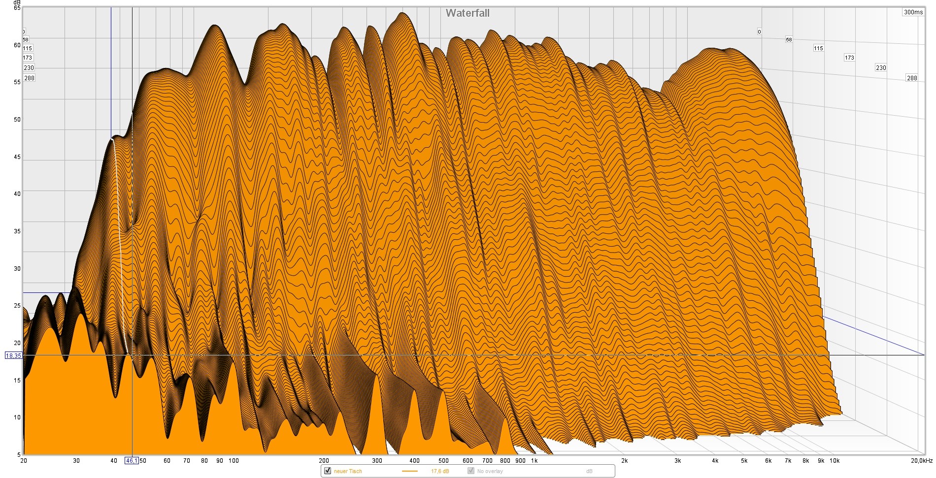

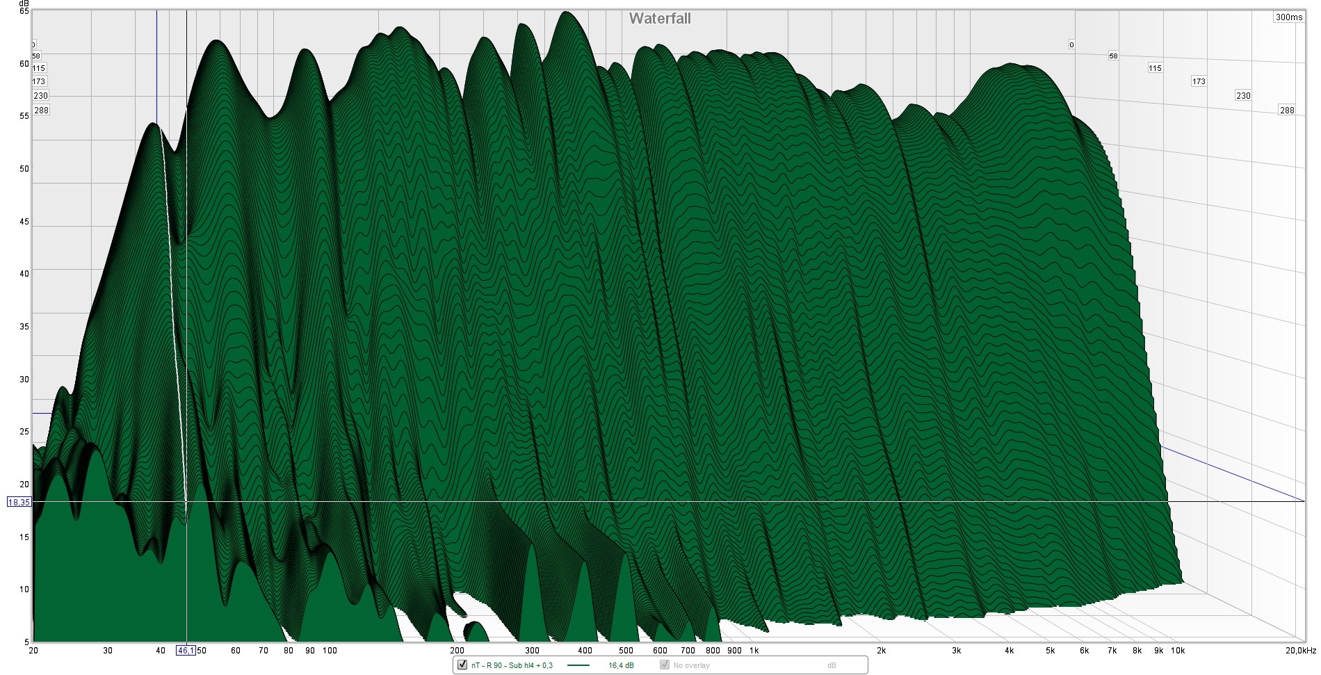

Hab jetzt auch noch mit der Aufstellung ein bisschen experimentiert und den Frequentzverlauf noch schöner hinbekommen.
Der Woofer steht jetzt an der Stirnwand halblinks... da mir diese Aufstellung zuerst ein tieferes Loch in den Bass gerissen hat, habe ich den Sub einfach ein bisschen aufgedreht, und jetzt ist es noch gleichmäßiger, vor allem unten rum. Sonarworks wird sich freuen nicht so viel arbeiten zu müssen ;)

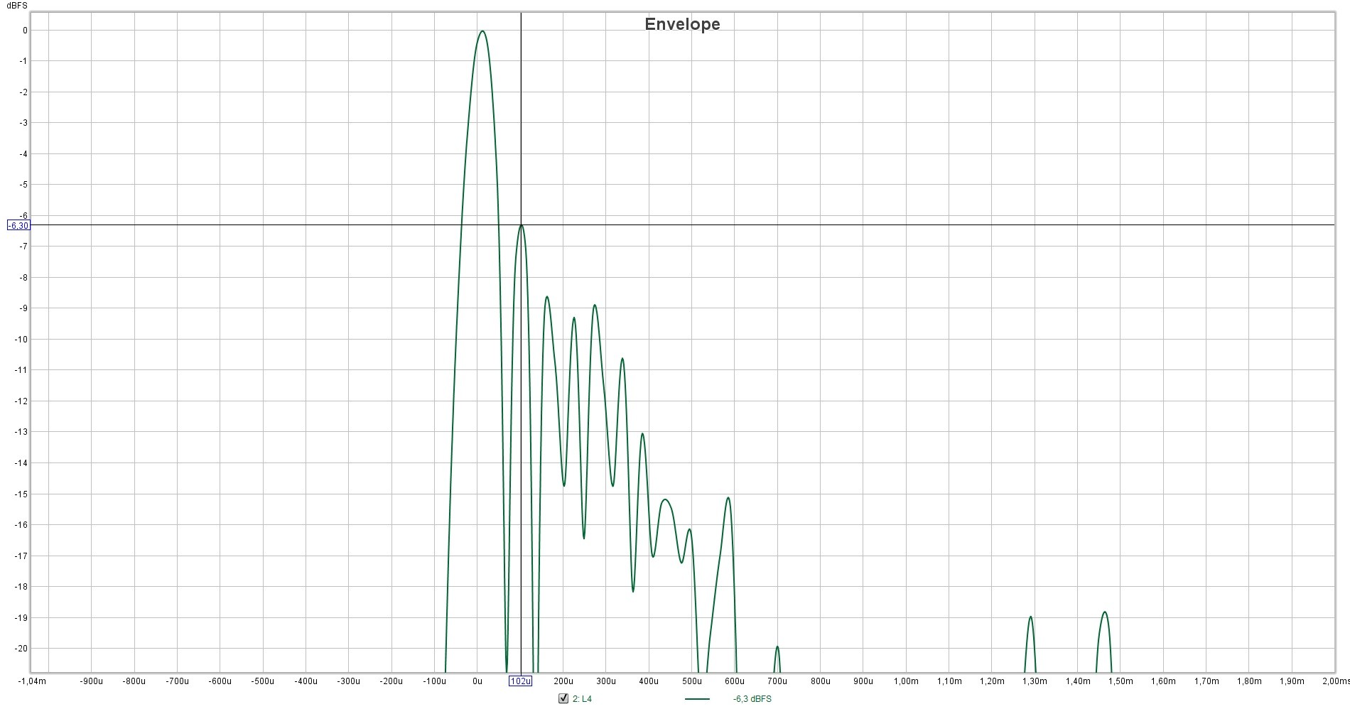

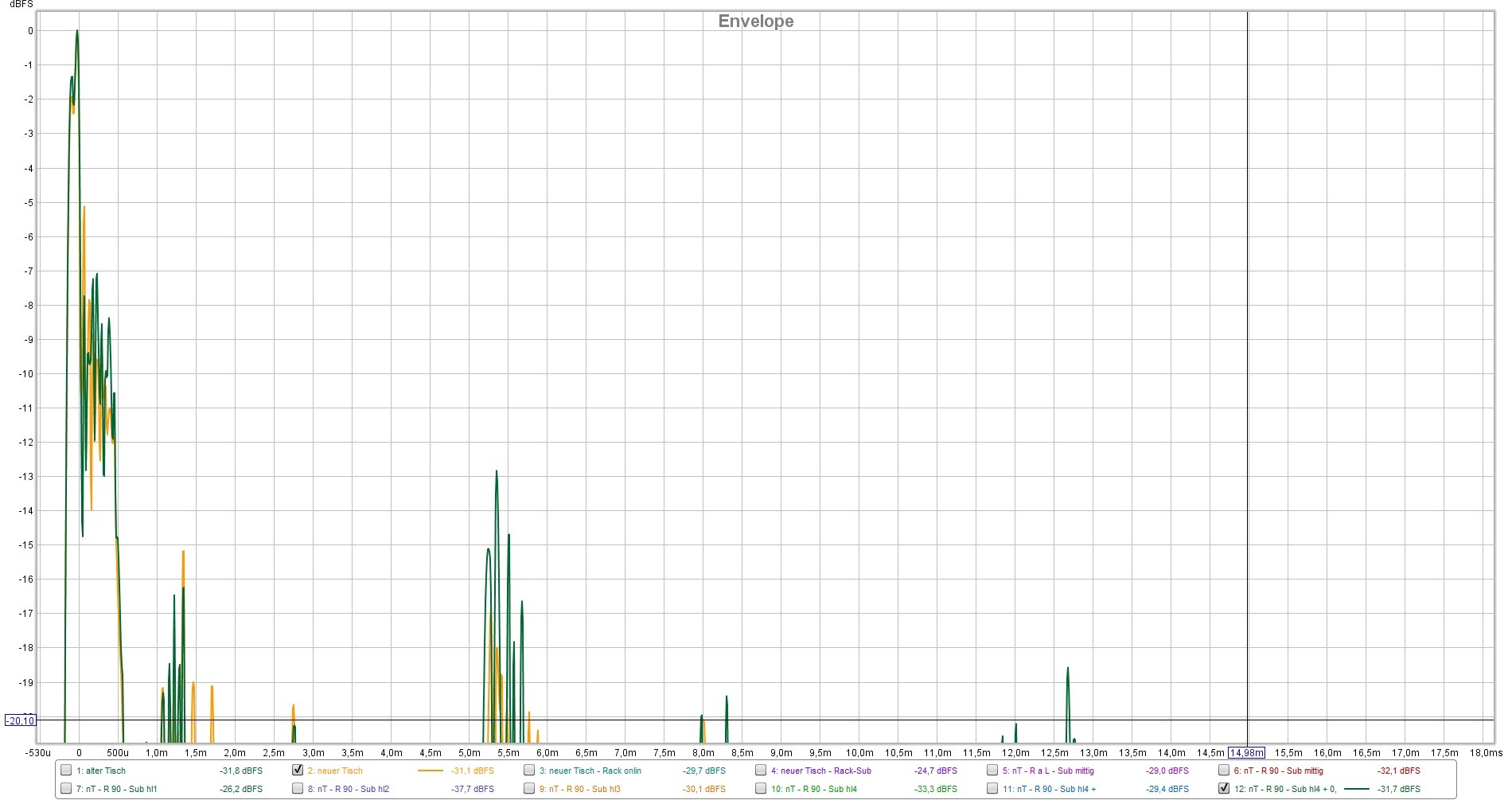

Hat jemand von euch eine Idee woher diese lauten Reflektionen unter 0,5ms kommen können? Wände, Boden und Decke sind es nicht, auch die Bildschirme nicht, das habe ich schon alles getestet...

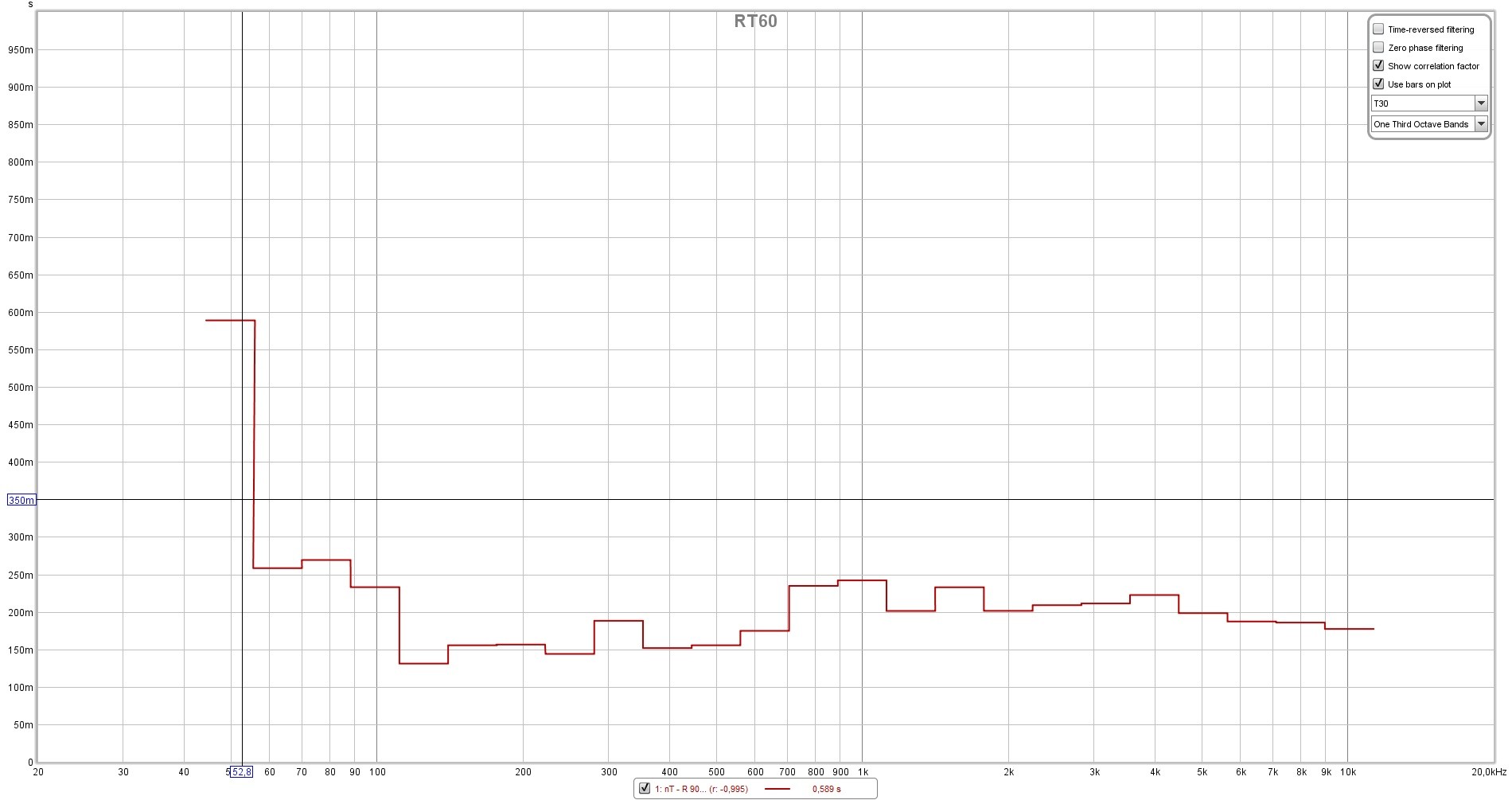

Na sieht doch mal ganz ordentlich aus! Aber warum nimmst du denn bei der RT60 die Topt Kurve? Ist nicht die T30 Kurve viel aussagekräftiger? Und was die Erstreflexionen betrifft, habe ich es so verstanden das alle Peaks in den Ersten 20 ms unter 20 dB verlaufen müssten.
  • #45
Hab irgendwo gesehen dass man diese nehmen soll... Hier ist ein Screenshot mit der T30 Kurve...
Ja das hab ich so ähnlich auch verstanden... nur bin ich davon noch weit entfernt, vor allem unter 1 ms... die anderen peaks bei 1,5 und 5,5 ms krieg ich in den Griff, bei denen weiß ich woher sie kommen. Nur die ganz starken bis 0,5 ms sind schon sehr komisch...

Kannst dir doch wunderbar ausrechnen. Rechne durch wie viel Strecke der Schall in 0.5ms zurueck legt, und guck welche Punkte im Raum so weit entfernt liegen das eine auf sie eintreffende Reflektion von Speaker zu Ohr diese Strecke zurueck legt (minus der Direktstrecke).
Kleiner hint: Es ist der Tisch / die Tastatur (der Stuhl ist bei der Messung hofentlich draussen).
Hast noch ne Basotectplatte ueber, oder ein dickes Kissen oder so? Leg das mal ueber den Tisch und guck ob sich was mit dem Peak tut!

Tisch abräumen und komplett abdecken bringt natürlich etwas, aber nicht in dem gewollten Bereich:
Tisch usw nicht abgedeckt
Tisch usw abgedeckt

rein rechnerisch sind 0,5 ms ca 17 cm die das Signal mehr zurücklegt als der Direktschall...
hab mir dann gedacht es können nur die LS-Stative sein... die sinds aber auch nicht:
KÖNNEN ES DIE LAUTSPRECHER AN SICH SEIN?

da schau her, es sind die Lautsprecher!!!
Ist jetzt noch nicht super und schaut auch scheiße aus, aber ich komm der Sache näher :)

RT60 ist Studiostandard.
und welche Kurve davon ist nun die ausschlaggebende? Topt oder T30? Und warum begint die RT60 eigentlich immer erst bei 50Hz, während meine Messung auf dem SPL schon bei 20Hz beginnt?
Ich würde gar nicht auf diese Kurven gucken, da ein sauber skalierter Wasserfall dir diese Werte viel anschaulicher abbildet.
Woran kann ich am Wasserfall denn genau ablesen wieviel ms eine bestimmte Frequenz nachschwingt?
  • #53
An der Zeitachse auf der oberen rechten Seite. Bei dir auf 300ms eingestellt. RT 60 heißt, die Zeit in der der Hall um 60db abgefallen ist.

kurzes Update - es sind doch nicht die LS... Hab ihnen eine schönen "Helm" gebaut, aufgesetzt und gemessen und es hat sich beim ETC nix verbessert. Würd auch keinen Sinn machen, sonst hätte diese Spitzen im ETC ja jeder.
Keine Ahnung woher die kommen. Die erste Reflektion ist bei 0,1 ms - dh sie hat nur 3,4 cm mehr zurückgelegt als der Direktschall. Nur sehe ich nix was das auslösen könnte. Am ehesten noch die Monitorstative, allerdings habe ich die auch schon abgedeckt und gemessen, keine Verbesserung.
Hatte jemand von euch mal ähnliche Messungen bzw eine Idee woher diese Reflektionen kommen?

Hast die Kanten der Bildschirme gecheckt? Eventuell war der Impuls an sich auch nicht sauber?
  • #57
Und was is mit den Regal-Kanten hinter den Boxen?
Hab ich auch schon gecheckt... Hatte die Boxen rundherum komplett eingepackt mit Basotect, die Regale seitlich und hinter den Boxen auch etc... Die Erstreflektionen waren die gleichen
