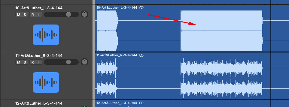

Ups... was ist da passiert?
ich nehme an, da ist irgendwas beim Export schief gelaufen. Vielleicht kannst die ja nich mal rausbouncen.
Bass ist nur die "Carpet"-Spur?
...aber da fehlen noch Spuren....
nein ist komplett. Die Drumverb-Spur im ersten ist zu viel und wird nicht benötigt.
Der zweite Link ist die definitiv komplette Session.
