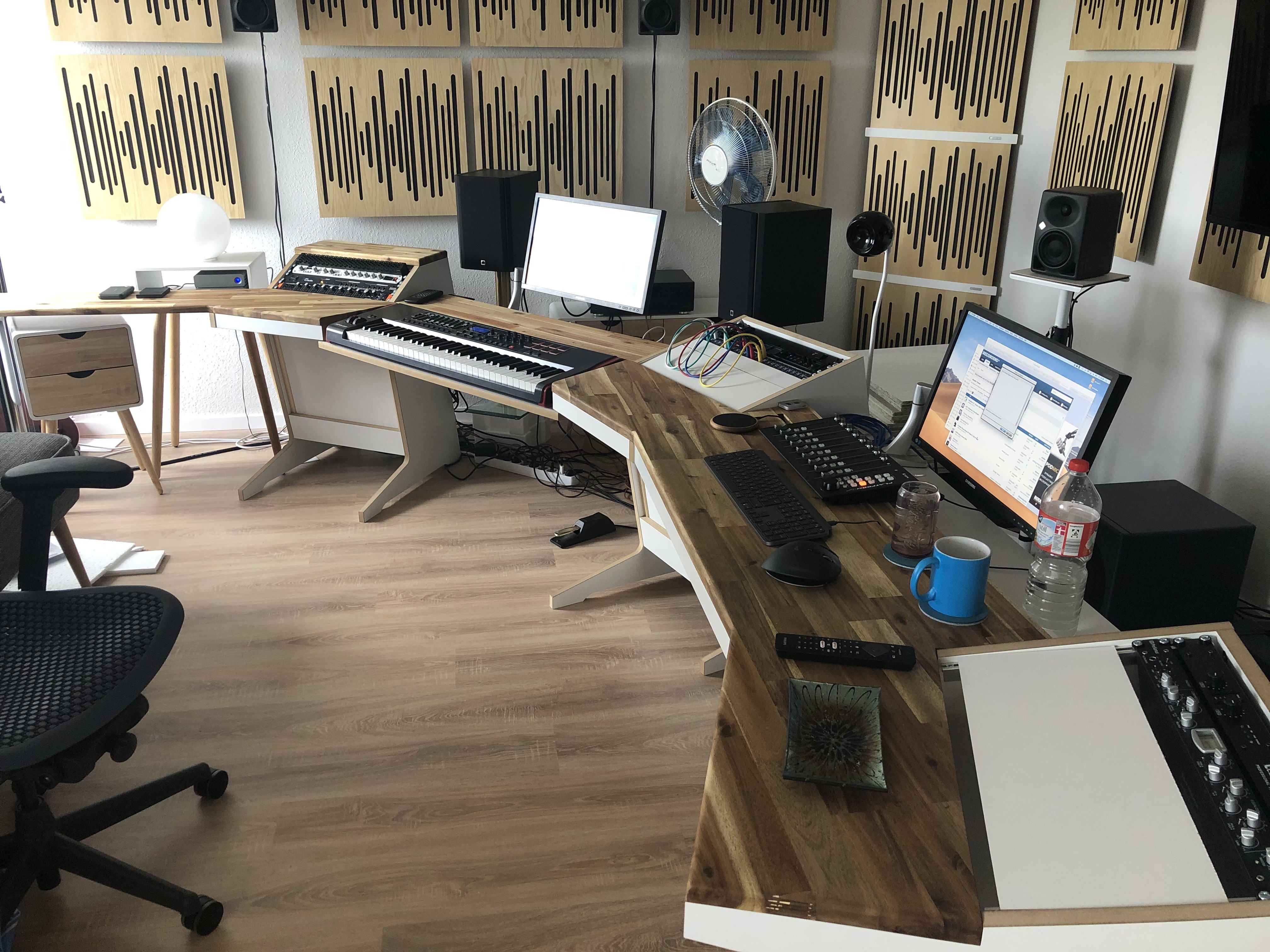

Ich habe für meinen Tisch auch erst die Seitenteile gebaut, hatte allerdings schon nen Plan für die Mitte ;)
Man muss echt genau schauen, was zu den eigenen Abmessungen passt. Ich bin 1,83m groß und für mich passt es sehr gut. Ein Bild enthält die Maße. Das mag zur Orientierung helfen.
Für das Keyboard habe ich verriegelbare Schwerlastauszüge verbaut. Damit klappert nichts, auch wenn man mal ordentlich zulangt. Die Verriegelbarkeit hätte man sich denke ich auch sparen können, aber egal.
Der Grat ist äußerst schmal zwischen Oberkante Oberschenkel (also UK Keyboardauflage) und Unterkante aufliegender Ellenbogen (also OK Tischplatte) ist nicht viel Platz. Bei mir ca. 20cm. Mehr sollte man nicht machen, solange man nicht eher zu den Sitzriesen mit den kurzen Beinen gehört.
Mein Tisch ist übrigens auch gerade mein Home-Office + private PC Nutzung, also STUNDEN! Ein guter höhenverstellbarer Stuhl ist Pflicht, wenns mal länger wird.

Sieht echt klasse aus! Du hast den Winkel für externes Gear besser gewählt als ich. Ich hane ein paar Tests gemacht ob ich überall hinkomme und wollte dabei möglichst flach bleiben. Physisch komme ich auch überall perfekt hin... aber das Ablesen von Werten ist manchmal schwierig.
Ist halt wie beim Hausbau... Man sollte erst den letzten Tisch für sich selber bauen :-)
Ist halt wie beim Hausbau... Man sollte erst den letzten Tisch für sich selber bauen :)
Ja, die Analogie kommt schon hin: Ich habe das Ding 3 x gezeichnet, bis es für mich passte. Das grundsätzliche Design fand ich beim "Unterlass Duodesk" ganz passend. Ich wollte aber Platz für einen Ultra-Wide Screen plus Boxenständer (sollte man halt entkoppeln) und trotz Einschub für 88 Tasten eine übersichtliche Breite (hab halt Schrägen unterm Dach). Das war auch der komlizierteste Teil, da die Innenwangen der Seitenteile Ausschnitte brauchen und das Masterkeyboard gerade nicht mit den 19" Geräten zusammenrasselt. Dazu seitlich Platz für DIN A4 bzw. mein Maschine Studio...
