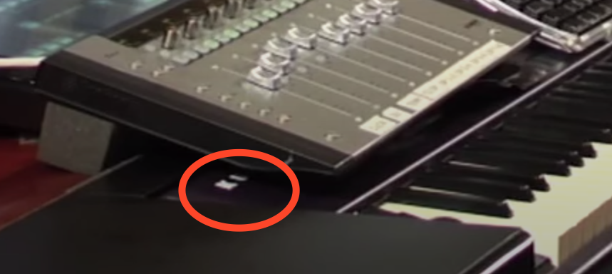

    Das ist ein Kurzweil ...
    clemenserwe, 23.02.21 um 07:32 Uhr

    Stimmt, hast recht. Primär ging´s mir bei dem Video auch eher um die Mausablage, die ich so sonst noch nirgendwo gesehen habe (ist ja auch immer ein Problem beim Editieren, dass die Maus zu weit weg ist - mit der Lösung ist das optimal). Aber ja, ist kein Doepfer, sondern ein Kurzweil Keyboard (gibt aber genügend andere, die mit Doepfer unterwegs sind).
