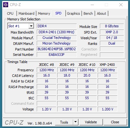

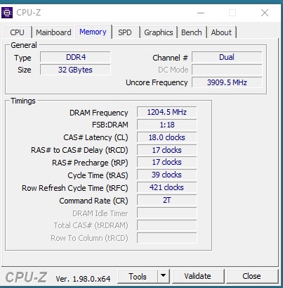

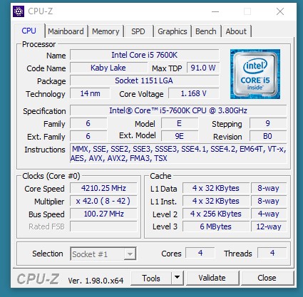

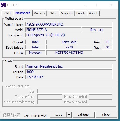

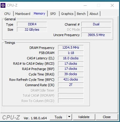

Mein PC ist an seiner Leistungsgrenze, in Cubase zB kann ich in aktuellen Projekten keine Gitarren mehr aufnehmen und zugleich hören, wenn ich den Verzögerungsausgleich aktiviere höre ich nichts, da das System nicht einmal mehr das reine DI Signal in Echtzeit abspielt beim einspielen :-D
aufnehmen ja, direkt hören nein, PC ist müde
Grund dafür sind ne Hand voll GitarrenAmpVSTs und andere VSTs und VSTis usw usf
in kurz: der PC hält nicht mehr mit
anbei eine Reihe Bilder die mein aktuelles System anzeigen, da ich keine Ahnung von der Materie habe möchte ich gerne euch befragen, und mir von euch einen PC zusammenstellen lassen in einem dieser einschlägigen Online-Shops da wo man das machen tut :-)
maximal sind 2.000 € an Bord, weniger wäre auch ok :-D
ich wünsche mir nen aktuellen guten Rechner
Danke füür eure Hilfe!

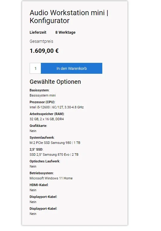

Ich hatte ( und habe immer noch ) einen i5- 2300 aus dem Jahr 2011 und wollte mir endlich mal was "Flottes" besorgen. Da ich nicht der Schrauber vor dem Herren bin, habe ich mich letztendlich entschieden, einen Rechner bei DA-X aus Berlin zu bestellen per PC Konfigurator.
das sind die groben Daten:
Audio Workstation mini | KonfiguratorBasissystem
Basissystem miniProzessor
(CPU)Intel i5-12600 | 6C/12T, 3.30-4.8 GHz
Arbeitsspeicher (RAM)32 GB, 2 x 16 GB, DDR4
SystemlaufwerkM.2 PCIe SSD Samsung 980 | 1 TB2,5" SSDSSD 2,5"
Samsung 870 Evo | 2 TB
BetriebssystemMicrosoft Windows 11 Home
Die Workstation ist echt klein, schnell und wirklich leise. Es macht mir sehr viel Freude damit zu arbeiten.
Der Spass incl. Stresstest bei DA-X hat 1600 € gekostet. Denke mal, dass du die Komponenten bei Alternate für ca. 300 - 400 Euro preiswerter bekommst. Mir war wichtig: das System und seine Komponenten sind aufeinander abgestimmt und ausgiebig getestet worden. Das war mir den Mehrpreis wert.

Mahlzeit!
anbei eine Reihe Bilder die mein aktuelles System anzeigen, da ich keine Ahnung von der Materie habe möchte ich gerne euch befragen, und mir von euch einen PC zusammenstellen lassen in einem dieser einschlägigen Online-Shops da wo man das machen tut :)

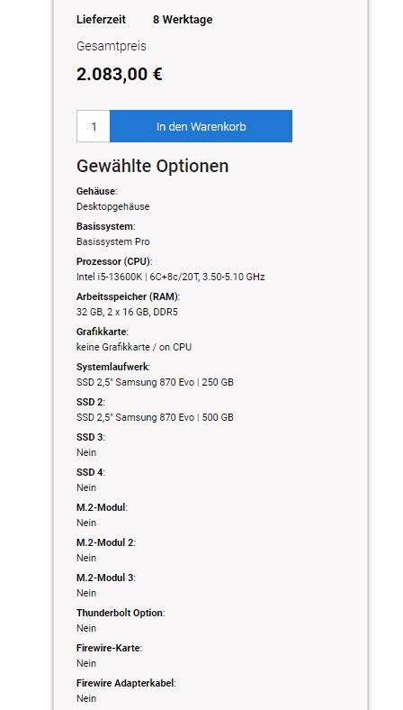

hab das mal bei DAX nachgebaut, klingt interessant :)
@ all
könnt ihr mal hier drüberschauen? ich hab das zusammengeklickt mit ohne Ahnung :-D

RAM-Kompatibilität habe ich gecheckt. Wenn Du noch eine alte Windows 7,8 oder 10 Lizenz hast, kannst Du diese für Windows 11 übernehmen. Dann brauchst Du kein Betriebssystem kaufen und kannst nochmal 118 Euro abziehen. Unter "Services" kann man einen Belastungstest dazubuchen.
