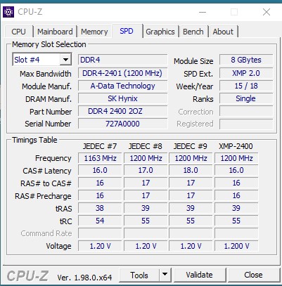

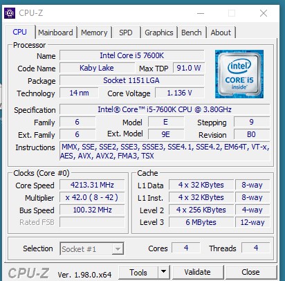

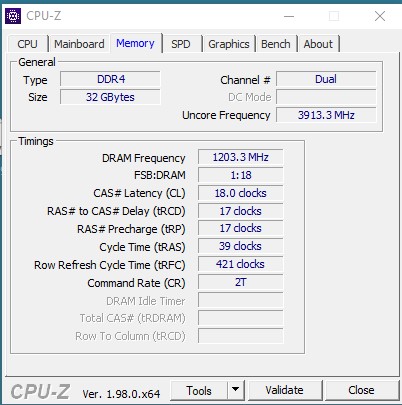

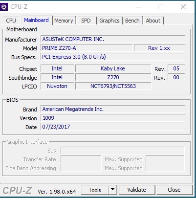

anbei Screenshots meines Systems
Ja, deine CPU ist auch schon ziemlich alt. Ich gurke hier sogar noch mit einer i7 aus der 4. Generation herum, aber solange es noch alles funktioniert, scheue ich ein Upgrade. Also: Aufrüsten lohnt sich auf jeden Fall. Die Frage ist nur: Komplett neues System oder altes aufrüsten?
Ich habe zwar ein gutes Gehäuse (Fractal) und Netzteil (BeQuiet). Aber letztlich muss man dann doch fast alles neu machen (Mainboard, RAM, CPU, Kühler, neuere und größere SSD-Festplatten, ggf. Grafik) und dann lasse ich doch lieber basteln. V.a. weiß ich auch nicht bei der Übernahme von alten Komponenten, wie lange sie dann noch halten. Die Lüfter in Gehäuse und Netzteil sind ja auch schon recht alt. Da verkauf ich lieber die alte Möhre und kauf mir was komplett Neues. Ich hatte mir das auch überlegt mit dem Upgrade. Teuer wird es so oder so. Da leg ich lieber noch ein bisschen was drauf und spare mir das Gebastel und die Flucherei, wenn irgendwas nicht richtig läuft oder ein altes, übernommenes Teil nach kurzer Zeit doch ausfällt.

Für Dein Mainboard ist soweit ich nachschauen konnte, der I7 7700K der stärkste Prozessor.

Der Grund liegt kaum in der Hardware, ein i5 7600K ist an sich schon potent, 32 GB 2400er RAM ist auch recht ok, das Board ist auch net schlecht.
