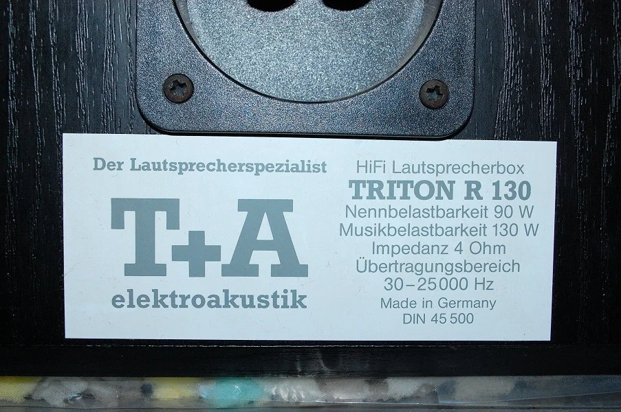

Ich habe ein
paar drucklose Sharp, die klingen nur höhenlastig und haben glaub auch nur 20 Watt, hab noch
ein paar T + A elektroakustik Triton R 130, aber keiner kann mir einen gescheiten Verstärker raten,der nicht so viel kostet, selbst 150€ sprengt das Budget schon.
Mein alter Sony Receiver fiept hochfrequent, da kannste nix gegen machen, schon alles mögliche probiert, von Filtern bis Stecker rumdrehen und Stromkreis wechseln alles durch. Ist nicht schlimm wenn man weg ist davon, aber wenn man direkt vornedran sitzt... vergiss es, das geht einem sowas von auf die Nüsse nach ner Zeit.
