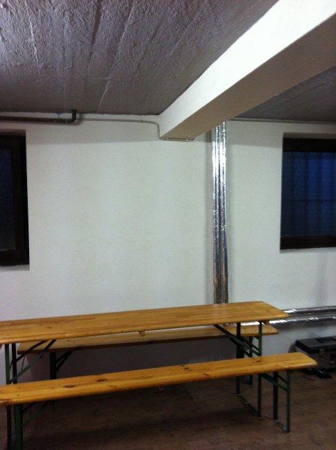

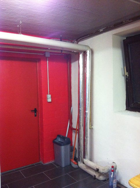

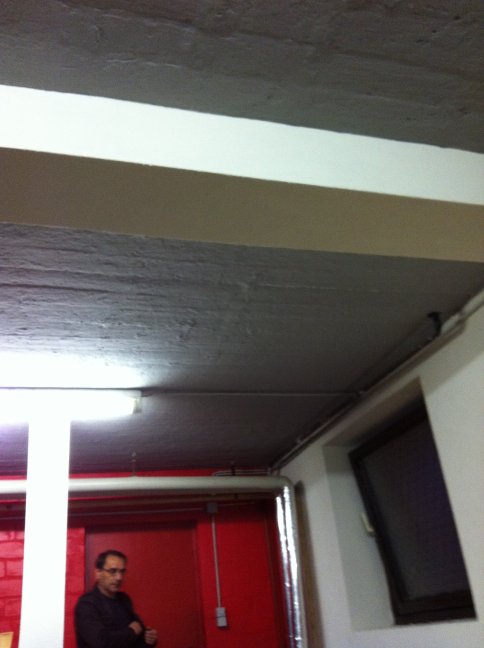

So,war gestern noch mal dort im Proberaum habe neue bilder gemacht,und mir ist was Aufgefalen wegen der Rechten wand und Linke wand und der Decke.Ein bekanter von mir meine ich sollte in den Raum Absorder an der wände und der Decke dran machen von je 2*1 m 10 ccam tief.Und das sollte ich zu 2 Abosrder an jede wand dran machen.Aber von der grösse passen die nicht.Wollte mir die Absoder selber bauen.Gibt es ein vorschalg welche ich am besten dafür nehmen kann?Und wollte mir eventuel auch die Basstreps oder Bassfallen auch selber bauen und wie würden die am besten ausehn?Im Raum selber sind auch einige Betong balken die über die Decke sind und Wände.Vor der Bühne kommt ein Dicker vorhang und ín den ecken die bassfallen oder basstreps,und der Arbeitsplatz in der Mitte des Raums.

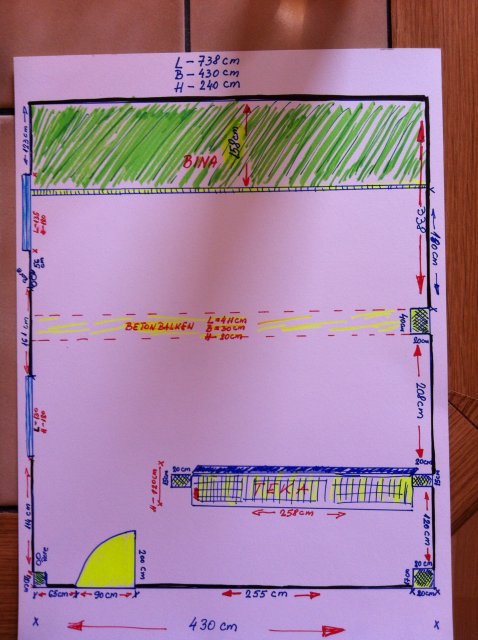

So habe jezt eine neue Skizze gemacht hofe die ist gut

Das ist echt schwierig. Wenn Du eine Regie haben willst musst Du irgendwas aus dem Raum entfernen. Völlig unabhängig von Akustikmaßnahmen sollten die Monitorboxen zum einen ein gutes Stück von der Wand entfernt sein, zum anderen sollen sie mittig zwischen zwei Wänden stehen. Das ist in diesem Raum, so wie er momentan ist, niergends möglich.
Einen gutklingenden Aufnahmeraum könnte man hingegen wahrscheinlich relativ einfach mit entsprechenden Maßnahmen einrichten.
Ich denke es muss daher erstmal klar sein, was genau Du eigentlich willst.

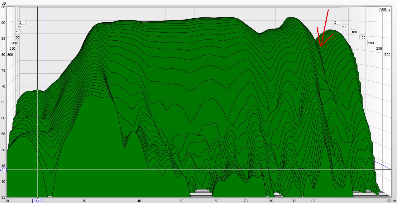

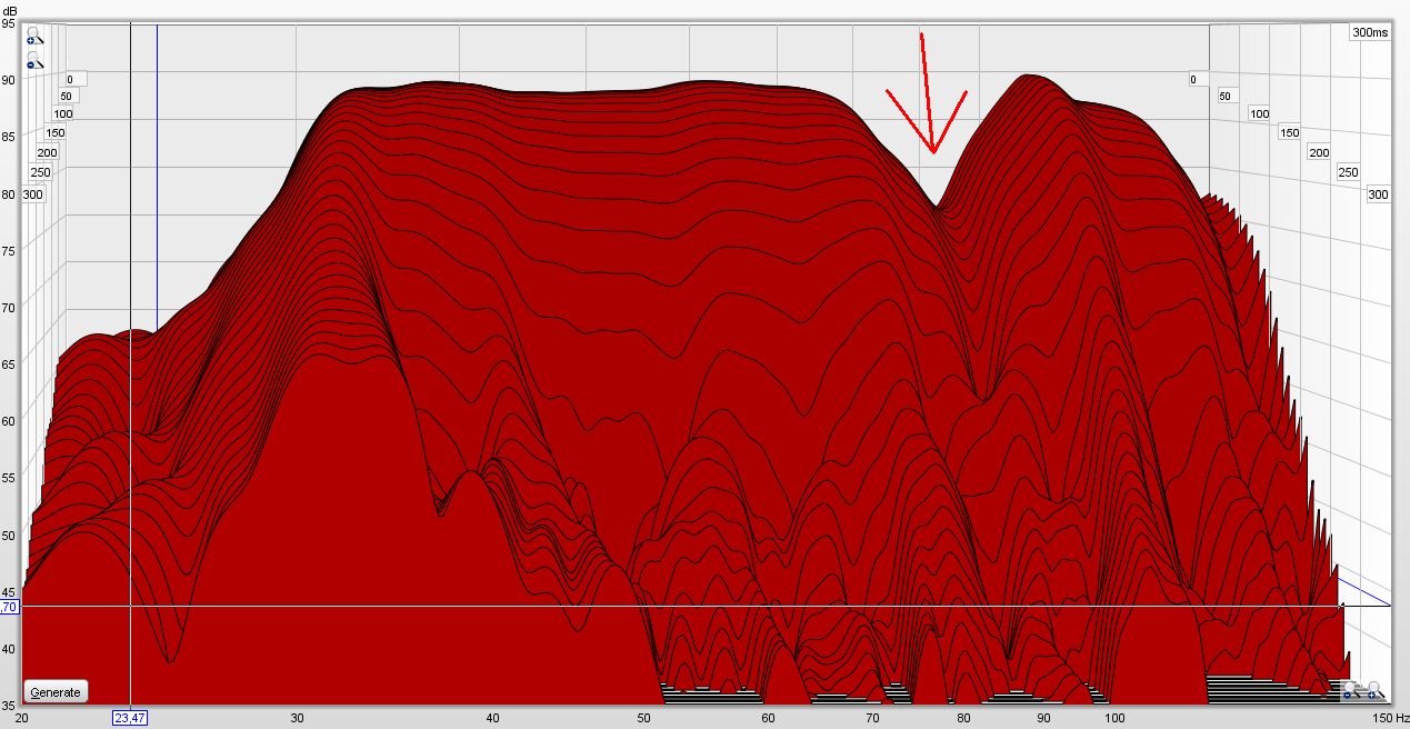

wenn man die hofa-rollen dreifach nimmt kommt man schon effektiver unter 100hz
natürlich sind das dann auch 3mal höhere kosten.
die messung wurde mit carma gemacht.
nicht unbedingt das genaueste programm aber für einen groben überblick zu gebrauchen.
was man an der messung allerdings klar erkennen kann ist ein sehr überdämmter hochtonbereich.
gerade für einen aufnahmeraum in dem man mehr als nur vocals aufnehmen will sehr schlecht.

freie ecken für bassabsorber sehe ich schonmal ein paar. :-)
Bert hat einen Grundrissvorschlag gemacht, der sehr interessant ist. https://recording.de/Community/Forum/Recording_und_Studiotechnik/Raumakustik_und_Dämmung/161155/Post_1706555.html
Ich würde sowohl die Theke als auch die Bühne entfernen. Beides wirkt zwar cool, ist aber in einem Proberaum unnötig und sogar störend.
Gibt mal in Google Proberaum + Gestaltung ein, da gibt viele Tipps, wie man sinnvoll einen Proberaum einrichtet.
Wenn das passt, so dass man optimal üben kann, kann man schauen, was an Zusatznutzen noch reinpasst.
Einen extra "Aufnahmeraum" braucht man nicht - das bedeutet nur dass Du durch eine Tür gehst, das Startknöpfchen drückst, wieder rausgehst und spielst. Als nächstes kaufst Du Dir eine Fernbedienung und merkst, dass Du Dir das alles auch hättest sparen können.
Was man eventuell brauchen könnte, wäre eine "Regie" - zum Anhören und Mixen der Aufnahmen. Das würde aber nicht während der Proben passieren, sondern an anderen Terminen. Also könnte man auch hin und her räumen. (Auf diese Nutzung zielt der Vorschlag von Bert ab)
Es ist sinnvoll, dafür den Raum nicht zu unterteilen.
Zusammenfassung:
Bühne raus, Theke raus, Eckabsorber ( ca. 60x60 cm Raumhoch) in alle Ecken, sinnvolle Aufstellung für Proben, eventuell Einrichtung für Regie.
Clemens
