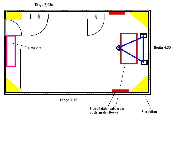

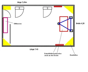

@TE
Lese dir den Akustik FAQ durch, mit all seinen Verlinkungen.
Damit du weißt was in einer Regie gemacht werden sollte.
Und wie schon gesagt wurde, Regieraum = guter Aufnahmeraum ;)
Eine möglichkeit im Anhang....
Des weitern würde ich mobile Akustikmodule nach Black Bender bauen.
Um für die Aufnahmen flexibler zu sein, und im regiegebrauch auch zur Behandlung der Flaterechos nutzen.
lg Bert

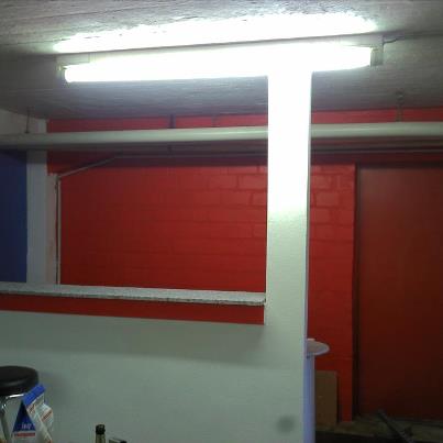

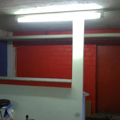

Aber da wo du das Dreick hast an der Hinteren wand,dort ist aber die Bühne.Da könnte ich mein Abhöre garnicht anbringen.Oder könnte ich es vor der Bühne machen?Sollen die Bassfallen komplet hoch sein bis zu Decke?Hinten an der Rückwand ecken sind ein kleines problem Bassfallen aufzustellen da in den ecken keine richtige ecke ist.Schaud dir das bild noch mal an unten an.In der Ecke sind auch über der decke Rohre verlegt die es ein bischen erschweren ein Bassfalle aufzustellen.
Das ist z.B. schonmal ein Punkt, der gar nicht mit Geld verbunden ist: die Bühne, oder auch davor ist der einzige sinnvolle Platz in deinem Raum für die Abhöre.
Dies wäre der einzige sinnvolle Platz für die Abhöre.
Da beide Ecken genügend Platz für große Bassfallen aufweisen.
So wie im Thread von rolanded, es ja bestätigt wird, das Bassfallen bei den Monitoren effektiver arbeiten.Und ja wie es im Akustik FAQ auch steht, Bassfallen Raumhoch bauen.
Deine Raumlänge ein "gutes" diffuses Schallfeld ermöglicht
Allerdings nicht vor der Bühne ( stichwort SBIR effekt)
Wann dann statt der Bühne....
