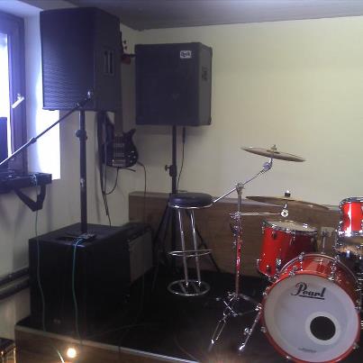

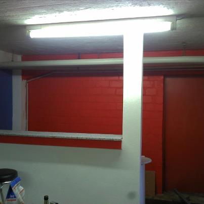

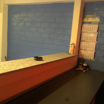

Hi,da ich am überlegen bin ob es sinvoll ist da wo ich am üben bin im Proberaum auch gleichzeitigt ein Home studio daraus zu machen.Ich habe euch ein Paar bilder reinkopiert damit ihr sied um was es genau geht.Der raum ist 7,45 lang,4,30 breit und eine Länge von 2,40.Im Raum selber ist ein Schank drine den eveteul ich als Aufnameraum benuzten könnte.Ich hoffe ihr könnt mir weiter helfen wie ich meine Planung gestalten könnte.Danke
PS.Im Proberaum werden keine Drums aufgenommen!!!!
Ein Schrank.
Da drin willst du aufnehmen.
Im Schrank!?
:roll:
Ansonsten sehe ich große kahle nackte harte Wände.
Das könnte und wird ein Problem geben, wenn das nicht behandelt wird.

Nein kein Schrank sodern ein Tresen der da zu sehn ist,wollte ich so machen das ich den als Aufnahme raum benuzten kann.Das an den Wänden hast schon recht sind harte wände und auf der Decke auch.Was müsste ich den an den Wänden machen und der Decke damit ich zum Ziel komme?Wenn es überhauptmachbar ist.Danke

Der Raum soll aber für unsere Proben auch genuzten werden nicht nur zum Aufnehmen.Darum kamm mir ja die Idee von disen Tresen dort den mann als Aufnahme kabine zu benuzten und der Anderen Raum als probe raum und Regie halt.

Ich glaube aber dass der Raum hinter dem Tresen zu klein ist für ne darin gute Aufnahmen zu machen...

die schank könntest du maximal als isobooth für nen gitarrenamp verwendem. gesang und akustische instrumente würd ich da nicht aufnehmen, zu klein.
