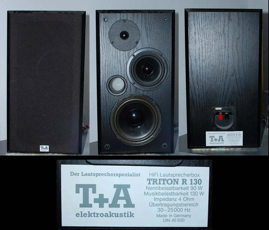

Was auf jeden Fall noch her muss, sind [g=102]Studiomonitore[/g], nur frage ich mich, ob es sich lohnt welche für um die 150€ bis MAX. 200€ zu kaufen oder ob dann der Unterschied zu ein paar unter 100 € nicht so hoch ist, dass sich der Sprung lohnen würde.
Zur Zeit mische ich über meine HiFi-Anlage, einen Sony STR-AV210 Verstärker und 2 T+A 130W 4Ohm-Lautsprecher, von denen ich nicht weiß, was sie Wert sind, und OB sie überhaupt zu einem rentablen Preis weggehen würden, sodass ich mehr Geld für Equipment (Monitore zb.^^) zur Verfügung hätte.

Meine Lautsprecher klingen zwar super, auch relativ neutral, kann das aber nicht vergleichen mit Monitoren, hatte noch keine. T+A stellen ja nix unter 800€ im set her hab ich gesehen, weiß da jemand mehr? Ich häng mal ein Bild an. Der Verstärker rauscht, bzw fiept hochfrequent und muss definitiv ersetzt werden, hab schon [g=43]Filter[/g] probiert, Stecker ziehen, anderer Stromkreis usw.
