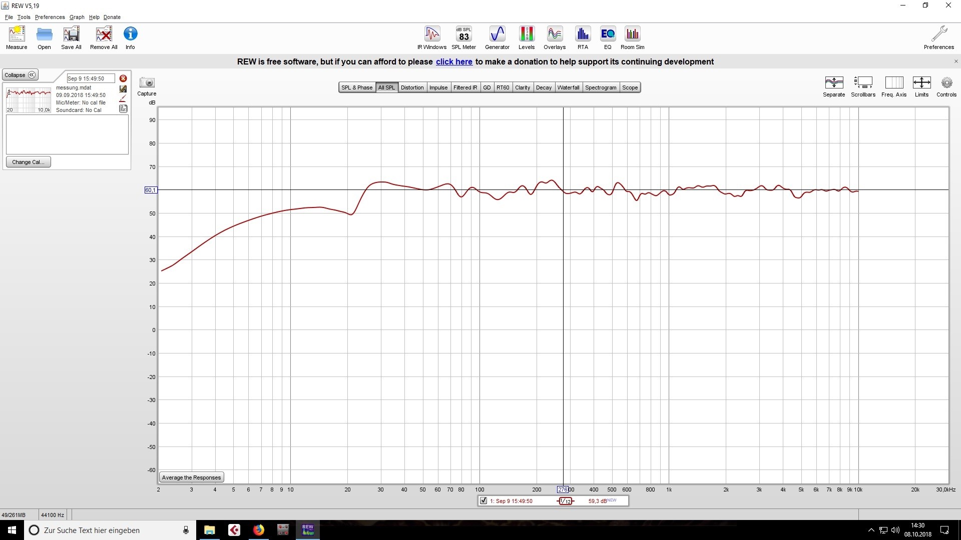

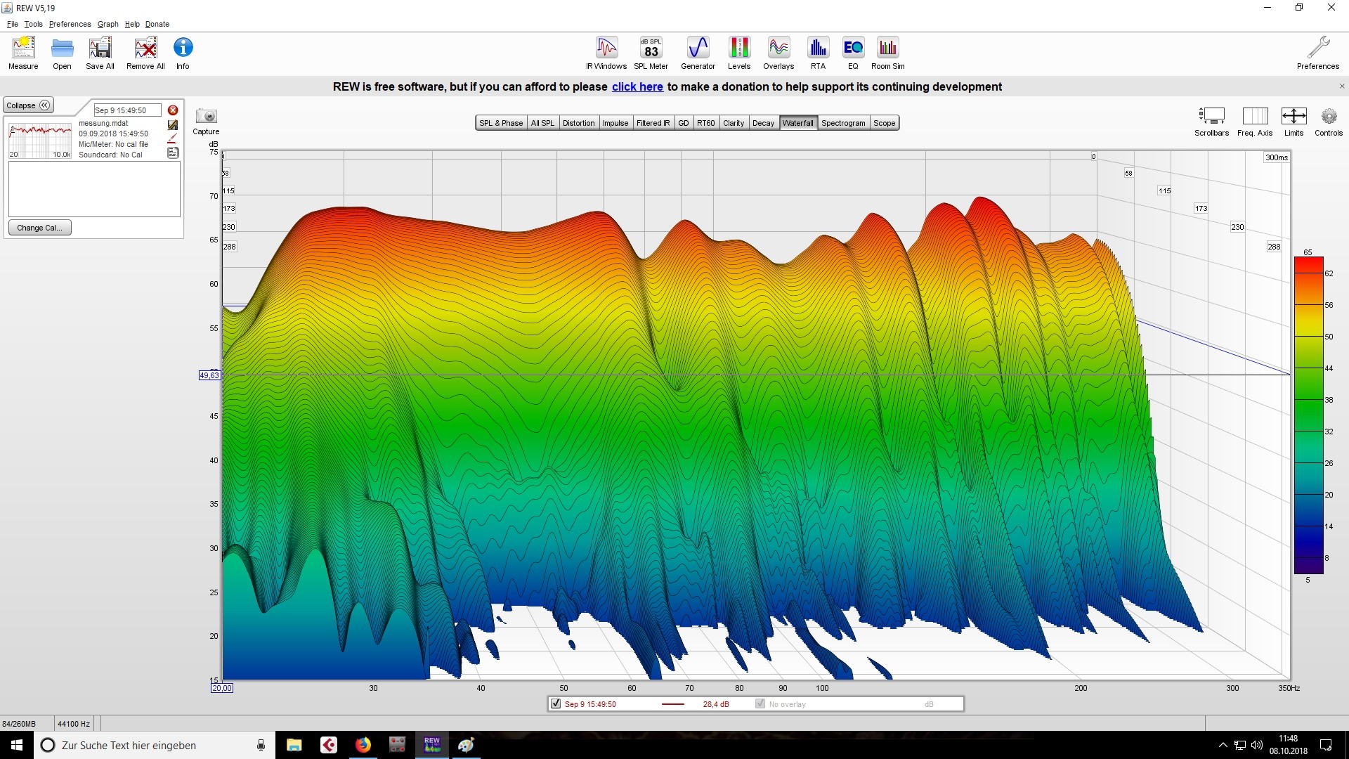

um den fred nochmal zu aktualisieren, wenn er schon aus der versenkung geholt wurde: Die aktuellen messungen mit den cm38 und etwas DSP Einsatz. Die alten Messungen waren mit den O300
Reaktionen: Schlumpfpeter
  • #46
  • #47
Anhang anzeigen 86472 Anhang anzeigen 86473
Sieht gut aus. Kannst Du mal die Messdatei uploaden?
Gut, Du hast ja hinten auch wie ich verstanden habe Steicoflex 400mm dick, dann kommt richtig viel "Luft" und in diesem extra Zwischenraum sind nochmals 400mm dick in den Ecken Steicoflex hinter der Absorberwand. Right? Also insgesamt rund 800mm Bassabsorber im Grunde genommen. Zudem hast Du die Wand vermutlich exakt in eine Basswelle gestellt, sodass alles nochmals effektiver wirkt.
Dann noch die Verlattung vorne usw. Die ganzen Kantendeckenabsorber.
Ist klar, dass die Messung dann super aussieht. Alles ist behandelt.
Aber nehme an wir wollen alle wissen, wie das Steico so ist: Sowas ist ja ökologischer als Sonorock... Verpacken würde ich das trotzdem alles wollen :D Staubt bestimmt gut und kann im Grunde gut Feuchtigkeit aufnehmen, wenn da Holz drin ist und Naturmaterialien.
