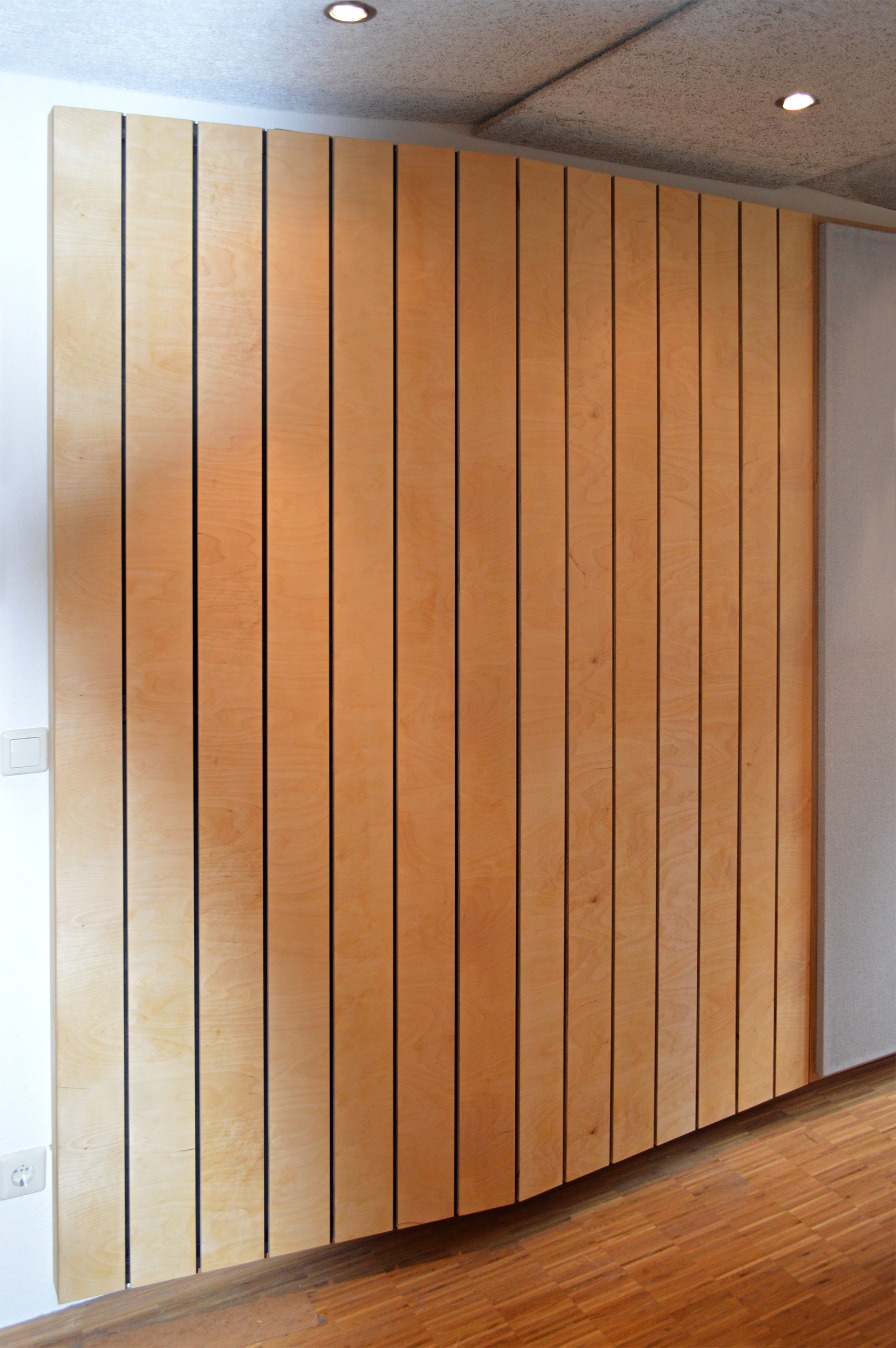

Holzpanelen in Studios sind oft sogenannte Schlitzplatten Absorber, d.h. sie absorbieren Mitten/Tiefmitten. Dafür gibt es Berechnungsformeln auch im Netz wie die Schlitze, Holzstärke und der Abstand zur Wand sein müssen um den gewünschten Effekt zu erreichen. Direkt hinter den Holzpanelen ist ein absorbierendes Material wie Mineralwolle.
Anhang anzeigen 125838Anhang anzeigen 125837
Hey @andy_g, wie hast du die Holzlatten befestigt, sodass man am Ende keine Schrauben sieht? :)
  • #43
Du könntest am Rand einen Falz reinfräsen. Dann im Falz schrauben und die nächste Panele drüber. Und am letzten Ende im Falz schrauben und den letzten Holzstreifen drüber.

Tschuldigung, du wolltest nur wissen, wie die Holzlatten montiert sind? Nicht das ganze Teil? Dann habe ich dir was falsches erzählt!
Ich habe die Holzlatten mit dem Schussapparat draufgeschossen! (Kleine Nägel)
Es gibt viele Videos auf YouTube dazu!

Bei ranzoomen siehst du die „Einschusslöcher“! 😁

Ah okay 😁 Ja, auf dem Bild von @andy_g seh ich nämlich keinerlei Schrauben/Einschusslöcher.
Suche gerade nach Möglichkeiten, um die Holzlatten möglichst unsichtbar an dem Absorberrahmen/Kasten zu befestigen.
