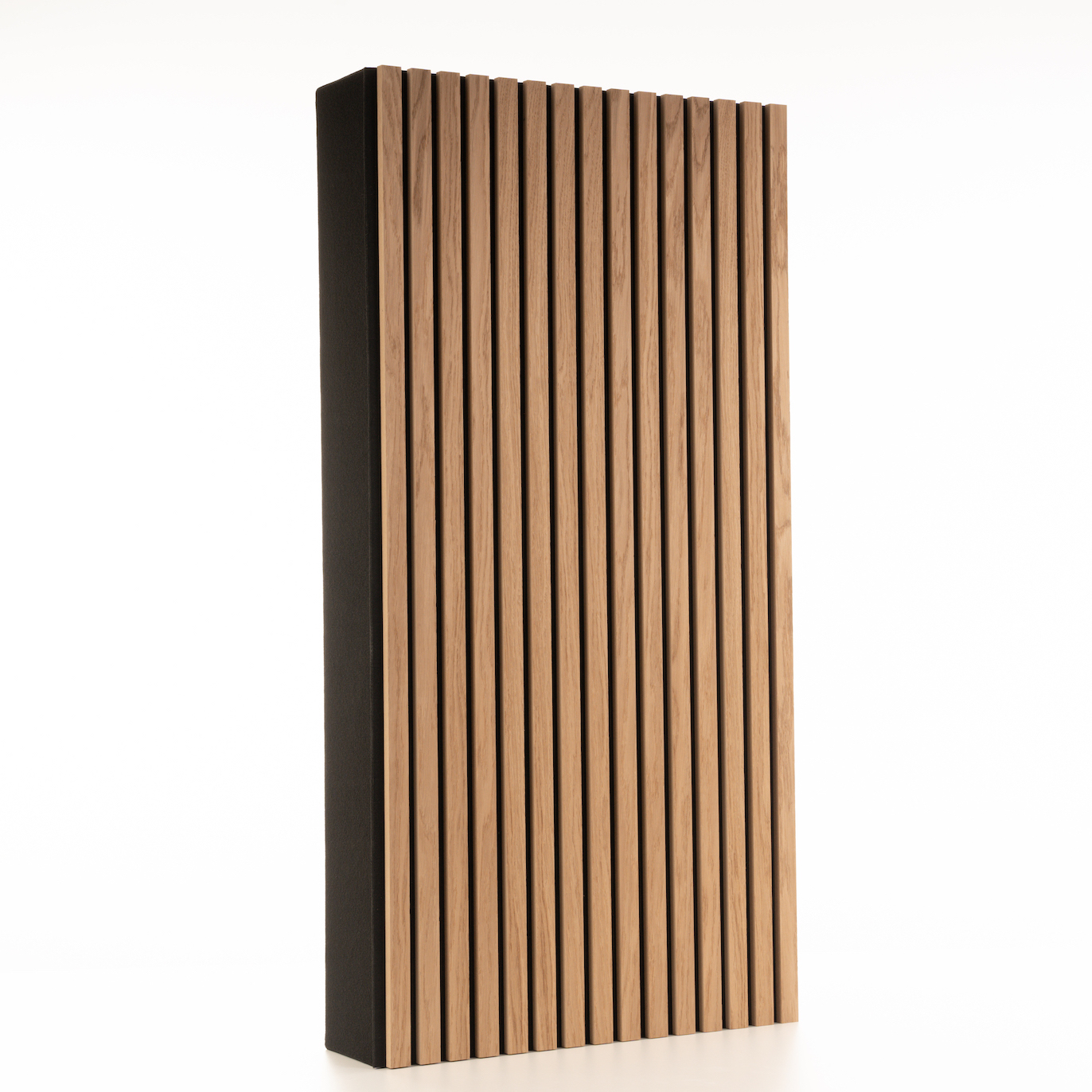

Ich liebe Holz und finde diese Akustik-Holz-Panele wie auf dem Foto extrem schick. Ich finde allerdings keine Infos dazu, wie sich das Holz akustisch auswirkt. Hat da jemand Erfahrung?
frag mal auf Instagram den Drummer Jojo Vogt. Er hat in seinen beiden Studioräumen solche Panels verbaut.

Man könnte so ein Holzpaneel auf einem Breitbandabsober befestigen, um etwas Hochton wiederzugewinnen.
Ist baulich einfacher als mit einzelnen Brettern zu verlatten.
GIK hat sowas ja u.a. als fertiges Modul auch im Angebot, ich sehe da jetzt keinen Unterschied:
Die Frage ist nur, wie viel Hochton gewinnt man dadurch tatsächlich zurück?
Viel interessanter wäre mMn wie gut absorbiert eine 15 cm Bassfalle :doh:
Hier kann im Bassbereich nicht viel passieren, außerdem auf welche Frequenz sind die Holzstäbe denn getrimmt?
Wenn du selber baust, kannst du ja auch tiefere Bassfallen bauen.
Und entsprechend mit der Wahl der Holzlamellen/Verlattung tunen.

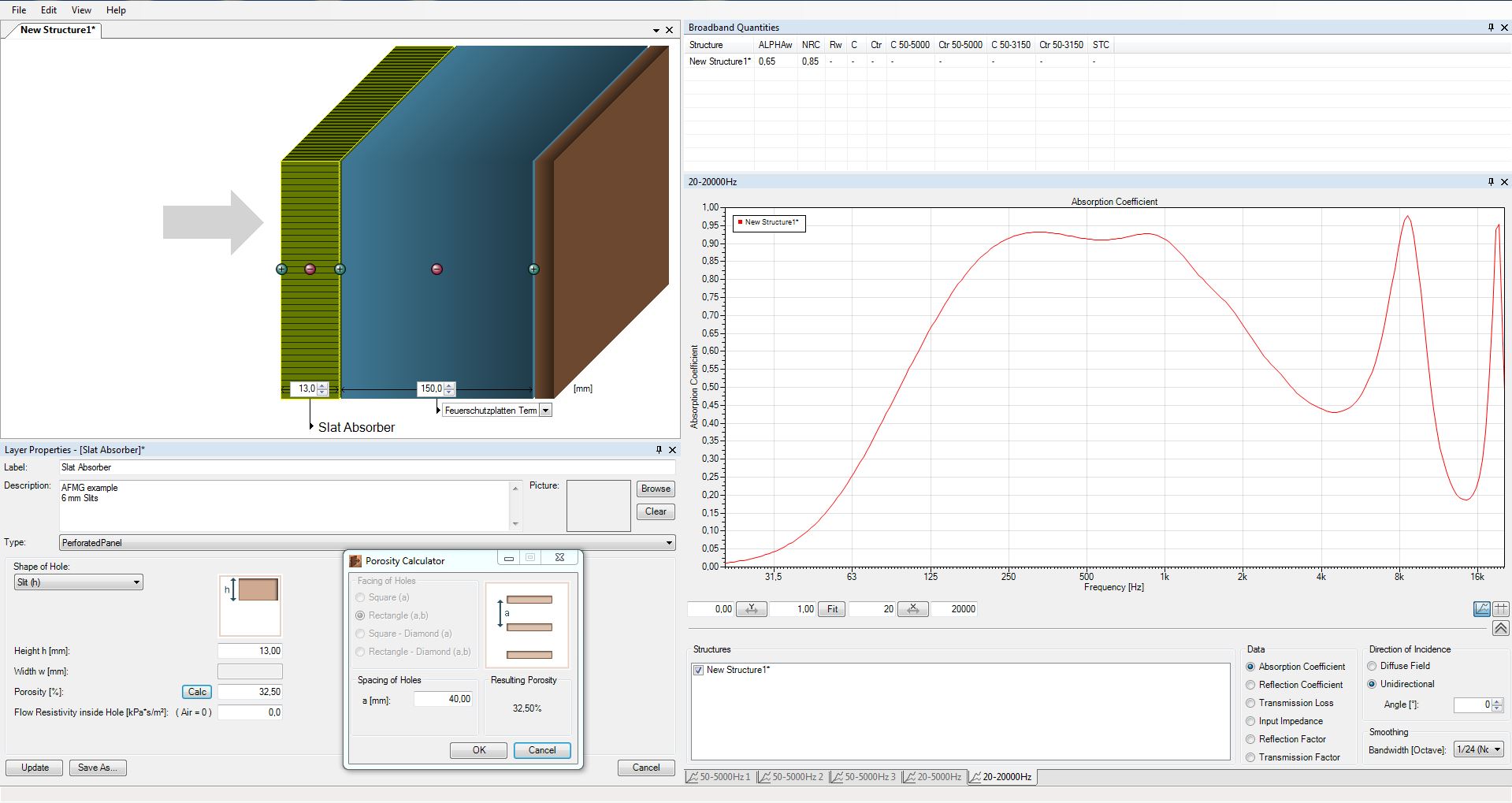

Nehmen wir mal an die Holzlamellen hätten eine Dicke von 13mm, Schlitze von je 13mm Höhe, und die Lamellen hätten eine Breite von 27mm (d.h. Spacing of Holes = Schlitzhöhe + Lamellenbreite = 40mm).
Als Absorbermaterial nehmen wir einfach Termarock 40 mit 10 kPa*s/m2 und einer Dichte von 40 kg/m3, in 150mm Dicke.
Dann wären die simulierten Absorptionskoeffizienten:

Vielen Dank für die Berechnung, in Deiner Konfiguration würde der Absorber, ab ca 100 Hz anfangen ordentlich zu arbeiten, d.h. Im Bassbereich darunter Fehlanzeige 🤷‍♂️
In dieser Stärke spricht einfach von Breitbandabsorber, wenn der Bassbereich verbessert werden soll, je nach Raum, Moden, … aber mal mindestens 30 cm.
Des Weiteren sollte die Verlattung wie gesagt zur Mode der jeweiligen Wand passen und nicht einfach auf Zufall.
Da ist noch eine Schicht Akustikfilz zwischen Holz und Absorber. Wie sich die auswirkt, weiß ich aber nicht.
Unabhängig davon stimme ich dir zu. Ich würde das auch nicht kaufen. Die Porosität ist auch zu hoch und für die meisten Anwendungen ist das Teil auch zu dünn.

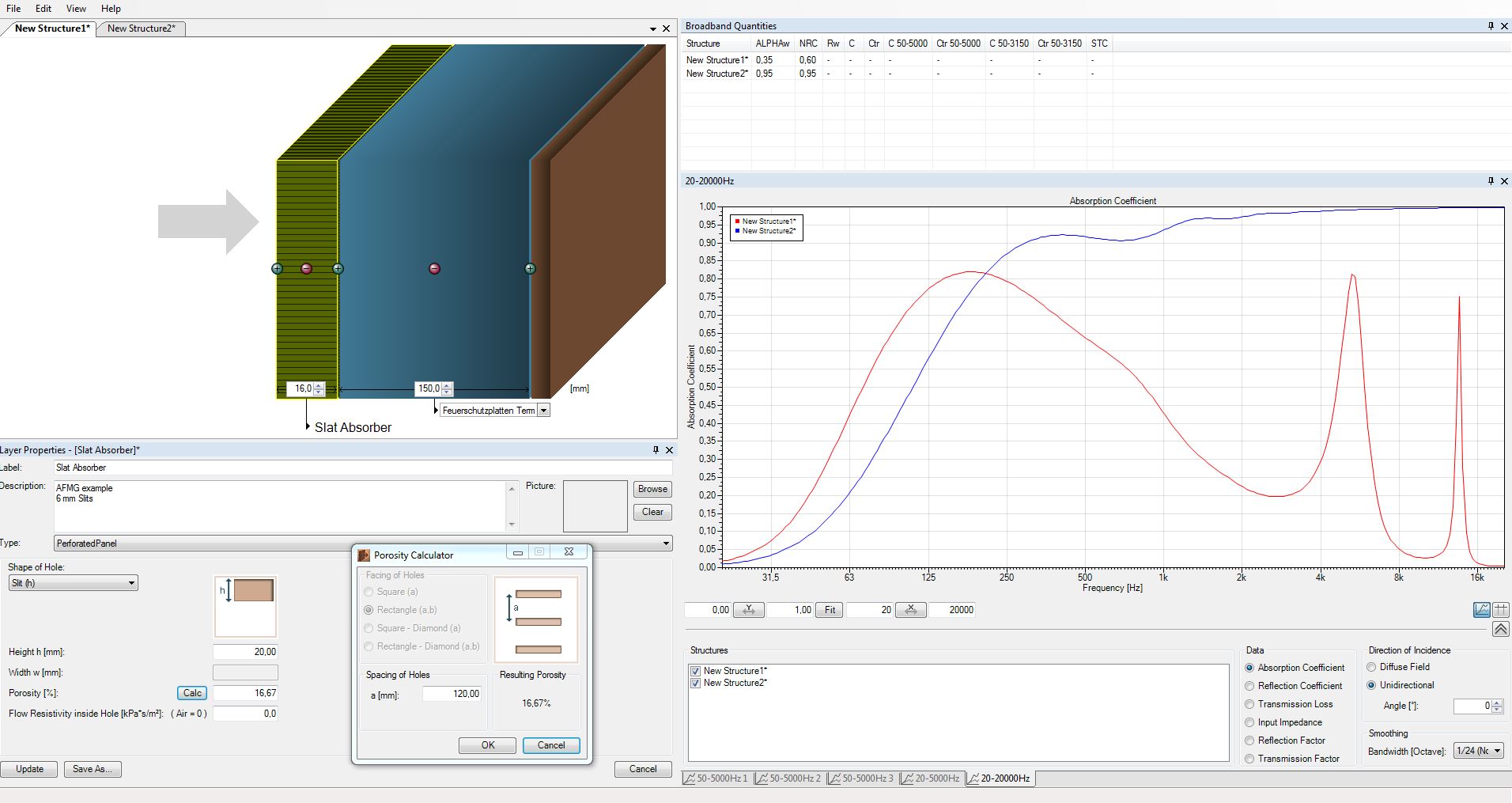

ab 300mm Dicke beginnen. Alles darunter macht zu wenig!
Kommt darauf an welche Frequenzen man erwischen will. Klar, allein für die ersten Moden (1-0-0 ,0-1-0 ,0-0-1) ist's zu wenig.
Aber vielleicht brauche ich an den Seitenwänden nur noch was ab 90/100 Hz.
Dann kann man auch schon mit 15cm + Verlattung was erreichen, ohne die Mitten und Höhen zu überdämpfen.
Rot mit Verlattung, blau ohne:
