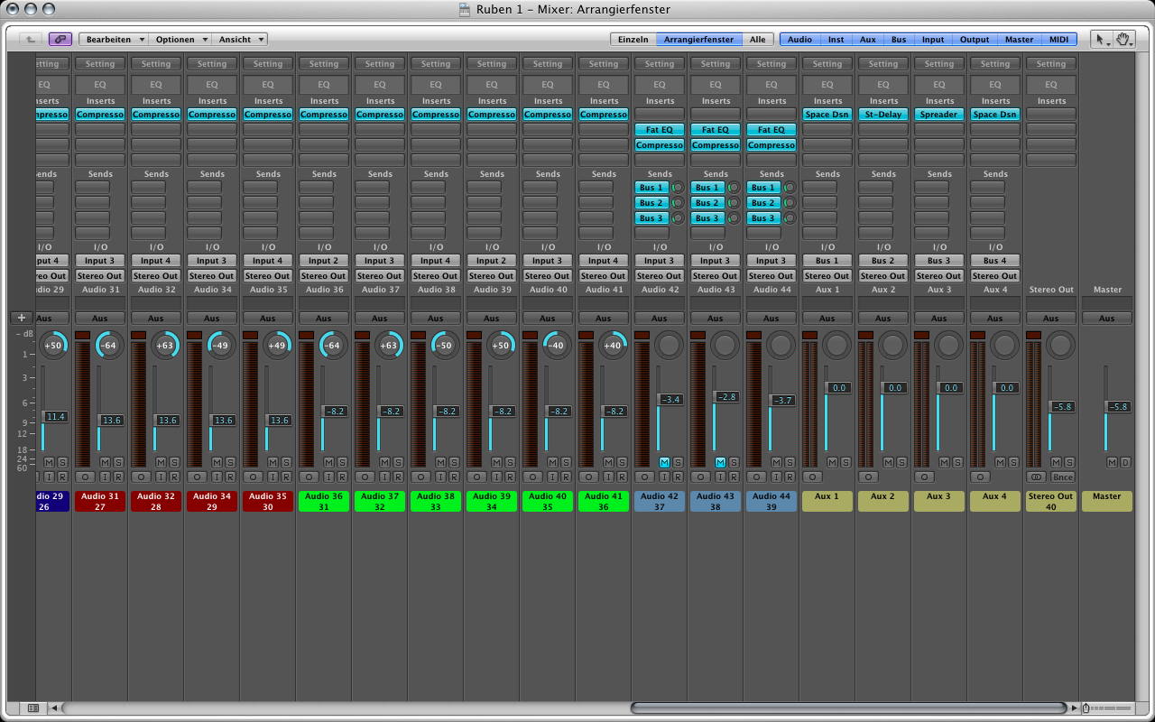

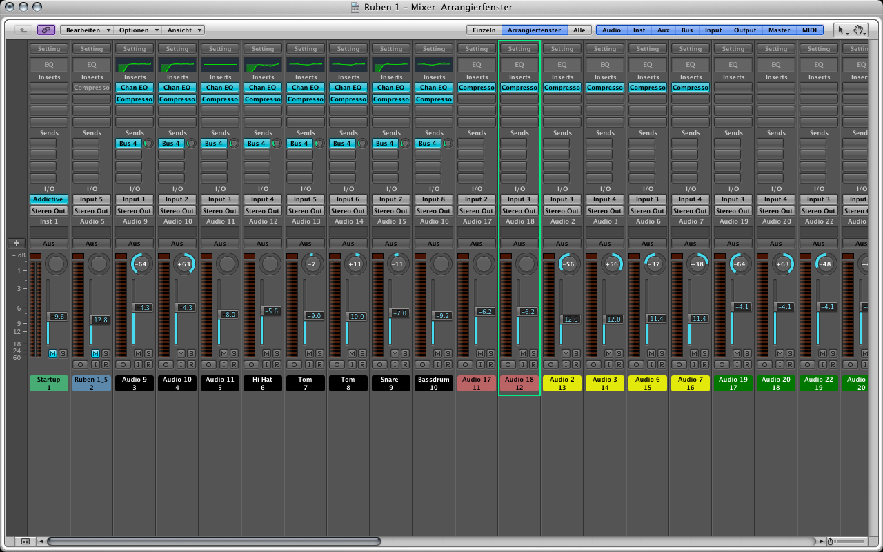

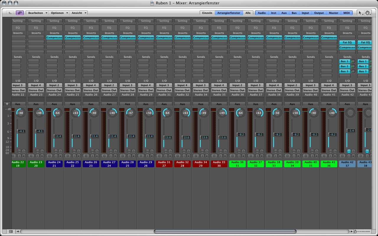

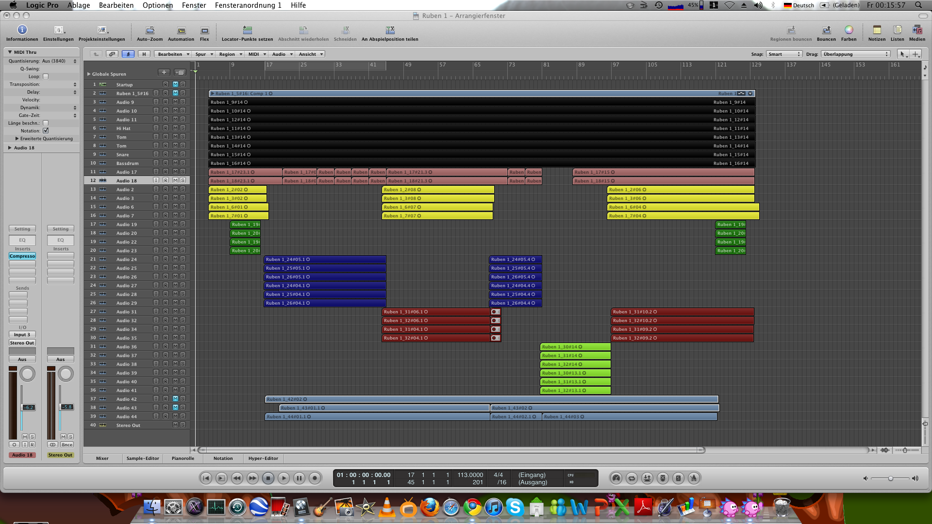

so hier mal en screenshot
okay also zum erläutern.
die jeweiligen farben sind immer ein instrument und ihre dopplungen oder dripples.
schwarz = drumms
dieses rot/pink=bass
das gelbe = gitarre
grün = lead guitar
blau = clean guitar
rot= verzerrte guitar chorus---> mit gelber zusammen
giftgrün = guitar
hellblau = vocals

ich glaub mein größtes problem sind die drums.
ich bekomm die einfach nicht diminant genug wenn ihr wisst was ich mein.

Nun ja,wenn man Kompressoren vorsichtshalber genauso nutzt wie low cuts muss das ja so klingen.
Wer weiss ob die Spuren nicht doch was haben um daraus einen ordentlichen Homerecording mix zu machen?
Dazu müsste aber das Timing stimmen,das läuft alles zu sehr auseinander und der Song könnte noch Arrangement mässig etwas angepasst werden,das der Song etwas griffiger wird.
Wenn Du mehr Feedback möchtest,soltest du es wo anders hochladen,der Filehoster ist wirklich mies.
Das Wavefile kannst du dir sparen,die Bilder sind auch nicht gerade ausagefähig,bis auf das du anscheinend überall grundsätlich erstmal einen Kompressor drauf legst.
Hast du es mal mit einem Trockenmix versucht?
Wozu soviel Dopplungen,wenn die keinerlei Wirkung zeigen,die Gitarren klingen total dünn,die Zerre ist auch lasch.
Bei Zerrgitarren,ist ein Limiter am Ender im Insert die bessere Wahl,komprimieren muss man da nicht wirklich,da die Gitarren durch die Zerre,schon extrem gesättigt werden.
Da gilt es mehr die Peaks zu bändigen,mit Dynamik ist da nicht mehr viel,da kann man sich den Kompressor sparen.

Die Snare gehört generell in die Mitte des Panoramas.
Hat es einen bestimmten Grund, warum Du die Snaredrum nach links ins Panorama gelegt hast ?
Wie viele Mikrofone wurden für das Drumset benutzt ?
