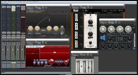

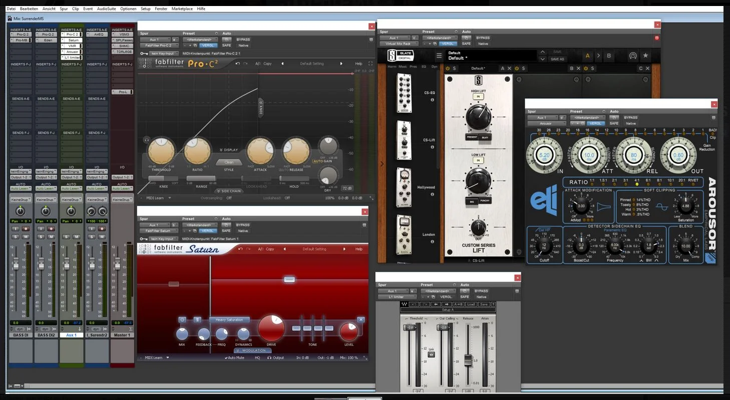

OKOK... Rechts Die Programme Habe ich leider nicht. (Bis auf den L2) Gibts da was anderes? Habe einige Waves und Fab Filter Sachen. Oder sollte ich mir die Plugins besorgen?
Bei Saturn hab ich jetzt mal 8 db angehoben und den Rest nachgebaut ;)
Im Compressor haste jetzt aber viel mehr Attack eingestellt als 10 ms, oder?
Vergiss den weissen Eq und den Arousor. Der FF C ist glaube ich in den Default-Stellung, d.h. abgucken bringt da nichts. Der Saturn ist aber - soweit man das lesen kann - "richtig" für meinen Wunschsound - in diesem Fall - eingestellt.
Hm, ohne den Track vor mir zu haben erscheinen 8 dB generell viel. V.a. was angehoben?!
Sollte das rechte, angezerrte Band doch etwas anheben in Saturn...
Yo, fällt Dir was auf? Die Gitarren scheinen auf einmal mehr zu schieben - wegen dem Bass. Ola Englund meint ja, das beste für einen fetten Gitarrensound ist der Bass.
Das "Dröhnen" - hast du irgendwo im Bereich unter 200HZ mit Eq geboostet? Wenn ja - weg damit!
Wenn nein - hast du einen Multiband Kompressor? Müsste in jeder DAW sein. Nimm ein Band "Low Shelf", beginnend ab ca. 200 Hz abwärts und komprimiere ganz sachte das LowEnd, bis die tiefen Töne nicht mehr so rausspringen.
