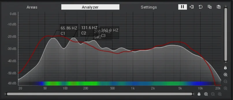

Immer noch kaum Bass, Bassbereich allgemein ist sehr unterrepräsentiert, sehr harsch, IMHO.
Kannst du das File hier mal zum Runterladen zur Verfügung stellen, um das Ding mal frequenzmäßig etwas bearbeiten zu können?

Danke gyn, anbei das FIle und mal mein Vergleich mit dem Referenz Track im Analyze Tool.
Die rote Linie ist die Referenz.
Hier die Manalyzer Ansicht
