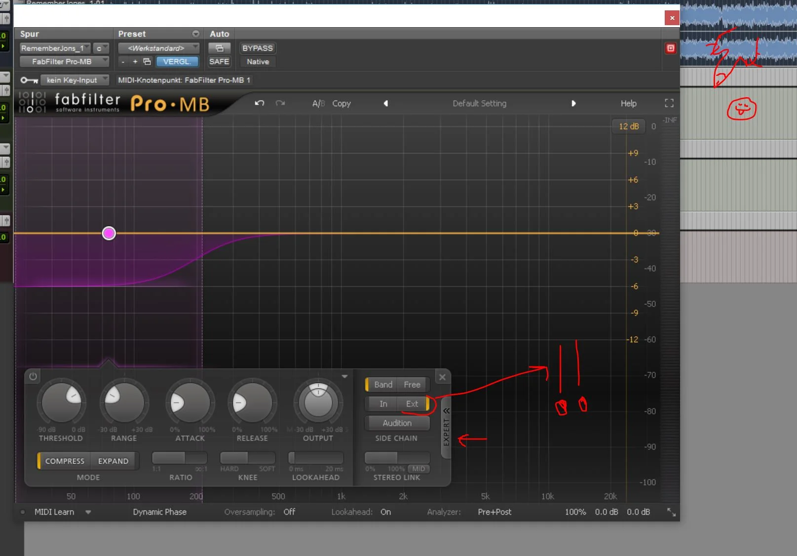

Soll auch etwas Reverb auf den Bass? AUf den Gitarren habe ich nix...
Wie findet ihr die Einstellungen am MBK?

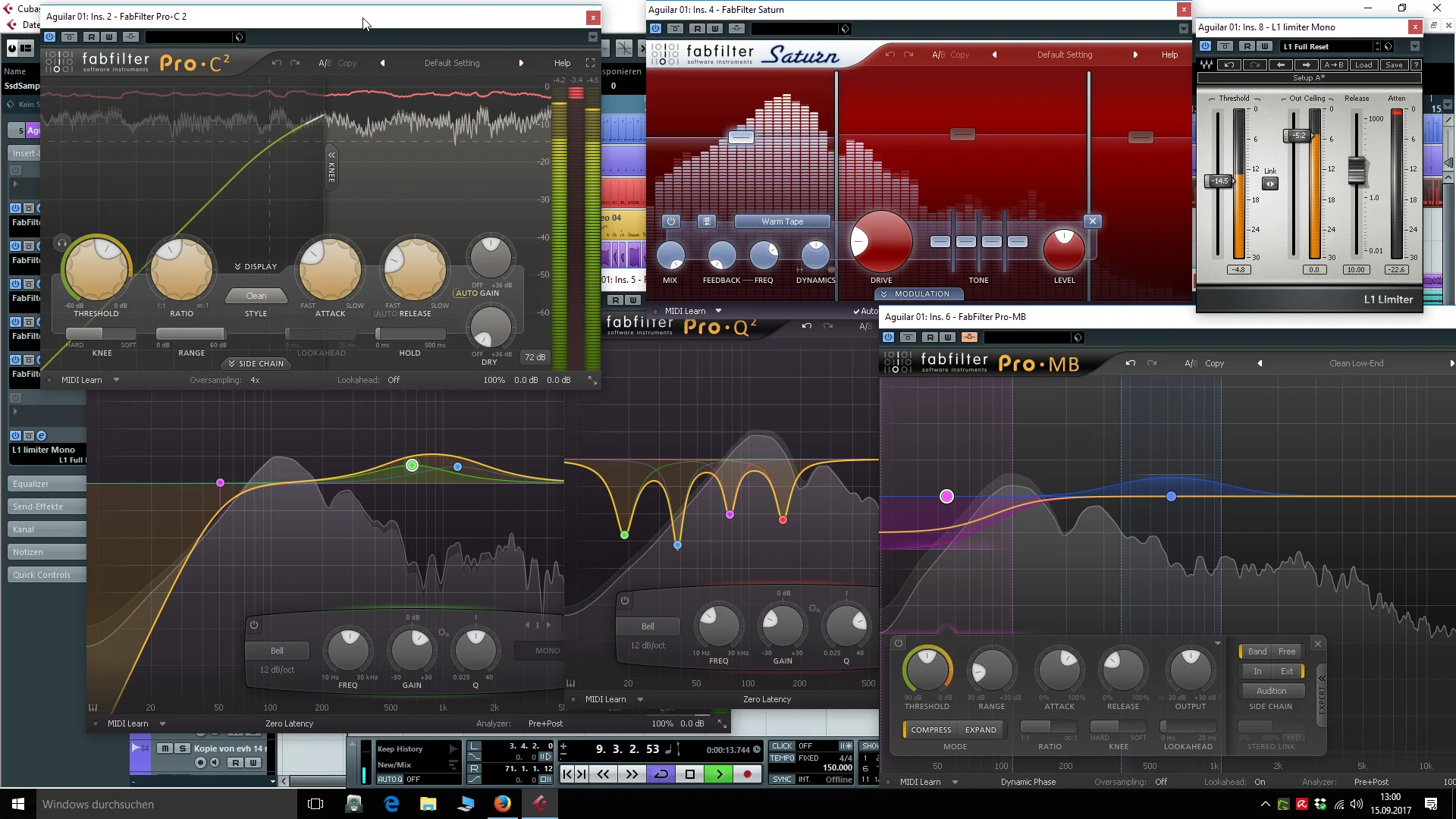

So schaut das jetzt aus und so klingts... ohne Vocals
Bass wummert leider immernoch :D Habe mal die D# Töne mit nem EQ abgesenkt, aber es will nicht so richtig verschwinden, leider. Vielleicht ist auch einfach die Aufnahme mist?

Wäre es vielleicht eine Möglichkeit, ne Automation für den MBK, oder für den Eq zu schreiben, oder wäre das eher eine ungewöhnliche Herangehensweise?
  • #65
Probier doch mal einen dynamischen EQ, dann haste beides in einem, MBK und EQ! :D
Der TDR Nova ist so einer, ich finde ihn gut und setzte ihn auch immer wieder ein. Und er ist für umme! Wär vielleicht mal einen Versuch wert. ;)

Soll ich dir den Bass mal schnell Eq´en? Pack dir doch mal richig Kompression drauf, und mach einen schönen großezügigen Dip bei 500Hz, das ist IndustryStandard :D
Außerdem unbedingt den Softamp PSA (SansampPSA1 Plugin) testen, oft braucht man dann gar kein DI Signal mehr.
Den GitarrenSound kannst du so schon bringen, aber die Drums haben kaum Energie, da muss mehr paralell abgehen imho...

Im Clip in Post#1 sitzt der Bass doch ganz gut. Einfach den Dröhn irgendwo bei 100Hz aufwärts suchen und raus damit. Parallel Distortion dazu und gut

Ja, am Anfang saß der Bass ganz gut, aber er hatte zu wenig Energie :D Jetzt ist er weiter vorne, aber wummert zu hart :D Klar, wenn du willst, kannste ihn mal eqen :D
Soll ich den Sansamp noch oben drauf packen? Ich habe in dem Fall kein nackte DI Signal, sondern eine Aufnahme, die durch den Kemper gelaufen ist...
