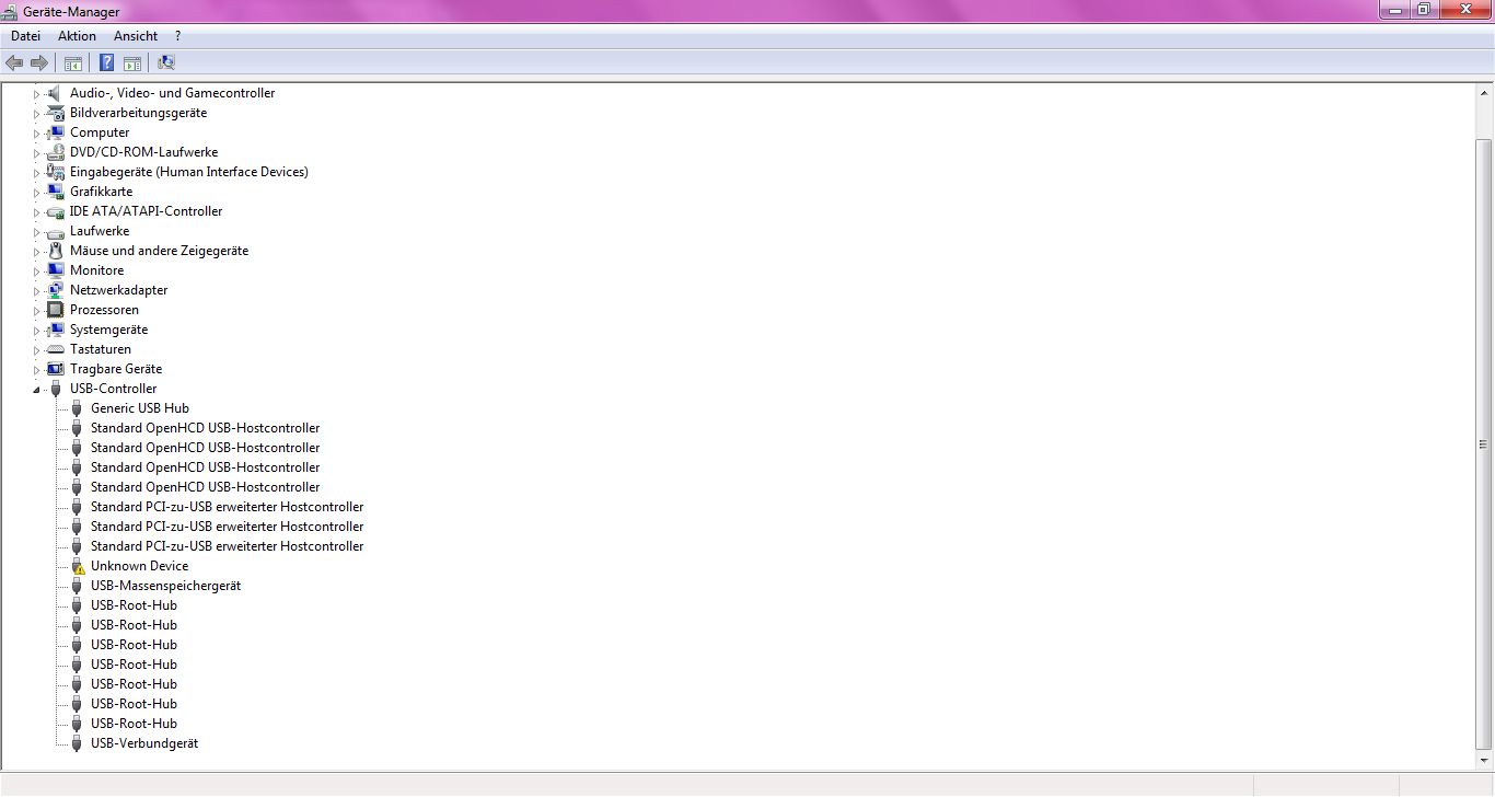

Ich denke zwar, dass du das alles so gemacht hast, aber wenn die Nerven nun allmählich blank liegen kann man ja mal etwas übersehen. Das hier von der Haman-Site:
"Installation information: USB
Zur Installation eines USB-Hub sollten Sie zuerst den USB-Hub am PC anschließen, ohne andere Geräte anzustecken und dann neu booten. Der PC erkennt ein neues Gerät und installiert den Treiber, dieser befindet sich jeweils auf der Betriebssystem CD. Danach können nacheinander die einzelnen Geräte am USB-Hub angeschlossen werden. Warten Sie jeweils beim Anschluß eines Gerätes ab, bis dessen Treiber vollständig installiert wurde, bevor Sie ein weiteres Gerät anschließen. Wenn Sie ein neues Gerät zum ersten Mal anschließen, erkennt der PC dies und installiert den Treiber. Würde man zwei neue Geräte gleichzeitig anschließen, gibt das Probleme, weil das USB-System leider nicht vorsieht, dass zwei oder mehrere Treiber gleichzeitig installiert werden. Deshalb müssen die USB-Komponenten beim ersten Anschluß nacheinander angesteckt werden. Je nach verwendetem Betriebssystem WIN98, WIN98SE, ME oder WIN2000, installiert der PC nach Anschluß eines USB-Hub auch die Treiber der Geräte neu, die schon einmal ohne Hub angeschlossen waren.
Weiterhin ist es empfehlenswert, die am Hub angeschlossenen Geräte separat mit Strom zu versorgen, soweit dies möglich ist. Haben sich Probleme ergeben, sollten Sie alle USB Geräte ausstecken und die Treiber für diese Geräte deinstallieren. Nur so können Sie sicherstellen, dass die Probleme nicht durch unvollständig installierte Treiber aufgetreten sind. Das Deinstallieren der Treiber funktioniert teilweise nur im abgesicherten Modus des PCs. Fahren Sie den PC dann wieder herunter, schließen Sie nur den USB-Hub an und booten Sie im Standard-Modus neu. Der PC sucht nun nach dem Treiber für den USB-Hub. Wird die Installation eines Treibers auf irgendeine Weise vorzeitig abgebrochen, dann fürt der PC dieses Gerät dauernd als "unbekanntes Gerät" mit unvollständigem oder nicht vorhandenem Treiber. Nur durch das Deinstallieren dieser Geräte kann man eine Neuinstallation erreichen."

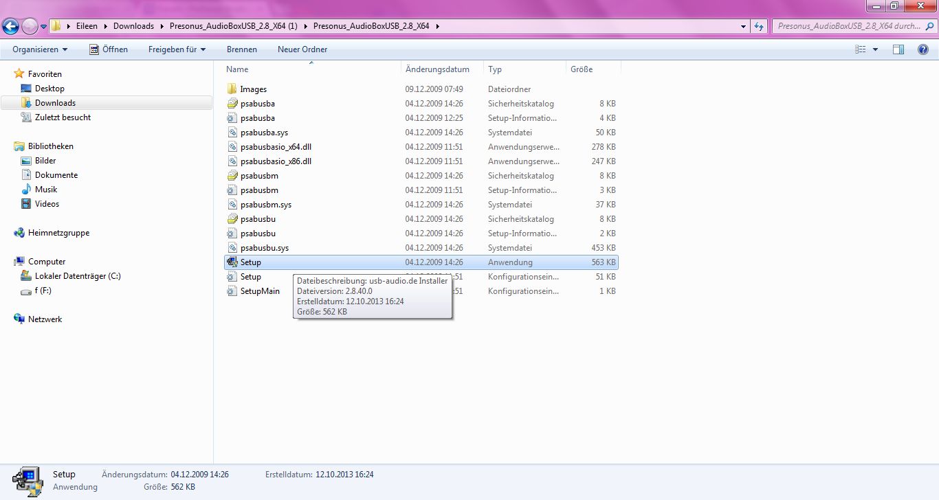

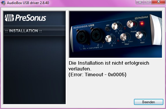

Ich würde zunächst mal Studio One außen vor lassen und mich auf die Installation des Treibers der Audio Box konzentrieren. Die sollte doch auch ohne Studio One funktionieren.
Da Du nun schon etliche Versuche gestartet hast, sind aber bei der Deinstallation vielleicht nicht alle alten Einträge aus dem System getilgt worden. Hier steht, was unter Umständen zu beachten ist. Kann etwas aufwändig werden.
An welcher Stelle streckt denn die Installation des Treibers die Waffen; startet sie erst gar nicht oder lässt sich das Ereignis definieren? Geschieht das erst nach der Aufforderung, die Box anzuschließen?
