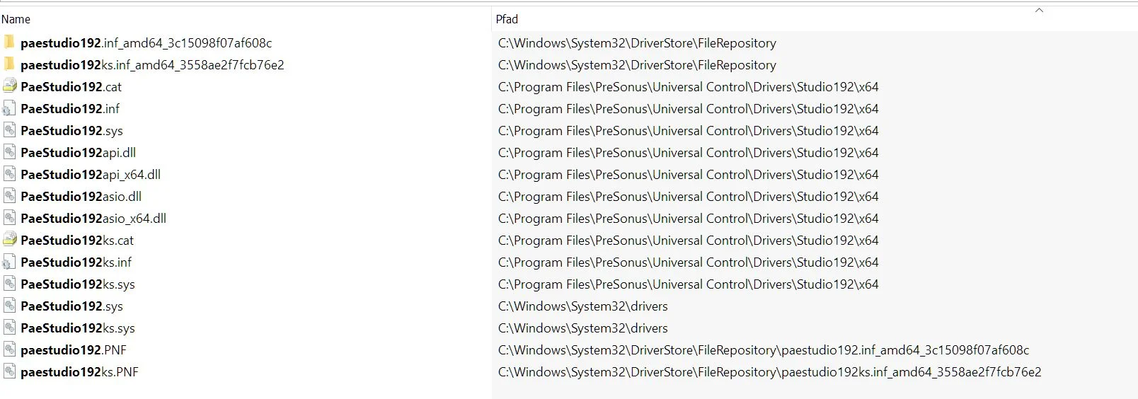

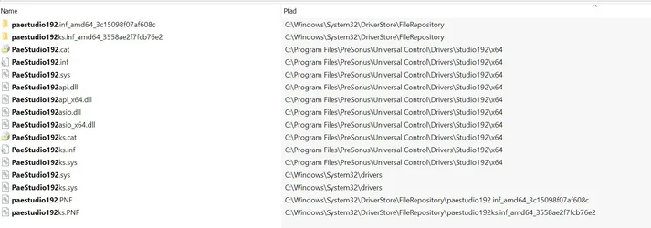

Alles an AB-Treiber deinstallieren, Studio One auch.
Das sollte alles weg sein, (Studio192 ist mein Interface)
Das Tool "Everything" ist zum suchen x-mal besser als diese dämliche und langsame Windows-Suche!
dann Neustart!
