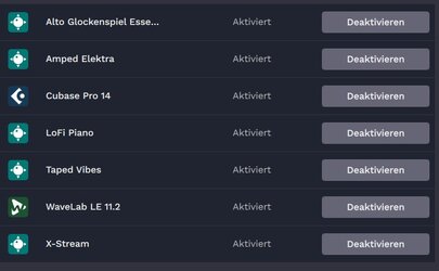

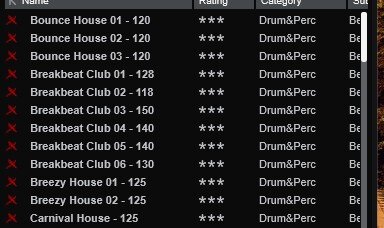

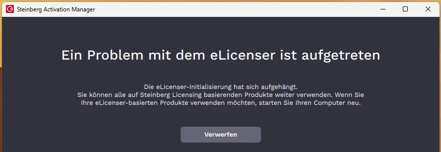

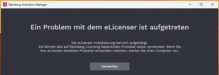

An die CUBASE-Kenner ;-):
Ab CUBASE 14 hab' ich begonnen, das Ganze ab und zu mal ohne meinen "alten" blauen USB-Dongle laufen zu lassen. Funktioniert auch soweit alles. Aber mit HALion Sonic 7 gibt's seitdem Probleme:
Ich habe auf die meisten HALion Sonic 7 VST's nämlich keinen Zugriff mehr, z.B. auf VOLTAGE, TRIUM, STUDIO STRINGS, SKYLAB u.v.m. Anscheinend nur noch auf die fünf HALion Sonic 7 VST's, die im Activation Manager gelistet sind (siehe Screenshots)
Das Ganze ist völlig unabhängig davon, ob mein blauer USB-Dongle im Rechner eingesteckt ist oder nicht. Bei der überwiegenden Anzahl meiner CUBASE-Starts kommt die Meldung, dass sich der eLicencer aufgehängt hat (wenn der Dongle im USB-Slot steckt). Ich mache dann nicht extra einen Rechner-Neustart, sondern, wenn ich den Dongle 'rausziehe und nach einigen Sekunden wieder einstecke, läuft's, d.h., ich habe auf ALLE HALion Sonic 7 VST's Zugriff in meinem jeweiligen CUBASE-Projekt. Aber das nur in ganz, ganz seltenen Fällen. Auch nach einem Rechner-Neustart sieht es nicht unbedingt besser aus.
Meine Frage ist nun:
Was muss ich machen, damit ich ohne das nervige Hin und Her Zugriff auf alle HALion Sonic 7 VST's Zugriff habe? Seit CUBASE 5 bin ich dabei und habe seitdem alle Upgrades mitgemacht, inkl. aktuell CUBASE PRO 14. Aber auf dem neuen Musikrechner hier ist nur CUBASE PRO 13 und 14 installiert.
Zusammenfassend möchte ich bemerken, dass ich von mir aus immer den USB-Dongle in meinem stationären Rechner steckenlassen könnte, wenn denn die HALion Sonic 7 VST's wenigstens alle zuverlässig laufen würden.
Nur wenn das Teil nach über 10 Jahren mal schlappmachen sollte, dann wäre es natürlich besser, wenn alles ohne USB-Dongle laufen, also allzeit mit dem neuen Steinberg* Lizenzsystem laufen würde.
Activation Manager und eLicencer-Control Center sind bei mir auf dem aktuellen Stand, und der "Wartungsdurchlauf" im Control-Center endet in allen Punkten mit "OK".
Im Voraus schon mal ein Danke für den einen oder anderen Tipp.

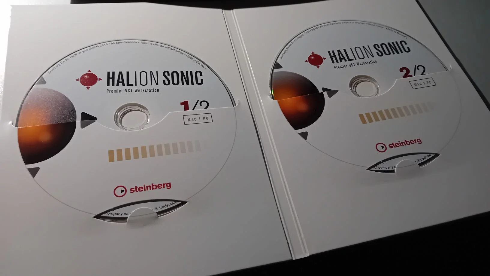

Ich habe mir "damals" HALion Sonic 3 gekauft, muss ca. 10 Jahre her sein, oder auch länger (?), das weiß ich echt nicht mehr.
Das Dollste ist, vorhin einen Griff in den Schrank - und ich hatte das Original im in der Hand ;-) Damals noch auf DVDs (siehe Screenshot), Seriennummer ist auch parat.

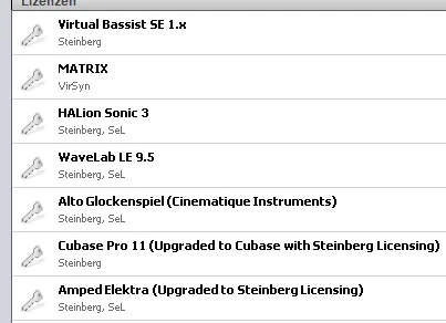

Weil das wohl des Rätsels Lösung ist, habe ich nun keinen Screenshot des eLicencer Control-Centers mitgeschickt.
Im Mai 2024 musste aufgrund eines Totalausfalls ein neuer Musikrechner her, auf die alten Dateien usw. hatte ich keinen Zugriff mehr. So habe ich CUBASE 13 (und später 14) installiert (und all' die andere Musiksoftware, laaange Sitzungen...). HALion Sonic 3 habe ich NICHT mehr installiert, weil ich (irrtümlich) dachte, das ist jetzt alles in HALion 7 drin.
Zum Glück habe ich in den neuen Rechner mein vorheriges "altes" DVD-Laufwerk einbauen lassen und noch nie benutzt. JETZT könnte es meine Rettung sein.
Wenn ich jetzt/heute die Neu-Installation von HALion Sonic 3 vornehme, gibt's doch bestimmt 1000 Updates zu meinem "Uralt"-Programm. Krieg' ich die eigentlich noch auf der Steinberg*-Seite?
Und dann müsste ich gucken, ob das mit in's neue Lizenssysstem übernommen werden kann..?

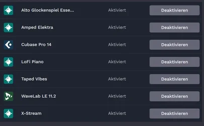

Das mit den Gutscheinen hab' ich z.T. vor einigen Tagen schon erledigt, also das, was überhaupt mit meinen z.T. alten Programmen noch geht bzw. das, was ich wirklich nutze/brauche an Steinberg-Sachen.
Wegen HALion Sonic 3 muss ich mich evtl. an STEINBERG wenden. Jetzt guck' ich aber erstmal in mein Control-Center, ob da mein altes HALion Sonic 3 drin enthalten ist. Ich meine, es ggf. neulich gesehen zu haben...Moment....
Ist drin. Hab' ich oder ist derzeit noch nicht im neuen Lizenz System enthalten, oder es ging nicht, das krieg' ich jetzt im Koppe nicht mehr zusammen...Aber ein kl. Hoffnungsschimmer ist es ja in gewisser Weise...Ich muss HALion Sonic 3 nur erst wieder installieren...ach nee...evtl. Denkfehler, ich kann ja alle VST's sehen, wenn ich HALion Sonic 7 aufrufe, also muss die Vollversion ja doch installiert sein...dieser reine/spezielle Technikkram war noch nie was für mich ;-)

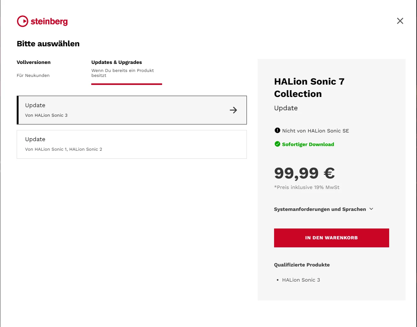

Das aktuelle Pendent von HALion Sonic 3 - also die HS-Version mit dem umfangreichen Sound-Content - heißt nun "HALion Sonic 7 Collection".
Dafür gibt es im Steinbergshop ein Upgrade von HS3:
Der Preis magh hoch erscheinen, aber man bekommt neben dem bisherigen (zu HS3) gehörenden Content noch einiges mehr an Instrumenten. Siehe:
Wie schon hier im Thread erwähnt wurde, bekommt man auf den bekannten Second-Hand-Plattformen, oder auch hier im Marktplatz, die Vollversion HALion7 nicht selten zu einem sehr günstigen Preis. HALion 7 beinhaltet den gesamten Content von HALion Sonic 7 und bietet darüber hinaus den vollen Zugriff auf alle Parameter.

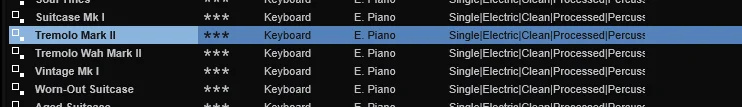

Es hat sich auch bei dem Soundumfang, der zu Cubase mitgeliefert wird einiges getan.
Ich habe gute Erfahrung mit den Sounds aus Sonic Selection gemacht, die sind (wenn man sie installiert hat) bei Cubase mit dabei.
Beispiel
Ich habe nach Kategorie sortiert, Mark II hört sich gut an
Es sind ca 3 GB an Sounds.
1257 Presets sind mit dabei.
Reaktionen: Mike2009

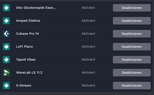

Gestern am späten Abend hatte ich den eLicencer deinstalliert und nach empfohlener Vorgehensweise Steinberg (ohne Dongle im Rechner und erst danach wieder einstecken) neu installiert. Vielleicht hat sich da was getan. Werde ich dann heute im Laufe des Tages erfahren.
Dieses Tremolo Mark II ist mir - meine ich - auch schon positiv aufgefallen 👍
