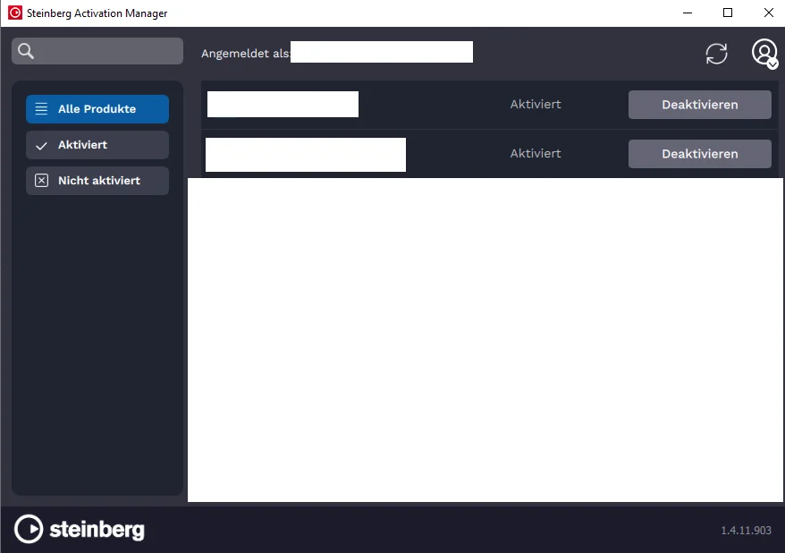

Ich habe mit dem Gutschein die SP Jazz Drums auf das neue Lizenzsystem aktualisiert und im Activation-Manager freigeschaltet. Im e-licenser steht die Lizenz nun als deleted.

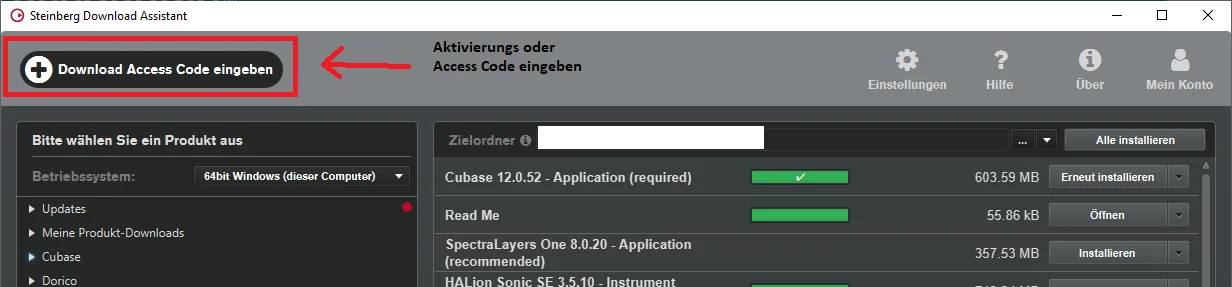

Folgendes kann man versuchen (auf Baisis von SP Jazz Drums)
Wie ist dann die Meldung?
Andere Lösung:
Hast du bei Steinberg* nach einer Anleitung dafür gesucht?

Danke.
Die Code-Eingabe führt zum e-licenser. Hier ist nix auszuwählen, da die Datei bereits deleted ist.

Die AKtivierung im Neuen System nochmal prüfen und eventuell einen Screenshot hier veröffentlichen, kannst ja vielen ausgrauen.

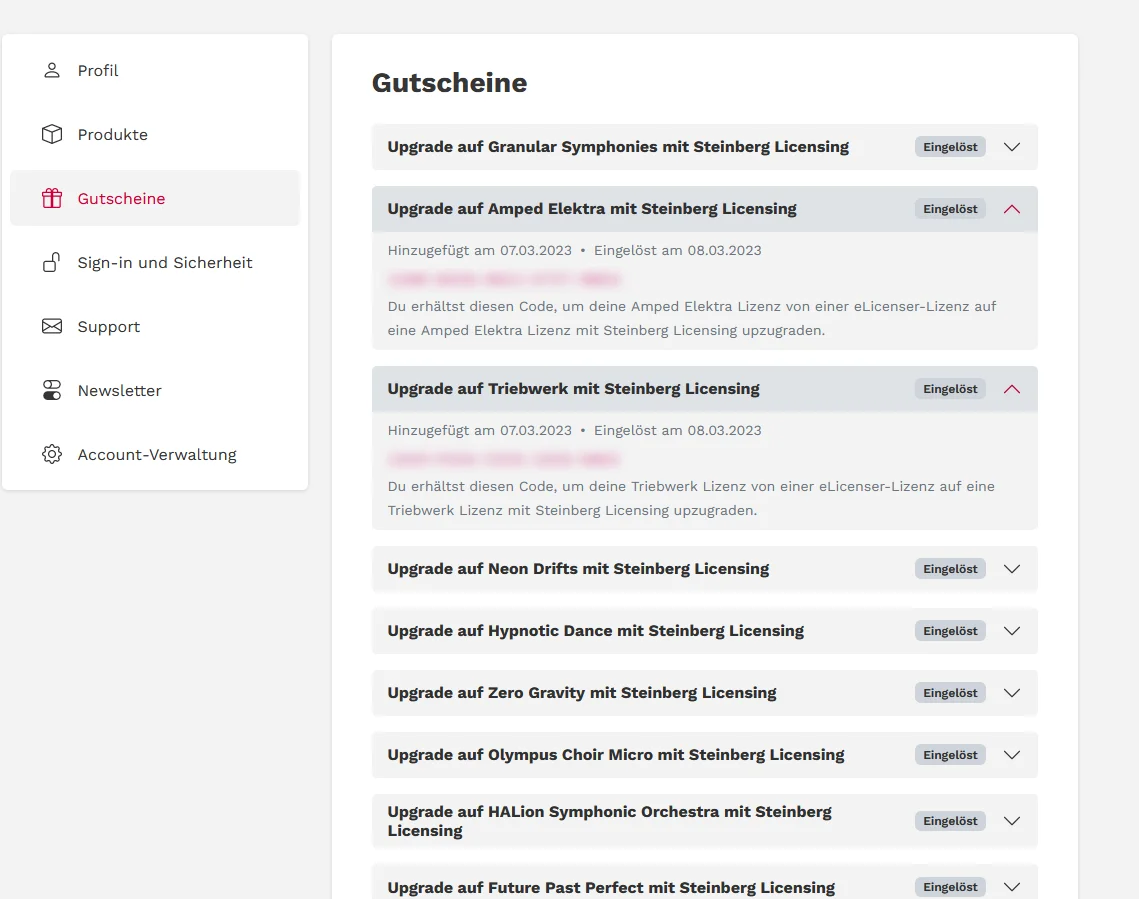

Schon mal bei MySteinberg unter Gutscheine geschaut ? Da lag die Aktivierung, als ich auf die Wavelab Pro Version upgraded habe

Heute habe ich mal wieder in meinen Account geguckt und acht neue Gutscheine mit Datum 07.03.2023 entdeckt . Die Upgrades haben keine Probleme gemacht.

Bei mir gibts keine neuen Gutscheine. Welche Produkte waren denn bei Dir betroffen?
Reaktionen: SteinHal
  • Amped Elektra
  • Dark Planet
  • Future Past Perfect
  • HALion Symphonic Orchestra
  • Hypnotic Dance
  • Olympus Choir Micro
  • Rock Essentials
  • Triebwerk

@HannesHagebuch Danke für die Info, bei mir steht seit heute auch der Gutschein für meine Dark Planet Lizenz im Account. Und Tschüss, du alter E-Licenser 😁
Heute habe ich sechs neue Gutscheine in meinem Konto "entdeckt":
  • Neuro Mindset
  • Metronomic Cinema
  • Nashville
  • The Songwriter´s
  • Songwriter Essentials
  • Blues Essentials
Reaktionen: TheSarge
vielen Dank @HannesHagebuch
aber ohne deinen Hinweis hätte ich von denen wieder nichts erfahren, die wären dann in ein paar Tagen/Wochen wieder abgelaufen und schwupps ist gekauftes Zeug unbrauchbar - find ich echt mies
muss mir wohl ne wöchentliche Erinnerungsfunktion einstellen, damit mir nicht nochmal Produkte "abgelaufen" (5 Stück schon "weg", sehe aber nicht ein sie neu zu kaufen, weil ja schon ehrlich bezahlt)
