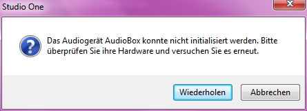

hab alle usb anschlüsse durch, ohne reaktion.

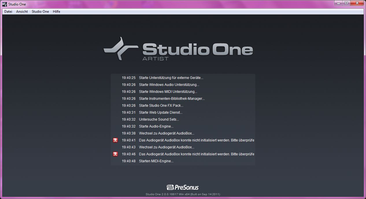

In Studio One ist die audiobox auch nicht als audiogerät verfügbar...

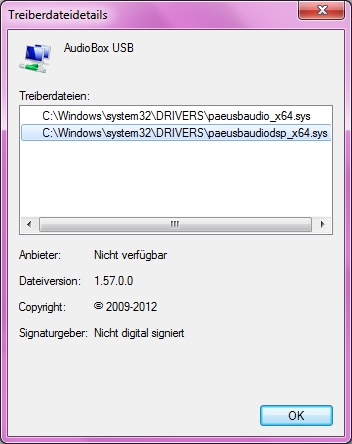

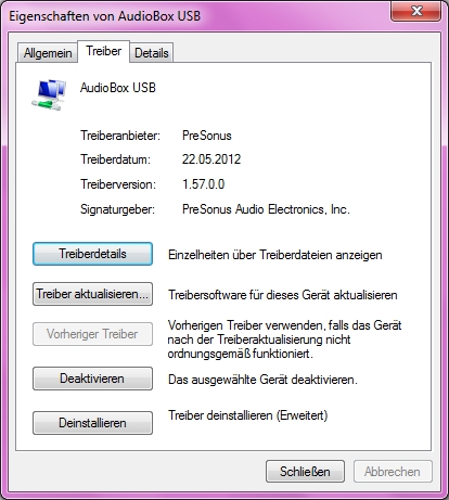

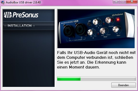

...nach Versuch an dem dritten USB- Anschluss, wurde der Treiber installiert(siehe Anhang Audio1).

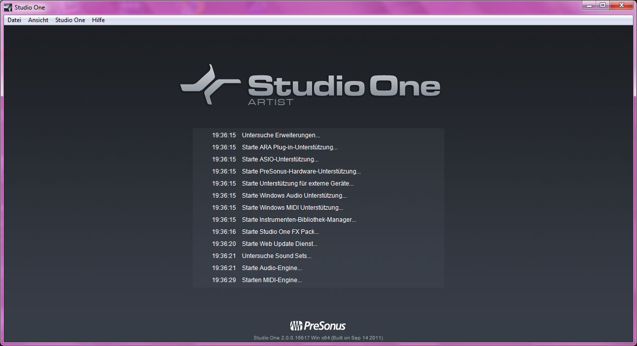

Beim hochfahren von Studio One, siehe Anhang Audio 2...

Ich sehe in deinem 2. Screenshot etwas von USB-Lautsprecher. Was isn das? Mach die mal raus.
Es ist nunmal ein technisches Hobby. Sieh es als Quest an, das zum Laufen zu kriegen.
Und dabei ist noch nichtmal die Rede vom Yamaha MIDI keyboard aufnehmen. Das wird noch lustig. ;)
Keine USB Lautsprecher angeschlossen, hab auch keine mit USB-Anschluss! Nur die Audiobox ist an USB angeschlossen, sonst nichts!

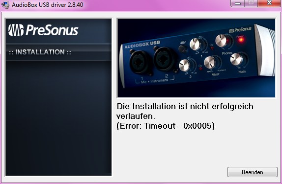

Hast du mal geschaut ob hier ein neuer Treiber runter zu laden ist? klick
Die Audiobox bekommt den Strom doch über USB, oder? Kann es sein, dass da zu wenig Saft aus dem Rechner kommt? Kennt sich da jemand aus?
Auf der PreSonus-Site ist ein Treiber für Win7 & XP, 64Bit, mit der Versionsnummer 2.8.40. Das dürfte ja schonmal etwas neuer sein als 1.57.0.0.

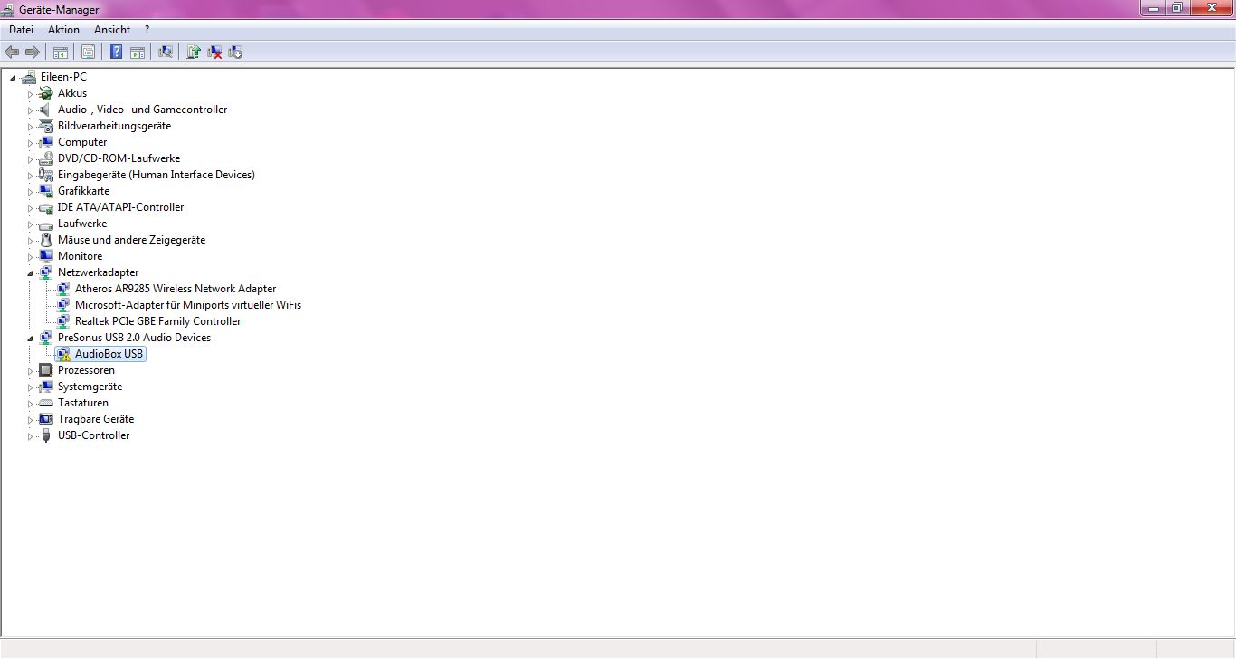

In meinem Gerätemanager steht nur Audiobox 22VSL Audio und High definition Audio DEvice habe ich deaktiviert. Und dann sind noch zwei Mid Driver von meinen Geräten vorhanden.

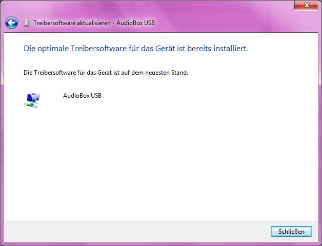

Tja, "die Treibersoftware ist auf dem neuesten Stand".
Ich habe keine Ahnung ob Windows da wirklich auf der PreSonus-Site nachsieht.
Also ich wäre inzwischen verzweifelt genug um einfach den Treiber auszuprobieren. Schlimmer kann es ja wohl kaum werden.
Ahh ... habe ich jetzt erst gesehen, hast du ja schon probiert.. verflixt.
