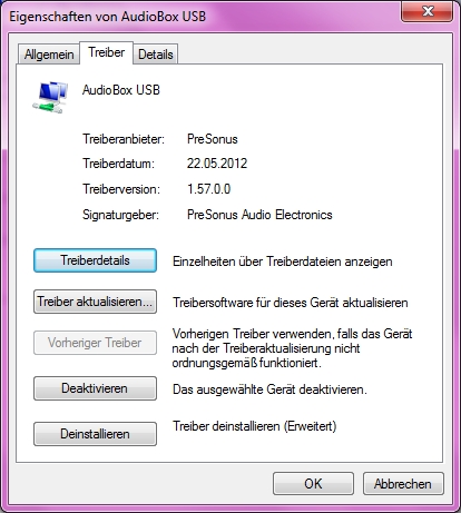

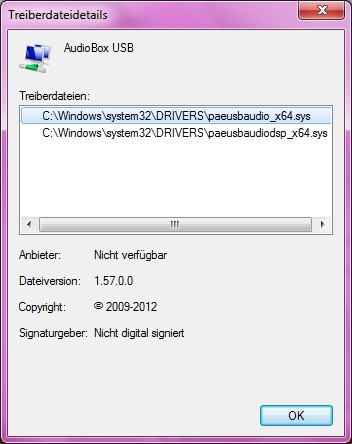

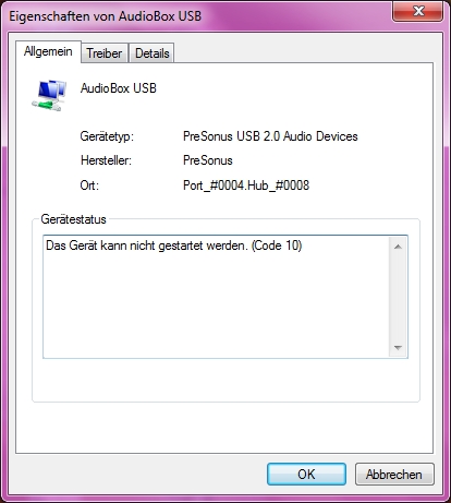

Also, der USB-Hub wurde erkannt und der Treiber installiert.
Nach mehrmaligen ein-und ausstecken der Audiobox wurde diese mal wieder plötzlich erkannt, jedoch kann sie beim starten nicht initialisiert werden:
http://www.youscreen.de/djfwtmff69.jpg
http://www.youscreen.de/sbxnmfaj55.jpg
http://www.youscreen.de/osqfqjaw34.jpg
Wie gesagt, ich versuche es mal morgen weiter...kein Bock mehr
  • #62
War bei der neuesten Version des Treibers nicht von 2.8.40 die Rede? Bei Dir aber steht 1.57.0.0 auf dem Screenshot.
edit: falls Du also die neueste Version installiert hast und in den Treibereigenschaften die alte Version angezeigt wird, bringt das System höchstwahrscheinlich was durcheinander. Dann schau noch mal in den Link meines vorherigens Posts.
  • #64
@serpenter>Deinem Post bin ich komplett gefolgt...
Was mich nur stutzig macht, dass Du im Dateisystem den neuesten Treiber besitzt und offensichtlich auch installiert hast, der jedoch in den Treibereigenschaften nicht aktualisiert wurde. Meiner Meinung nach ist da was faul. Vielleicht existiert da wie gesagt noch ein alter Eintrag, auf den das System von der ersten Installation her zugreift. Dann kann es sein, dass der mit dem neuen Treiber nicht korreliert.

Wenn man das noch mal nachvollzieht aus dem Eröffnungspost:
Nachdem ich zuerst den Treiber installiert habe, wurde nach dem Einstecken der BOX in den USB-Port, diese auch erkannt.
Danach habe ich die Studio One CD installiert. Nach dem Start des Programmes erscheint jedoch immer wieder die Fehlemeldung:
"Audiobox wurde nicht erkannt, kann nicht initialisiert werden"
Ich habe dann versucht den neuesten Treiber von der Presonus Homepage zu installieren.
Natürlich vorher alten Treiber deinstalliert. Jedoch erscheint hier immer nach einiger Zeit:
"Zeitüberschreitung-Time-Out, Error 06", also konnte nicht installiert werden.
wurde die Audio Box mit dem alten Treiber erstmalig und richtig installiert - ergo: kein USB-Port-Problem. Dann hat sie Studio One nicht erkannt - was unverständlich ist. Daraufhin wurde der neueste Treiber installiert. Ab da ging nichts mehr. Auch die älteren Screenshots zeigen schon den Widerspruch zwischen der installierten Version des Treibers und der in den Treibereigenschaften.
Ich würde nun noch mal den Treiber deinstallieren, die Registry säubern und der bereits erwähnten Anleitung von PreSonus folgen, um die restlichen alten Einträge und Properties zu löschen. Ansonsten wüsste ich momentan auch nicht mehr weiter.
