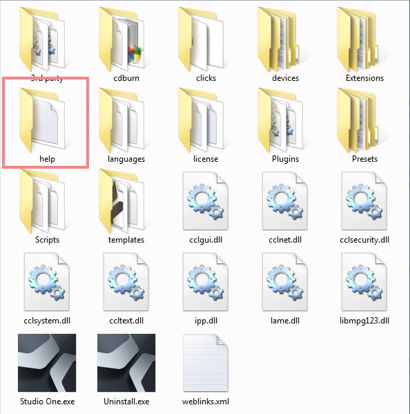

Das Studio One Handbuch befindet sich auf der Festplatte im Programmverzeichnis von Studio One. Direkt unter "HELP" und dann hat man eine Länderauswahl.
