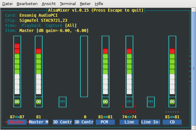

Rufe doch mal ín der Konsole "alsamixer" auf und poste dann mal
einen Screenshot davon. Dann wissen wir wenigstens mal deine
Soundkarte und Alsaversion. Den Screenshot bitte mit der Anzeige "All" (durch die Tab-Taste kannst du zwischen Playback/Capture/All wechseln)
Mir scheint nämlich, dass du den Fader für Input to Mixer aufgedreht hast,
aber nicht den Linein Fader.
Auch hier scheint alles in Ordnung zu sein:
Wennman das so sagen darf.

Line (also deine Lineeingaenge) und Line In- (was das hier bedeutet, weiss ich jetzt nicht) sind schon mal beide gemutet. Also wuerde ich die
als erstes mal unmuten. Kann hier aber auch nur besagter Linein to Mixer sein.
Der Sigmatel Chip bietet jede Menge Regler (die bei dir rechts aus dem
Bildschirm rausragen). Ich glaube es ist wohl besser, du schickst mir

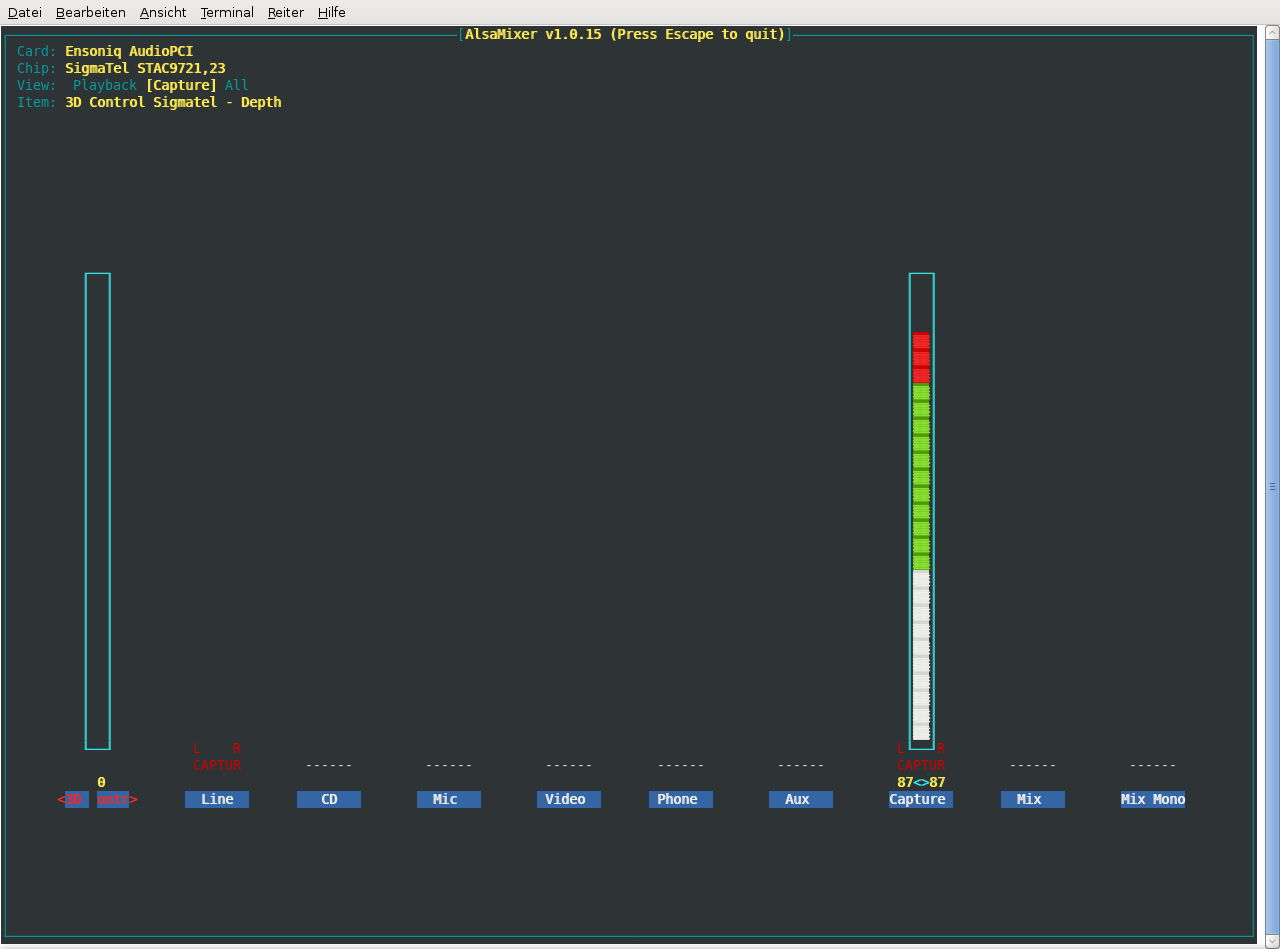

besser mal nur die Capture Ansicht als PM.
Hallo Drumfix mit diesen Einstellungen wird der Line In aber zum Out durchgeschleift.
Kommt halt nicht bei Audacity an.
Gruss Michael
