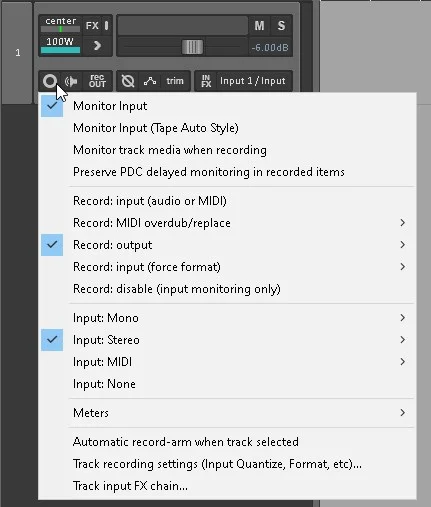

Ich mach das so:
Spur anlegen.
Rechtsklick auf Record arm button der Spur > Input 1/2 (die Inputs vom WASAPI loopback), Record output (stereo).
Spur scharf schalten + Monitorin an, record button drücken, dann sollte es auf die Spur in Echtzeit aufnehmen (Master muten nicht vergessen).

Super! Jetzt funktioniert das prächtig.
Mein Fehler war das Muten im Aufnahmechannel und nicht im Master (wie doof eigentlich)
