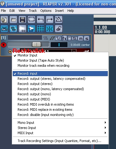

Ich weiß ja nicht, wie du dein Interface mit dem PC verbunden hast! Hier mal ein kleines Bildchen - vielleicht hilft es ja:
Dann eben den entsprechenden Input zum Recorden auswählen. Damit du es hörst, Input Monitoring aktivieren.
