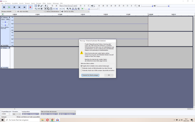

Hi,
ich habe mit Audacity ein Mixtape für nen Kumpel erstellt. Schon ziemlich aufwändig mit knapp 80 Minuten Musik und mit viele Übergängen, Effekten etc. Hat einige Stunden in Anspruch genommen. Habe zwischendurch mehrmals gespeichert und wieder geöffnet - hat sich halt über Wochen gezogen das Ganze. Heute habe ich die letzten 15 Minuten gemacht, dabei ist Audacity schon zweimal abgestürzt, konnte aber immer wieder "Projekt wiederherstellen" auswählen, was super klappte. Zum Schluss habe ich abgespeichert und ein neues Dokument geöffnet, hierbei ist Audacity wieder abgeschmiert. Als ich das Programm jetzt wieder neu geöffnet habe, kam eine FEhlermeldung bei meiner Datei - siehe Bild.....
Habe mehrmals neu geöffnet und den REchner gestartet, bringt nichts....
Weiß jemand Rat???
Grüße
Max

möglicherweise gibt es eine Filegröße, ab der es auf deinem System nicht mehr weitergeht. Kann an Audiacity liegen oder auch an zuwenig RAM oder ...
Ich würde (pragmatisch) versuchen in der Hälfte zu splitten und die zwei Files dann mit einem besseren System zusammen zu kleben. Vielleicht findet sich auch hier jemand freiwillig.

Ich kann die Datei ja nur öffnen, wenn ich anklicke, dass die fehlende Musik durch Stille erzeugt werden soll...
Jetzt habe ich die leere Tonspur und die Spurt mit den Textmarken...
Ich dachte jetzt, ich könne die Hälfte der TOnspur einfach ausschneiden und in andere Datei kopieren, aber da ist dann nur Stille..

Sind denn diese Blockdateien überhaupt noch auf der Festplatte vorhanden? Suche mal nach " *.au "
Guck in Audacity unter Einstellungen nach dem Verzeichnis Pfad für Temporäre Dateien
z.B. C:............../Library/Application Support/audacity/SessionData
Und dann dort suchen, ob es eine Datei zu finden ist, die du dir dann irgendwo abspeicherst, um sie dann mit Audacity zu öffnen.
Keine Ahnung.....
Hab jetzt mal gesucht und da kommt ne ewiglange Liste von Dateien mit irgendwelchen Zahlenkombinationen....
Aber woher weiß ich jetzt, ob meine gesuchten Dateien dabei sind? Und wenn ja: was mache ich mit denen?

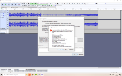

Mein Audacity ist heute auf jeden Fall mehrmals abgestürzt und zeigt mir jetzt eine andere Fehlermeldung
