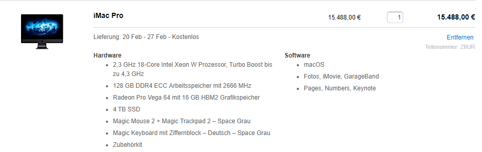

  • #75
Guckst du ... mit dem sollte sich was machen lassen
ja nur völlig überteuerte Sch..!!! 128GB RAM sind zwar ganz nett aber nur 2666Mhz? Außerdem taktet jeder einzelne Kern nur mit 2,3 Ghz. Je nach Anwendung hat man aber manchma mehr davon wenn Single Core mehr Ghz hat. Also echte 4-5 Ghz pro Kern wären da schon interessanter
Ich habe für mein System mit neuem, gedämmten Gehäuse und ordentlichen, sehr leisen Kühlern (max. 21DB bei Vollast) gerade mal 1500 EUR bezahlt.
